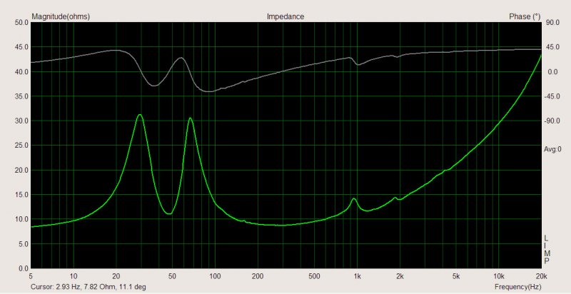

(#) ptesza válasza cc_rider hozzászólására (») Jan 5, 2010 /
Azt hallgatással nem lehet . Csak impedancia méréssel. Ehhez hasonlóan kell kinéznie egy jól hangolt reflexdoboznak.
(#) hugi00 válasza ptesza hozzászólására (») Jan 5, 2010 /
Ez mely tipusu hangszoro ?
(#) ptesza válasza hugi00 hozzászólására (») Jan 5, 2010 /
Ez mnc noir2 20 cm-es, de igazából mindegy mert nem ez a lényeg.
A két púpnak illik azonos magasnak lennie , a és két púp közötti völgyben van pontosan a hangolási freki. azaz Fb=47Hz.

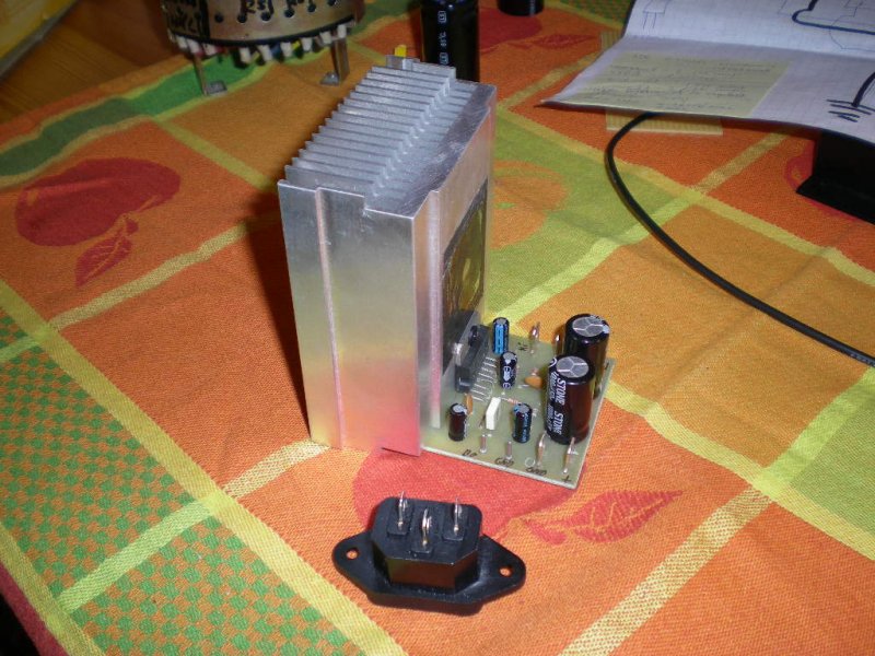

(#) cc_rider hozzászólása Jan 5, 2010 /
Itt tartok épp.....
A kritikát nem szeretem, de elfogadom!
Szerintetek elég lesz a hűtőborda, van nagyobbom is csak annak nem passzol a dobozomba az alakja, de veszek másikat, ha aztmondjátok, hogy kevés.
Nem a 7294-es topikba akartad?
Egyébként szerintem elég lesz a borda . De most vagy rosszul látok ,vagy csak odatetted a panelt a borda mellé.
Nagyon vigyázni kell , ha a bordára úgy szereled fel az ic-t hogy nincs alatta csillám -és szigetelőgyűrű , akkor a borda negatív tápfeszen van! Ha véletlen letestel akkor kidurran az ic. Ha bent lesz a szubládában akkor elmegy így is ,csak ne feledkezz meg róla ,mikor legközelebb belemész. :shocking:
Csak provizórikus tettem mellé, nyugi vágom.Azért köszi!

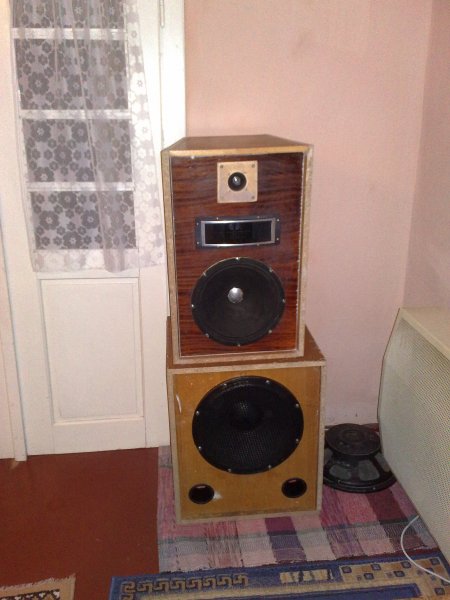

(#) bobz hozzászólása Jan 6, 2010 /
Elkeszult ket hangfal.
Sikerult behangolni a melyhangszorot. Falat lehet vele bontani
