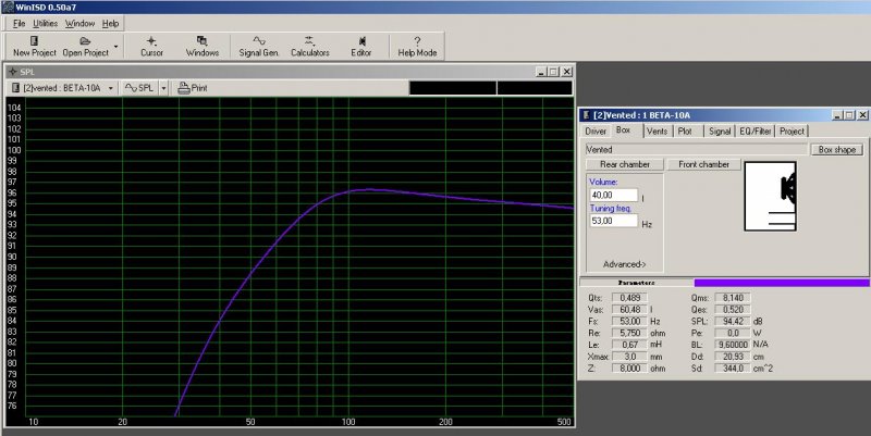

No megnéztem a WinISD-vel , hogy 40l-es doboz mit csinál, a kiemelés 2dB, ez még kellemes, 10cm-es csőből 14cm hosszu ad 53Hz-t.
Igy néz ki:

Ha modellezed, akkor ennél a hsz-nál (elvileg) nagyobb kiemelést is meg lehet engedni 80-100 Hz körül, mert a gyárilag megadott frekimenet szerint 100 alatt már rendesen esik. Ezért talán 30-35 literben is jó lesz, 60-65 Hz körüli hangolással. Ha meg lesz a hsz, akkor természetesen megmérem a T-S -ét és a frekimenetét is egy zárt dobozban és az alapján fogom megtervezni a ládát. A mechanikai terhelhetőség is roppant fontos, mivel egy TDA 7294 híddal szándékozom hajtani, +/-35V-ról. (>150W-RMS)
A középsugárzó, az kényes kérdés... pontosan milyen tipusú ládába kéne? Ha gyári cuccról van szó, akkor érdemes olyat rendelni, amilyen eredetileg is volt benne, vagy mégjobb ha javíttatod.

60 liter környéki zárt, kb. semmi más nem jó neki. A paraméterek pedig biztos hogy a SF-re nem igazak. Annak 1,5 körüli teljes jóságai vannak.

(#) potenciameter válasza ptesza hozzászólására (») Jan 3, 2010 /
Biztos hogy reflex nem jo neki? Honnan lehet megállapitani hogy egy hangszórónak zárt vagy reflex láda kell?
(#) ptesza válasza highand hozzászólására (») Jan 3, 2010 /
Nem egészen jók az elképzeléseid a fázisról, mert önmagában nem értelmezhető, mindig csak valamihez képest. Szergey
(#) ptesza válasza potenciameter hozzászólására (») Jan 3, 2010 /
T-S mérés.Leginkább a Qts ami ennél a hsz-nél 1.5 körüli. 0.3 -04 Qts körüliek valóak igazán reflex-be. Szerintem ezt autóban, kalaptartóban lehetne jól használni.

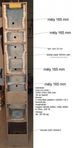

(#) kamaras hozzászólása Jan 3, 2010 /
hahó.
tényleg ennyire halott a fórum, vagy csak nem használja senki?
lenne új témám.
hahó.
készülő hangfalamról egy kép.
véleményetek?
(#) szamóca válasza kamaras hozzászólására (») Jan 3, 2010 /
Tényleg halott a fórum. Most nézem még a 800 főt sem éri el a jelenlegi nézettség. Kérhetnénk a nagybetűs mondatkezdés alkalmazását majdan a hozzászólásaidban?
(#) aflmor válasza kamaras hozzászólására (») Jan 3, 2010 /
Nem semmi project! Gratula. Ha készen lesz, fotót ide!
Homok? Mi célból?
(#) djgombi válasza aflmor hozzászólására (») Jan 3, 2010 /
Javít a hangzáson de hogy hogyan azt nem tudom. De több rajznál is láttam már.
(#) aflmor válasza djgombi hozzászólására (») Jan 3, 2010 /
Javít? Hmmm... ki tudja. Én azt hittem "tőkesúly"
Az ilyen "nyúlánk" dobozoknál szokták alkalmazni, mint :"keljfeljancsi", stabilabb. Az enyémek alján tömör fakocka van.
Mindenképpen előnyös, növeli a szekrényke tehetetlenségét, csillapítja néhány még hallható frekvencián a doboz önrezgését. Fölborulni talán nem fog... A legjobb lenne persze nem párhuzamos falakkal és nem metsző élekkel határolt térbe tölteni.
Nekem egy 17×26×42-es kis doboz szól még e helyett, amiben szintén egy 165-ös mély van, sehogy sem lett jó, sokat sz_rakodtam, mire az aljába önt5tem 3-3 L homokot. Nem részletezem, mi történt, de ilyet még nem hallottam azelőtt ekkora doboztól.
( aki ezt kitalálta )
(#) tungsram válasza szamóca hozzászólására (») Jan 3, 2010 /
Nem kell mert pont most olvasom....
