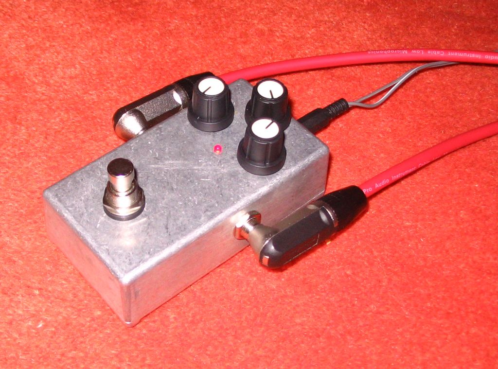

(#) kefe13 hozzászólása Szept 27, 2009 /
Véglegesen elkészült a korg super fuzzank árult torzító , belevaló kapcsolóval
Érdekesség , a két 4148 as diódával párhuzamosan kötött 2 db (zöld) led javíott a hangján, nem igazán tudom miért , egyéb alakítás még a torzítás szabályzó 100k s potméter elé tettem egy 10 K elleállatot, így teljesen minimumra letekert állásnál egy nagyon kellemes hangja maradt (enélkül elkussolt).

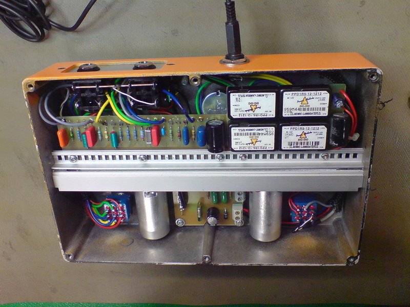

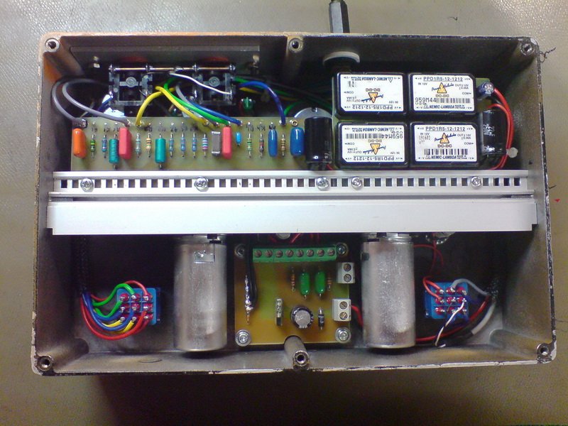

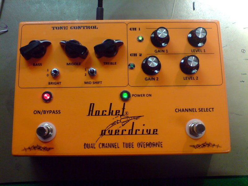

(#) JnCon hozzászólása Dec 30, 2009 /
Látom, kissé kihalt ez a topic.
Hát elkészült a csöves pedálom bár annyira nem is idevaló mivel inkább overdrive nem pedig fuzz áramkör. 2 db ecc83 csővel megy, egészen zsír hangja van. Bár kicsit még módosítani kell rajta mert rengeteg a magasa meg nagyon nagy a kimeneti jelszint. Ha ezekkel megvagyok rakok fel majd hangmintákat, addig pedig néhány kép róla:
(#) kocos válasza JnCon hozzászólására (») Dec 31, 2009 /
Wow , gratulálok!
Pár kérdés :
Klassz a doboz, szabad megtudni, hogy honnan van?
A feliratozás mivel készült ?
(#) ZSozsóó válasza JnCon hozzászólására (») Dec 31, 2009 /
Tényleg klassz! Rokkolhat rendesen Grat!
