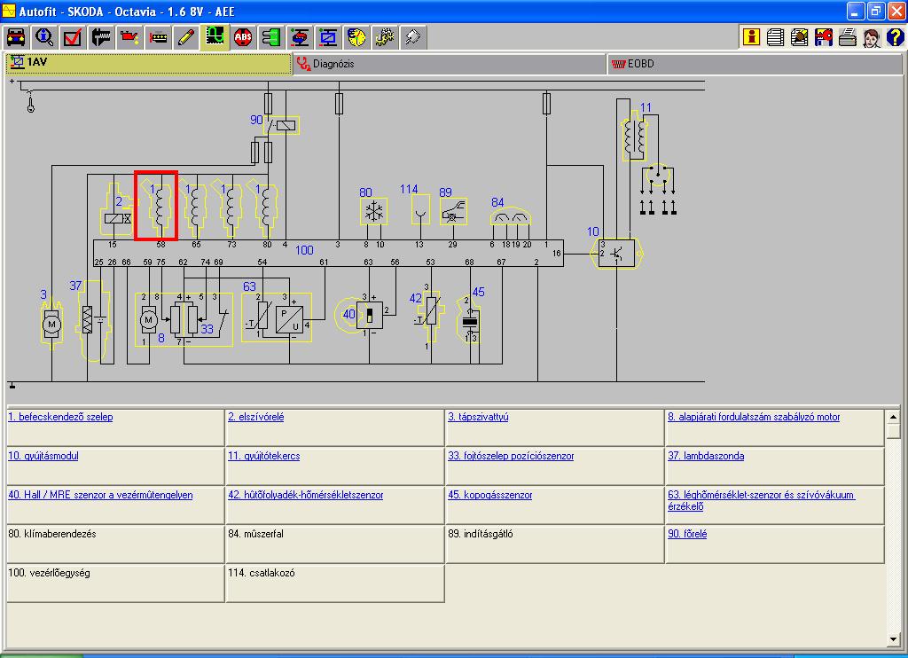

Lenne egy problémám és lehet ti szakik már találkoztatok vele. Van egy 1999-es octaviam, Aee motorkód 1,6 8V. A hibajelenség: hidegen (reggel) ha adok egy kis gáz úgy egy percre fentakad az alapjárat 2000-es fordulaton. 1perc múlva kb visszaáll normálisra...motorhőmérséklet jeladó cserélve lett, bár utángyártott.... A másik gond, hogy nagyon néha pl. ma piroslámpánál elkezdett az alapjárat 800ról 500-550 körülire leesni...ez már melegen történt, de lőfordult hogy hidegen is megcsinálta múlt héten mikor vakartam le róla a jeget...de akkor le is fulladt úgy leesett, olyan 3 hengeres effektus volt.... vezérlőegység szivathat, vagy az utángyártott hőmérséklet jeladó? bocsi ha esetleg már írtatok hasonló problámára választ csak nincs időm végignyálazni a topicot...esetleg ha adtok hsz számot a megoldásra az is jó! Mély tisztelettel: Körmendy Tamás

Azért marad magas az alapjárat, mert az előbb említett motor rányit a fojtószelepre. Hogy ezt miért teszi, az már érdekesebb kérdés... Én elsőre kizárnám a vízhőfok-jeladót, mert ha a gázadás előtt nem pörgeti a motort a szokásos, minimális emelésen túl, akkor nagyjából tisztában van a vízhőfokkal, azon pedig az az egyszeri kis gáz nem nagyon fog változtatni semmit.
Emissziós okok miatt gázelvételkor be szoktak iktatni egy rövid fojtószelep-nyitást (ezt a vezérlés hajtja végre), azért, hogy megakadályozzák a keverék átmeneti dúsulását. Úgy tűnhet, hogy nálad ez az "utónyitás" hosszabbodik meg, ha csak hidegen csinálja, akkor ami hirtelen eszembe jut: - hibás vagy kontakthibás fűtőkör a lambda-szondán, emiatt közel üzemmeleg motor kell ahhoz, hogy normális visszajelzés legyen a kipufogógázok összetételéről - szorul vagy kontakthibás az állítómotor - párásodás miatt hamis jelet ad a fojtószelep szöghelyzet-érzékelője (ez inkább akkor fordulhat elő, ha már le volt bontva a fedele, és nincs rendesen tömítve) Lehetne még "okosat" mondani, de nem szeretek vaktában lövöldözni. Ilyenkor már annak kellene következnie, hogy odaáll valaki legalább egy multiméterrel, kapcsolási rajzzal, egy-két adatlappal az autó mellé, és megpróbálja szűkíteni a kört.
Esetleg ezek a dolgok diagnosztizálhatók, illetve referenciaadatokat tudnál adni róla mert vag 409.1 diaggal rendelkezem...tehát lehet multiméterre sincs szükség! Köszi
Csatoltam pár anyagot.
Nagyon azért ne bízz a hibakódokban, az öndiagnosztikai rendszerek "csak" annyira lehetnek precízek, amennyire az őket programozó emberek ezt lehetővé tették. Sokat dolgozom hibakódokat rögzítő vezérlésekkel, és van, amikor a kapcsolási rajz alapján történő mérés, majd logikázgatás többet segít a kódoknál. |
