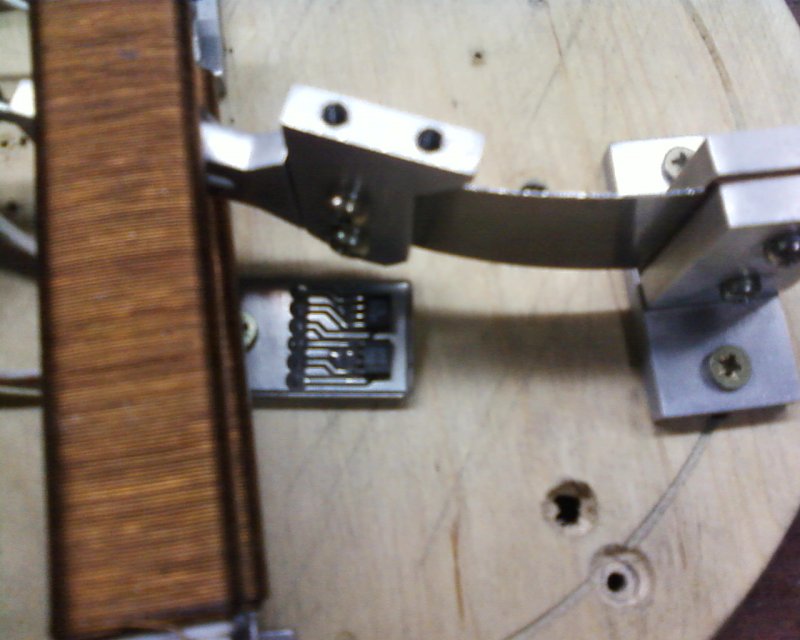

Alaposabban megvízsgáltam a kar és mágneskar viszonyait, a kar méretére koncentrálva. A 175mm-es karhossz 1mm-es nyákból készült, 4mm széles kialakitása mellett igaz. Így az elérhető freki 15-16Hz. A 2mm-es nyáknál, a többletsúly miatt, jóval nagyobb ellensúly kell, de így 9-11Hz-re esik le a rezgési frekvencia. Mértem! Ez nagyon kevés, és még nincs minden plusz tömeg elhelyezve a rugókaron. (Kis mágnes, és a legvégén a megszakitás vezérléshez is kell valami.) Gondold át, és szervezzük újra a karral kapcsolatos problémák megoldását. A rugó szabad hosszát csak a legvégső esetben változtatnám meg. Szia.

Nem fontos a 175mm-es kar, lehetne 155 is, de nem sokat nyernénk rajta. 2-3Hz javulás, a 2mm-es nyákból. Jó ötlet egy teszt nyákdarab, azzal szépen be lehet "hangolni" a méretet. Kellene mérni ilyenkor a frekit, akkor látható, hogyan is változik az arányokkal. Szia.

Ez azért lehet, mert a rugólemezes kar nálam jóval nehezebb lett. Emiatt is csökkent le a frekvencia ennyire. Jó hír viszont, hogy egy 155-160mm-re kiegészitett 2mm vastag kar, szépen "ketyeg" 16Hz-en. (Te készitetted, azzal megy most). A szabad rugóhossz 34mm, ezért is kisebb itt a frekvencia, de talán 160mm-es karhosszal mégis elfogadható. Az a gond, hogy a teljes egyensúly, csak igen nagy tömeggel érhető el, ekkor lesz kevés s freki. Szia.

Amit csináltam kart először az jó volt minden tekintetben és azon gondolkoztam,hogy a hosszt úgy kellene megállapítani a karnál,hogy a rugó kb középen hajlik vegyük ezt alapnak és a rugó közepétől lemérem a kar végéig eső távolságot és ezt rámérem az új mechanikára is ellenkező irányban és megmérem a felfogatásig eső távolságot ezt összeadom így jönne ki a körülbelüli optimális hossz! Nálam olyan 160-165 lenne kb
Úgy néz ki, ez a 160-165mm lesz az ideális hossz, itt is annyi van a mechanikán. Ezzel elfogadható a frekvencia is, 16-17Hz között rezeg, és 2mm-es a kar, 5mm széles. Az ellensúly is megfelelő lett. Szerintem tovább nem érdemes vele kisérletezni, éles próba (üzem) kell hozzá. - Leraktam alulra egy optikai kaput, de pont a másik oldalára kell majd át tenni, mert tükrözve van a kiírás Szia.

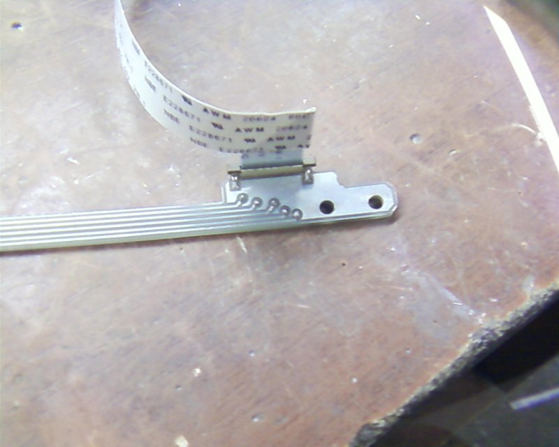

Szia! A mai napom ráment a kar legyártására de kész van ledek is bent vannak DVD csati is bele van forrasztva stb! Sajnos indulok dolgozni és nem tudom magammal vinni mivel kell még egy panel a szalagkábelnek a csatlakozáshoz

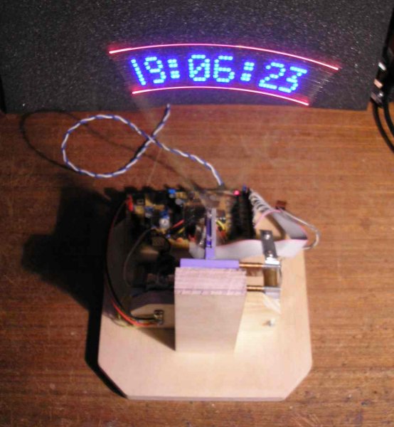

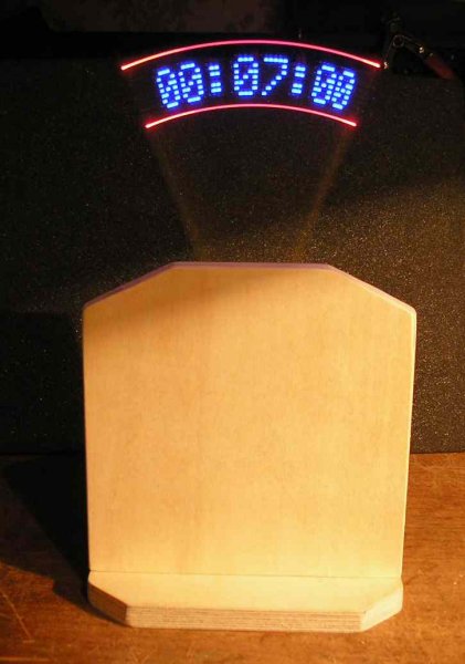

Kicsit növeltem a főtartó oszlop magasságát, így most elférnek majd a szenzorok több helyzetben is. A faanyag még mindig az egyik legjobban kezelhető fő alkatrésze az órának, és igen hatékonyan csiilapitja a keletkező zajokat is. Néhány kép az összeállításról. - Ha kézzel leszoritjuk az asztalhoz, és jelentősen növekszik a kitérés amplitudója, akkor még nincs egyensúlyban a két kar egymással. Csak néhány mm-ert, (1-2), szabad változni a kitérésnek erősebb leszorításra is. Szia.
Addig állítgattam és változtattam az ellensúlyt, amig a legoptimálisabb nem lett az egyensúly. Teljesen nem lehet összehangolni, ahoz minden alkatrészt "gyári" kivitelben kellene megcsinálni. Egy előlap félét is raktam most a kar elé, nagyon közelre, így már elfogadhatóbb lett a "kinézete" is. A panel állítva, hátul kerül(t) elhelyezésre, itt nem lesz gond a nagyobb NYÁK panel mérete sem, van hely felfelé bőven. Még néhány kép a működő Wand clock-ról, egyelőre így marad a mechanika felépitése. Szia.
Szia! Én is kísérletezgettem de tényleg elég nagy súly kell alul! Már bánom,hogy a 2mm-es panelból csináltam a kart! Holnap lesz az indítás most marattam ki a megfelelő illesztődarabot mi egy 10 pólusú tüskét alakít át közvetlen a szalagkábelhez! Nagyon jónak tűnik ez a megoldás holnap teszek is fel képet róla szerintem jobb mint a gyári!
Nem is kínlódom külön kábelokkal meg egyebekkel a nyákhoz egy átalakító és a szalag megy végig mivel elég a hossza is! Ez a legtöbb DVD-ben egyforma ez bent a jó! Egyelőre nagyon spécinek találom de majd kiderül! Szerintem baj lehet a kereszt irányú egyensúlyozással is de nem tudom még rendesen megítélni mivel most csak egy deszkán van egy satuba fogva csak néha kiveszem kézbe meg támasztom próbáltam a súlyt eltalálni de jóval nagyobb a vártnál számomra Freki 12-15 Hz ig terjed majd próbálom még! A nyák hasonló elhelyezésén gondolkoztam én is de én amit tettél előlapot arra gondoltam,hogy felfogatom úgy,hogy a mechanika még elfér és rugótörésre is gondolnák,hogy ne tegyen kárt a szerkezetben ha bekövetkezik! Így a ha burkolom az egészet akkor a kar is középre kerül! Lehet alul a talpban vízszintesen is a nyák de ez ha végleges lesz!
A hosszabb kar valóban nagyobb ellensúlyt igényel. A keresztirányú elhajlás nem számottevő, már elég régóta müködik igy mechanika, de arra is volna jó megoldás. Itt: Ez egy lehetséges elrendezés, a rugó hosszanti középvonalára épitett lengő közdarab. (Járom). Igy lehetne a kart egy közös középvonalra szerelni a rugó felező síkjával. Itt is az a baj, hogy plusz tömegek épülnének be, emiatt is csökkenne jelentősen a frekvencia. Szia.

Így is akartam ha unalmas tudok más más színű és kombinációjú karokat felszerelni! A kábel nagyon könnyű és nagyon flexibilis,vékony,keskeny szerintem nagyon jó de holnap meglátod! Kersztirányban megoldás lehetne az ingasúlyt kihozni derékszögben egy közdarabbal a karral szintbe bőven elbírja úgy is a mechanika a többletsúlyt!

Na ez már tényleg nagyon profi lett! Az a levezetés különösen tetszik, annyira megbízhatónak látom. Az egész összeállítás mechanizmusa nagyszerűen van kialakitva, gratulálok. (Mennyin "ketyeg")? Szia.
Szia! Most 14Hz de nincs belőve nem érek rá ma már majd pár nap múlva! Még nem lesz végleges nem csinálok neki tartót mert nem látom értelmét ezért van csak deszkán!( kaptam egy kupac számítógépet lesz egy állandó összerakva végre a műhelybe is!)
Szerintem 14Hz bőven elég, sőt... Én ezt az órát úgy akarom megcsinálni, hogy "örökös" legyen. Ne kelljen minden héten hozzányúlni valamiért, mert nálam éjjel-nappal menni fog, és halk is legyen, aludni is lehessen mellette. Remélem összejön. Van egy propeller Clock-om is, azt 2006 nyarán csináltam, azóta megállás nélkül megy. Aludni is lehet mellette, mert semmi hangja nincs.
Ha ez kész lesz hidd el,hogy nem igen kell karbantartani csak néha esetleg leportalanítani de még arra is akad orvosság! Ez a szalagkábel szerintem nagyon sokat fog bírni mivel egyenletesen hajlik és a foglalatnál a visszahajtás kegyetlen erős tartást is ad! Valójában csak a kábel hajlik csak megfelelő hosszt kell majd beállítani! A kitérést és a frekvenciát szinte nem is befolyásolja! Következő lépés a mechanika kiegyesúlyozása estleges átalakítása (nem kizárt egy teljesen új modell de mit lehet ezen kell kikísérletezni,hogy jó e mivel nem vagyok sajna fizikus
