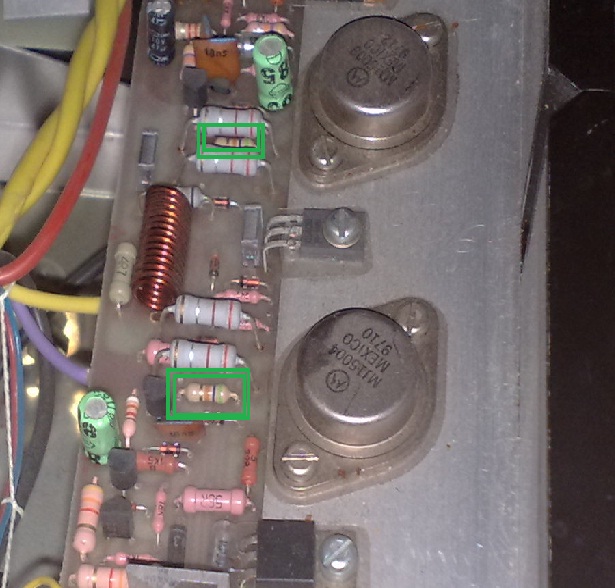

Van a sulinknak egy CASTONE CPA500-as erősítője. Már nagyon régóta nem megy az egyik(A) csatorna csak a B.
Suli meg ugye nem javítattja merhogy nincs pénz. Ma szétszedtem megnéztem, hátha tudok rajta segíteni.
Ami fogadott. Két ellenállás teljesen szenesre volt égve.
Kicsérlni nem nagy cucc. Csak gondlom nem csakúgy töknrement. Mivel két csatornás ezért a másik oldalon ugyanazok ottvannak tehát látom mire cseréljem.
Mi lehet ennek az oka?

(#) Markota hozzászólása Jan 28, 2010 /
Köszi a válaszokat. Holnap lemérem őket, meg csinálok fotót hogy mi égett ki. 1 körül írok hogy mi van.
(#) Markota hozzászólása Jan 29, 2010 /
Na itt vannak a fotók. Pirossal jelöltem azt a 2-t amik szénné égtek. Kékkel pedig azt a meghajtótranyót amit rossznak mértem. A másik fotón ott vannak azok amik elégtek. zölddel jelölve. Ez ugye a másik csatornán van azok nem sérültek. Hány w-os ellenállás kellhet oda?
A tranzisztort mivel tudnám helyesttesíteni mert ilyet nem találtam.
(#) CIROKL válasza Markota hozzászólására (») Jan 29, 2010 /
Szia ! 1wattos bőven elég , de a tranzisztorokat hogyan ellenőrizted ? Netán így a panelben akkor nem igen tudod hogy mit is mérsz , kikell szerelni a panelből és úgy mérj ,ellenőrizd!

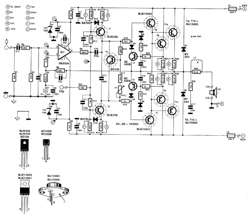

(#) janocsi válasza Markota hozzászólására (») Jan 30, 2010 /
A csak multiméter a javításhoz itt nagyon kevés! Próbálj még valakit bevonni a munkába, akinek nagyobb tapasztalata van ezen a téren, nemárt, ha jól olvassa a kapcsolási rajzot. És valóban, a félvezetőket kiszerelve egyenként át kell mérni. Az nem baj, hogy a működő oldal összehasonlítása itt szerencsédre lehetséges. Egy "hasonló" Castone rajzát azért felrakom, ebből sok mindent megtudsz a félvezetők bekötéséről is.
(#) hapro válasza janocsi hozzászólására (») Jan 30, 2010 /
Ez a kapcsolás nem Castone. Ez egy Elektoros végfok rajza, csak védelem nélkül. PA-300 a becsületes neve. Ettől függetlenül lehet, hogy lekoppintották valamelyik végfokukba, erről nem tudok.

(#) janocsi válasza hapro hozzászólására (») Jan 30, 2010 /
Szia. Nem is vitaképpen, de jól nézd meg ezt.
Itt:
Akkor én is mellőznék minden nemű vitát, de egy file-t el lehet nevezni akárminek is.
Itt az én verzióm: Bővebben: Link
Ebből jól látszik, hogy ez az Elektor újság cikke, és a file amit feltettél ennek része. Ha így van, hogy az amit ide raktál Castone, akkor egyszerűen loptak Castone-ék.
Szia Hapro!
Szerintem ez itt most teljesen mindegy, hogy ki mit lopott volna egymástól. Ha nem bíznék meg a file forrásában honnan letöltöttem, akkor hogyan bizhatnék meg egyáltalán bármilyen oldalban ezek után? Engem különben is csak az a része érdekel, hogy amit a kérdező feltett képeket, valóban ez "hasonló" rá, és utaltam is erre, ha figyelmesebben olvasnád. A feltett képek szerint is, pontosan azok a tranyók vannak benne, mint a rajz is tartalmaz. Szerintem ezzel rajzal is csak mégjobban segitení szeretném a javítását és erre... Ez nem egy segítőkész megnyílvánulás.
(#) janocsi válasza janocsi hozzászólására (») Jan 30, 2010 /
Most leírom okulásképpen, a nálam korábban javított "CASTONE", (ez már nem is olyan bíztos), milyen hiba fordult elő az erősítőben. Ugyanez a kapcsolási rajza, mit feltöltöttem. A C12 (47pF), és az R9 (22K) RC tag a negativ visszacsatolásban, ahol a C12 (K Ohm-os) vezetése miatt az IC "elszállt". Azonnal felborult a szimmetria, és letiltott az oldal. Az IC cseréje (TL071-re), nem oldotta meg a hibajavítást, mert a C12 még nem volt kicserélve. Ennek a hibának a bemérése valóban nem egyszerű feladat lett. Soha nem gondoltam volna, hogy egy "köporc" 47pF egyáltalán Ohm-osan vezetni tud (1.7 K Ohm!). A cseréje után természetesen. azonnal helyreállt a szimmetria, elindult a végfok.
(#) LukiTomi válasza Markota hozzászólására (») Feb 2, 2010 / 4
Azok az ellenállások,amik neked sétégtek,a végfok rövidzárvédelmében játszanak szerepet! Vagy 510 vagy 560 ohmosak 0,6W. Nem tudom mert nincs elöttem a végfok,de sokat javítottam már ilyet.(500-as,600-as,800-as és 1200-es Castone). Ha ezek elszálltak,akkor valószínű a két rövidzárvédelmet ellátó tranyó is ellszált(BC546B,BC556B)a fotón az ellenállások melletiek,továbbá az ezek melletti diódák(1N4148). Ha végtranyókat kiszedted és jók,akkor csak a meghajtókat kell cserélni,továbbá meg kell mérni,hogy megmaradtak-e a kimeneti 0,22 ohmok(2W-osak a szétégett ellenállások elött 2-2 db) Ajánlatos ezeket is cserélni mert valószínű nagy áram folyt rajtuk utóljára és károsodhattak,nem nagy összeg! Úgy látom a szétégett ellenállásos panelen,hogy a meghajó visszacsatoló ellenállása is sérült (56 ohm 0,6W a végtranyó és a meghajtó közötti területen hiányzik róla a festék) Mindkettőt cseréld ki, a másik a lenti szétégett ellenállás mellett van közvetlenül. Ha ezzel megvagy cseréld még ki a középső alapáram stabilizáló tranyót,azt hiszem BD140 ,ha nem,akkor ami rá van írva! Nagyjából ennyi. Még valami! Ha ezekkel kész vagy,akkor első bekapcsolás elött köss mindkét tápágba 1-1 40-es vagy 60-as izzót ezek jelzik,ha baj van! Ha ok minden,akkor kikötheted őket és mehet élesben.
Üdv.:Lukitomi
(#) LukiTomi válasza LukiTomi hozzászólására (») Feb 2, 2010 /
Még valami! Van még két db 22 ohm-os ellenállás a meghajtók környékén (piros szinűek) ezeket is nézd meg,hogy jók-e! Nem teljesen ide vág,de feltettem az 1200-es Caston kapcsolási rajzát az "Erősítők kapcsolási rajzai" közé!
