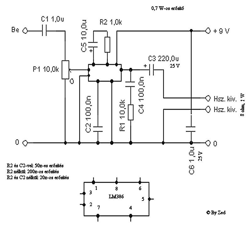

Találtam olyatamit megitok csinálni..
THX h felvilágosítottatok az ah kapcs rajzba az van írva h 10,0K az ellenállás értéek az azt jelenti h 10 kilo Ohm?? vmint ezen arajzon aztnézem h a kondenzétoroknak nincs V értékük megadva..ez normális..vagyis nemlesz rá szükségem?!?! SÉs még 1 fontos dolog az az alkatrész középen az egy IC lenne igaz??? /LM386/ amit csak megkell venni és "semmitneellvele" csinálni... aztnézem h az alsó kondinál jobboldalt nem n van írva hanem u az értéknek..az mind1?? mind1 kettő mikoFarádot jelöl???
NEM! Az "nF" NanoFarrad-ot, Az "uF" MucroFarradot (görög micron hasonlít az u-hoz), a "pF" PikoFarradot.
c1=1 mikrófarad
c2=100 nanofarad c3=220 mikrófarad/25v c4=100 nanofarad c5=10 mikrofarad c6=1 mikrofarad/25V R1=10 kiloohm R2=1 kiloohm P1=potméter 10 kiloohmos a középső az pedig egy ic ami kb 100 ft-ba kerül.
THX THX.....elsetudod képzelni mennyit segítettél...
vagy mégis eltod...de THX mégeccer
de a c6 meg c3-nál u betű van..akkor az MucroFarádot jelent?!?!nem?!?!
