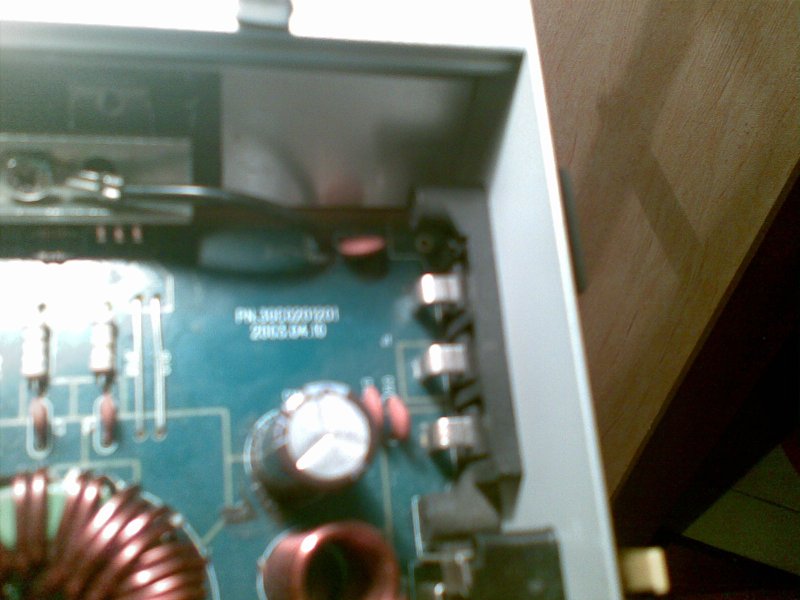

(#) Auf hozzászólása Nov 11, 2009 /
Sziaszok!
Valaki segítsen. Aki ismeri a képen látható erölköödőt, az írja már meg nékem, hogy a tápban milyen tranyók kellenek, mivel ugy szétégett, hogy nem tudom leolvasni. És a végfok irf-ekkel meg beindul, de leégeti, kb fél perc alatt.
Mindennemű infót megköszönnék.
(#) levaitamas válasza Auf hozzászólására (») Nov 11, 2009 /
Első ránézésre ez egy SAF2070?

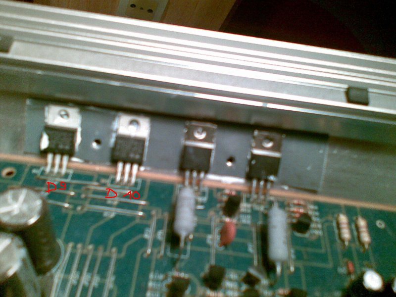

(#) Auf válasza levaitamas hozzászólására (») Nov 14, 2009 /
Hi.
Persze, jöhet az infó.
Teszek fel pár képet. Bekarikáztam a Q8 Q7, típusa kéne.
Szerintem a többi jó. Mármint típusra. Mérve jó...
Q161 - IRF540N
Q162 - IRF540N
Q261 - IRF540N
Q262 - IRF540N
D9 - MOSPEC F12C20C A1C (anód katód katód andód)
D10 - MOSPEC F12C20A A1C (diódakép)(katód anód anód katód)
(#) levaitamas válasza Auf hozzászólására (») Nov 15, 2009 /
Megnéztem, Q161-162-261-262: IRF540N.
D9-10: MOSPC F12C20A.
Q7-8: IRFZ44N
Írj, hogy mi lett!
