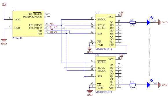

Az alábbi kapcsolásban rajt lehet hagyni az ic-t az avr-en programozás közben(isp-vel)?
Mi a feltétele annak, hogy ne kelljen kiszedni az áramkőrből?
A másik kérdés, hogy mit jelent az optimalizáció és mikor melyiket kell kiválasztani?
Miért hallatszik enyhe zúgás a labortápból, ha rádugom az isp-t az avr-re(nincs rajt semmi csak a programozó) és a számítógépregépre is?
A válaszokat köszönöm.
(#) (Felhasználó 4577) válasza labu01wx hozzászólására (») Jan 18, 2010 /
Az említett IC-k nem fogják befolyásolni a programozást.
Az ISP rövidítése In-System Programmer, azaz "Rendszerben programozó", ami pont az ilyen esetekre utal.
Ha valami gond van a programozó szoftver kiírja, tehát nyugodtan kipróbálhatod.
Például ha a MISO és a MOSI láb közt egy dióda van, na akkor ki kell szedni.
Az optimalizációról bővebben az AVR Studio súgójában olvashatsz angolul, az alapbeállítást ajánlom.
Valószínűleg azért hallasz enyhe zúgást, mert a táp gerjed. Ugyan így jártam én is, a programozó pedig jelezte is, hogy valami gond van. Javaslom, hogy nézz rá oszcilloszkóppal, vagy próbáld ki egy 4.5V-os laposelemmel.

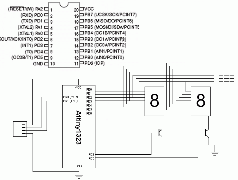

Egy soreos kijelzőt szeretnék építeni, ehhez elkészítettem egy sematikus elrendezést, a képen látható is. Egy kijelző, amelyet a soros portról lehet vezérelni. A szoftverről csak elképzelésem van:
Elküldöm a kiirandó szám első karakterét PB0 - PB6 ig ezzel egyidőben bekapcsolom azt a tranzisztort, amelyik helyiértékhez tartozik. Ezt mindaddig míg az összes számot ki nem írattam. Jól gondolom? A hardverrésze jó vajon? Köszi a segítséget.

A hardware része hibás, NPN tranzisztorokat kell használni és egy 1K Ohm körüli ellenállást kell a bázisukkal sorbakötni.
Egyszerűbb úgy megoldani, hogy soros porton az egész számot elküldöd!
Kell egy függvény, ami frissíti a kijelzőn látható számokat.
Először tölts fel egy 9 elemű tömböt úgy, hogy miután hozzárendelted a PORTx-hez a kijelződ lábait a 0. elemhez 0-t írjon ki, az 1. elemhez 1-et, a 9. elemhez 9-et.
Ezután a függvénynek adj egy paramétert, ez lesz a szám amit majd kiír, legyen egész típusú.
A bemeneti paramétert pedig a module-al és osztással szét tudod darabolni, például a 256-ot 2-es, 5-ös, 6-osra.
Írd ki az első számot a portx-re: PORTx = tombod[bemenetiparameter%10];
És az első digit tranzisztorának bázisát emeld magas szintre pár ms-ra, majd vissza alacsony szintre. Ha a kijelzett értéket villogni látod, módosítsd az időzítést, nekem 4ms eddig mindenhová elég volt.
Ha ezzel meg vagy jöhet a többi digit szépen sorban.
A soros portos adatátvitelről pedig az adatlapokban olvashatsz bővebben.
