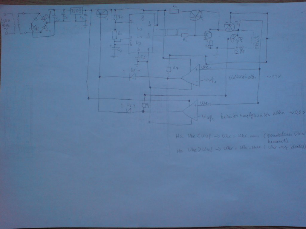

Nekem is szükségem lenne egy tölőre, szóval körbenéztem itt HE-n, hogy van-e valami egyszerű, és megbízható szerkezet erre a célra. Lehet én kerestem rosszul, de nem találtam egyet se, ami jó lenne nekem, így gondoltam "tervezek" egyet. Jobban mondva, csak firkáltam egy papírra, de azért csak kisült belőle valami. Azért írok, mert szeretném megkérni az itteni tudorokat, nézzenek már rá egy picit a kapcsolásra, és mondjanak már valami negatív vagy pozitív véleményt, esetleg valami tanácsot. Nem akarnám feleslegesen megrajzolni eagle-be, meg megtervezni hozzá a NYÁK-ot, pláne nem megépíteni. Előre is köszi mindent. üdv: fraba Ui: Ha esetleg nem lenne tiszta a dolog, hogy mi hogy akarna múkodni, írjatok csak nyugodtan, amint tudok válaszolok.
Hát azért itt komoly problémák vannak. - Az egyenirányító rosszul van bekötve, mert a negatív lába megy a 7809 bemenetére. A C3 lábáról meg hiányzik egy GND jel. - Látom, hogy a két műveleti erősítővel szeretnéd vezérelni a T1 tranyót. Csak hogy az a diódás kapu nem működik. Mert ha jól látom, akkor bármely erősítő kimenete magas lenne, lezárná a tranyót. De mitől nyitna ki? (A kérdőjeles ellenálláson az életben nem folyik áram.) Ugyan is ahhoz hogy le lehessen zárni, előbb ki kellene nyitni. De ha a kérdőjeles ellenállást a minuszra kötnéd, és a diódák a bázisba mennének, akkor sem lehetne lezárni a tranyót, mert a diódák anódjának, magasabb potenciálon kellene lenni (minimum), mint a T1 emittere. Ahhoz meg a műveleti erősítőt a stabi elől kellene járatni. (A műveleti erősítő kimenete nem lehet magasabb, mint a + tápfeszültsége, minusz 1..2V) - A felső műveleti erősítő ha kikapcsolná a T1-et, akkor megszűnne az 555 tápja, de a műveleti erősítő tápja is. Nos ez érdekes lenne.. - Ha jól látom, T2 töltené az aksit, T3 pedig kisütné. (Elég nehezen látható, de földelt kollektoros kapcsolásban vannak) De működésük csak akkor lehetne megítélni, ha az ellenállás értékeket is beírtad volna. Viszont a T4 mint "analóg kapcsoló" csak egy irányban tud működni. Azaz bekapcsolt T4 állapotában, csak töltés lenne, kisütés nem igen. - Ha T5-öt az alsó műveleti erősítő bekapcsolja, az meneten belehel. Kivétel, ha R6 jó nagy ellenállás, és a bázisáram szorozva a bétával nem haladja meg a tranyó kollektoráramát. De erre meg illetlenség bízni valamit. (Ha jól értem, a halovány ellenállás lenne ez aksi.) - Igazából nem is értem, minek ennyi kapcsoló tranzisztort sorba kötözgetni. Azokból elég egy a kisütéshez, egy a töltéshez, és a tranyók bázisát kellene vezérelni a töltési logika szerint. (De átgondoltan, hogy mi van, ha elérte a minimumot, vagy a maximumot, és mi van ha nincs pld. hálózati feszültség) Mert ha az aksit töltöd, akkor miért lenne minimum feszültség? Ha meg kisütöd akkor miért lenne maximum? Egyáltalán mi váltja ezt? Mert ha jól látom, az 555 vezérelné a töltést, hosszú töltésidővel és rövid kisütési ciklussal. De akkor csak töltés van. Mély kisütés hogy jön létre? És akkor miért jó, ha az 555 tápot elvesszük? - Ha a bemeneten ott van, hogy Uref1 és Uref2, akkor a képletben miért nem ez szerepel.... - Szóval a vezérlés logikáját át kellene gondolni. Sajnos ráadásul, a cella túltöltése ellen a maximum feszültség figyelése nem elegendő NiMh aksi esetén. (Sőt a töltöttségi szint megállapításához sem.) (Az áramköri rajzon, csak ott kell pöttyöt tenni, ahol "csomópont" van. pld. R7 és T4 bázisa közötti szakaszon elhelyezett 6 pöttyből egy sem szükséges.) üdv! proli007

Köszönöm, hogy ránéztél a kapcsolásra, és tanácsot adtál. Kicsit átrajzoltam a tanácsaid alapján, és újra feltöltöttem. Jó lenne ha megint ránéznél.... ![]() Elmondom - legalábbis megpróbálom- , hogy én hogy is képzeltem ezt az egészet. -Ahogy megjelenik a +9 volt a 7809 kimenetén, bekapcsol az alsó műveleti erősítő. (Azért kell ez, hogy töltés előtt az akkumulátor ki legyen sütve.) Ez megvizsgálja, hogy a nem invertáló bemenetére kapcsolt feszültség meghaladja-e vagy nem az invertáló bemenetére kapcsolt Uref2 feszültséget. Ha meghaladja, akkor a műv. erősítő kimenete 9V-1..2V=7...8V. Ebben az állapotban tegyük fel( amúgy amiatt az 1-2 V maradék feszültség miatt T1 nyitva lesz, mert a bázisa negatívabb mint az emiterre), hogy T1 tranzisztor le van zárva, és T5 nyitva---> akkumulátor(ok) feszültsége fokozatosan csökken. Amint az Ube2 kisebb lesz, mint az Uref2, úgy a kimenet leesik 0V-ra, és kinyit a T1-es tranzisztor.(Most jutott eszembe, hogy akkor az UBE=9V, ami nem egészséges.. :S) -Ha kinyitott a T1-es tranzisztor, akkor az áramkör maradék része is megkapja a tápfeszültséget. Beindul az 555, és elkezdi ontani magából a képen látható impulzusokat. Abban a pillanatban, amikor az impulzus "logikai 1"(ha lehet ilyet mondani) magyarul tápfeszültésg közeli, kinyit a T2, és lezár T3. Abban a pillanatban, amikor az impulzus "logikai 0", magyarul az 555 kimenete 0V, akkor T2 lezár, és T3 kinyit, és R5 ellenálláson keresztül süti az akkumulátort. A kör(T4-T3-r5-akksi-T4) nem szakadt, mivel T4 elvileg ki van nyitva. Ki van nyitva, mivel a felső műveleti erősítő kimenete 0V.(Magyarul az akkumulátor feszültsége nem érte még el a kívánt szintet). Egészen addig tart a töltés(és addig tart nyitva T4), amíg a felső műveleti erősítő nem invertáló bemenetére kapcsolt feszültség nem haladja meg az invertáló bemenetére kapcsolt referencia feszültséget. Ekkor lezár a T4-es tranzisztor, és lezár a T1-es tranzisztor is, így leveszi a tápfeszültséget az egész áramkörről. (Viszont így a felső műveleti erősítő saját magáról is lekapcsolja a tápfeszültséget, így a kimenete leesik 0V-ra, és megint kinyit a T1-es tranzisztor. Ekkor azonban a felső műveleti erősítő újra bezárja azt, és ez megy a végtelenségig, szóval ez se jó, változtatni kell rajta valahogy... :S) -A D5-s és a D6-s diódával amúgy nekem is voltak már gondjaim, már akkor, amikor berajzoltam őket oda a "helyükre". Viszont muszáj, hogy ott legyenek, mert az azért biztos nem egészséges, hogy az egyik műveleti erősítő a másik kimenetét felhúzza tápra, vagy épp leföldeli, illetve fordítva. Szóval erre kéne találni egy ügyes megoldást. -Említetted, hogy nem írtam oda az alkatrészekhez, hogy mi mennyi. Ebben igazad is van, ezen még nem is gondolkodtam, nem is akartam kitalálni, kigondolni, amíg a kapcsolás nem működőképes. Na én így képzeltem el az egészet, remélem valamennyire érthető voltam. Mindezek fényében megkérnélek, hogy ha lenne egy kis időd, bele tudnál rajzolni painttel a kapcsolási rajzba? Vagy az is jó, ha leírod ide a további aggályaidat, és megint kijavítom, ill. feltöltöm ide. Előre is köszönöm: fraba
Még mindig úgy látom, nem fog működni. - Az üzemállapotok változását nem tárolja semmi. Következésképpen, ahogy a kikapcsolásnál is írtad "kapkodni fog". - Gondold el, hogy amikor az aksi feszültsége lecsökkent Uref2 alá, a kisütési szintre, akkor a T5 kikapcsol, és a T1 bekapcsol. Viszont amikor T5 kikapcsol, a feszültség azonnal Uref2 szint fölé emelkedik, és erre ismét bekapcsol a T5 és Ki a T1. Amíg az aksi fesz magasabb lesz mint Uref2 szintje (és ez egész töltés alatt igaz lesz) addig a T5 mindig be lesz kapcsolva... - T4 kapcsolása változatlanul nem jó. Ha a felső erősítő kimenő szintje alacsony, akkor T4 be lesz kapcsolva és T3-on keresztül mehet a kisütés. Ez addig igaz, míg a T4 kollektor feszültsége alacsonyabb, mint az emittere (aksi). De ha T2 bekapcsolja a töltést, akkor T4 kollektora magasabb feszültségen lesz, mint az emittere. Így a T4 már nem tud vezetni! Ez nem egy kétirányú analóg kapcsoló, hanem egy bipoláris tranyó. - A T1-nek még mindig nem jó a bázis vezérlése. Abban igazad van, hogy a két műveleti kimenetét nem lehet összekötni, De honnan fog a tranyó bázisáramot kapni. A két dióda záró irányban van! Ha D6-ot ellenállásra cseréled, javul a helyzet, de még akkor is megmaradnak a szintproblémák. Tehát még akkor is a tranyó bázisával sorba egy 4,7V-os zéner kellene (meg egy lezáró bázisellenállás), hogy a műveleti erősítő kimenete pld. 8V-ra felhúz, akkor a T1 már ne tudjon kinyitni. De nekem még az egész elég "zaccosnak" tűnik... (Miért nem töltöd fel a TINA ingyenes demo verzióját, akkor egyszerű rajzot készíthetnél és szimulálhatnád is az áramkör analóg részét.) üdv! proli007
