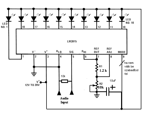

(#) pivi1 válasza djhua hozzászólására (») Jan 23, 2010 /
Képek:
(#) djhua válasza pivi1 hozzászólására (») Jan 24, 2010 /
Koszonom szepen ... pivi1 , ha nem mukodik irok megint a forumba !! Koszonom megegyszer
