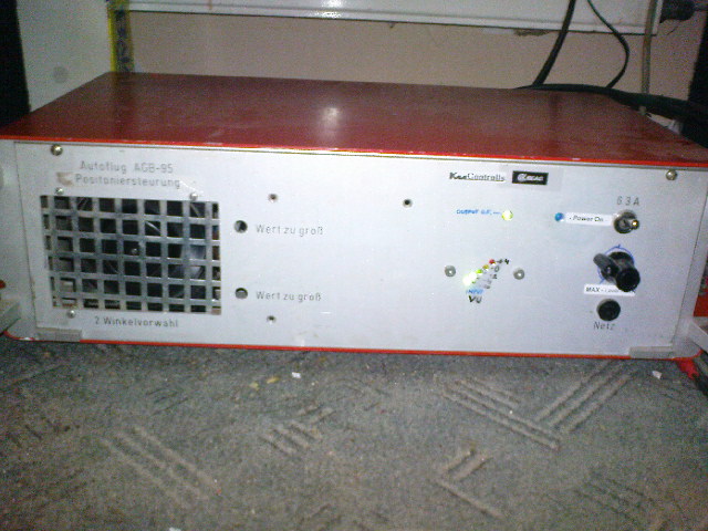

Ha müködik irjál majd ám! Az enyém müködik,majd teszek fel képeket!

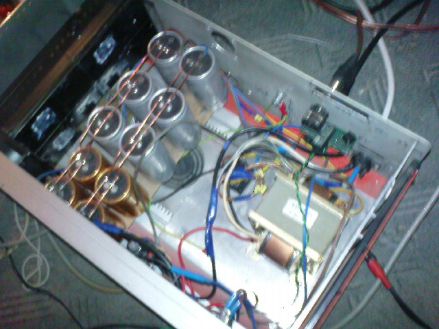

Meg is van... Kigomboltam működés közben...

Van ám kondi!
(#) caruso7294 válasza ptesza hozzászólására (») Jan 24, 2010 /
2 x 50.000 uF.Ahol néztem a kapcsolást.ott 2 x 60.000 µF-ot írt. Bővebben: Link nem mertem spórolni.

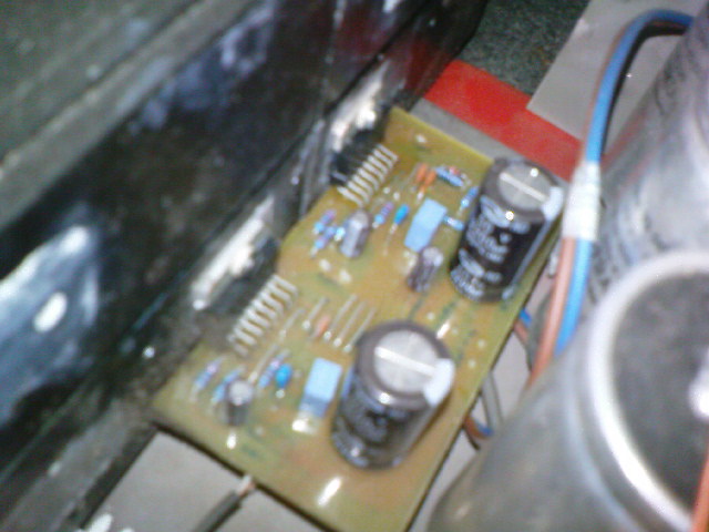

Én is kipróbáltam rengeteg pufferral, de nincs semmi értelme túlzásba vinni. Ha mondjuk egy 300VA-es trafód van a két szimpla csatornára, akkor 2x4700u optimális bele csatornánként, vagy 2x10.000u a kettőnek.
Ennél a modulnál is 2x4700u került a nyákra, a biztik után pedig 2x1000, ami így bőven megfelel. Inkább erősebb trafó, - kisebb pufferblokk összeállítással lehet jobb eredményt elérni, a gyenge trafó, - nagy puffer páros csak ront a helyzeten.

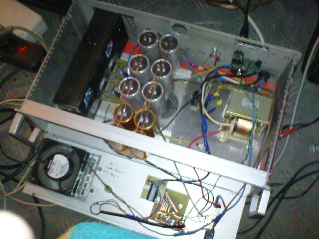

Persze anno én is néha túlzásba estem.Ebben, pl 16x1000µF/50V L.Esr kondi van, a röhej pedig az, hogy 6x1000u-val is éppen olyan jól szól.
Aztán itt van ez a másik csodakészülék. Ebben 28 db 4700µF/50V -os elkó van.
Illetve volt... egészen addig amíg meg nem győződtem felesleges mivoltukról
Jelenleg 6x4700u-val megy, probléma nélkül.

Itt az a doksi amit ígértem. Valahol már fenn van, de a fene tudja hogy hol és milyen álnéven. Ennek mehet a 60V simán, kb 160W-ot fog nyomni 8 Ohm -ra, 2 pár fettel.
