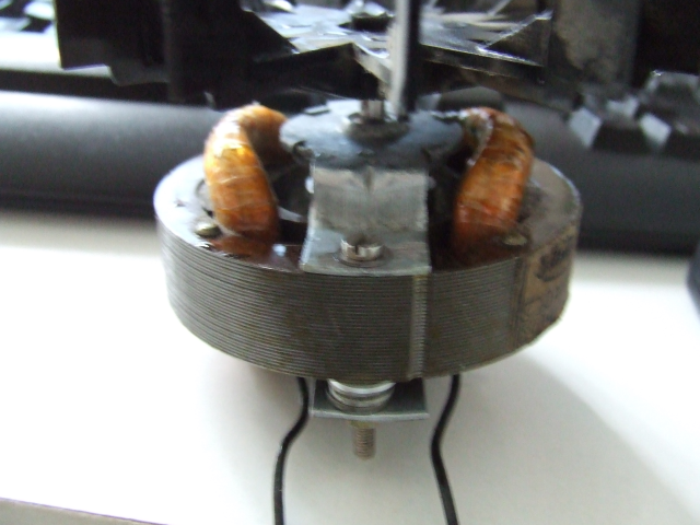

hali! remélem tudtok nekem segíteni. szétszedtem egy egyszerü 220-as motort, és megcsináltam generátornak, működik is, mert jelez h termeli az áramot, de nagyon változó, még ugy is h állandó fordulata van. megnéztem egyenfeszen, és váltón is, mind2 esetben ingadozik. mit tudok tenni h egyenfesz legyen? az a 4 diódás izé kell hozzá? valami ötlet? a hozzá tarotozó képek mellékelve.
Hello, szerintem ez a motor nem alkalmas energiatermelésre, de próbáld csak ki úgy hogy teszel rá egy "hozzá illő" terhelést, pl egy kis teljesítményű izzót, netán LED-et. Én úgy tippelem nem fog menni. Próbálkozz inkább egyenáramú, vagy léptető motorokkal. Nekem bevált, egy nyomtatóból kiszedett 12V-os, vagy az alatti léptetőmoci kemény tud lenni!
köszi az ötleteket. kimértem jó 5v-ot kitudtam belöle csalni, persze váltva. a tengelyét hozzáraktam egy gyorstokmányos kis-kézi csavarozóhoz, és a generátor pólusait meg a mőszerhez. már csak egyenirányítani kell, meg szűrni.
az egyenirányítás még meg is lenne, gondolom jó neki egy monitorbol kiszuperált egyenirányító de a szűrést hogyan oldjam meg?
A szokásos módon, jó nagy kondi, plusz-minusz és kész!
mekkora az a jónagy kondi? mekkora értékkel, mert van jó nagy kondim is.
Ez terhelésfüggő. Ha nem terheled túlságosan, 500-2000 µF bőven elég. De előtte szerintem transzformálni kellene, hogy ne vesszen el sok feszültség az egyenirányítón.
