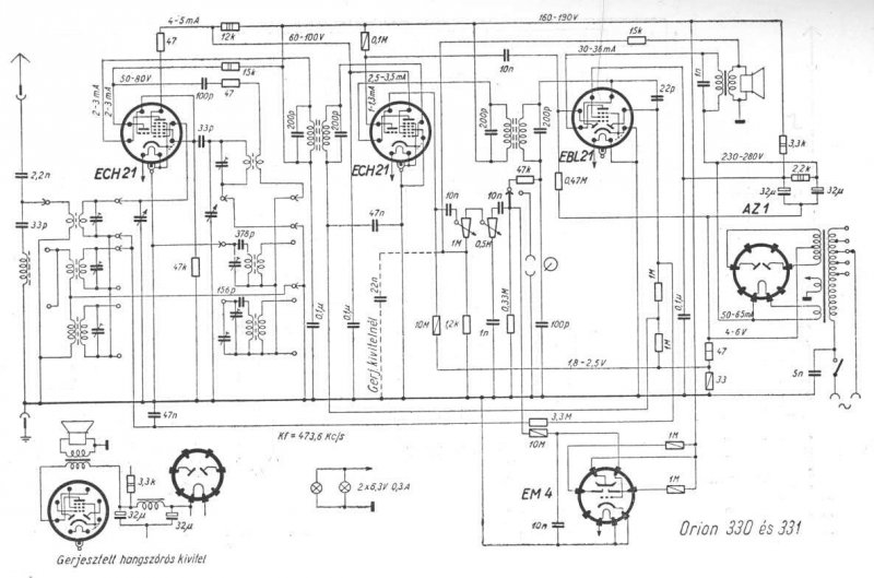

Üdv mindenkinek! Küzmös Gergely Oretta TV-jén szeretnék segíteni. Az Öreg szakiktó kérdezem illetve mielőtt Gergőt megvezetném kérem a jóváhagyásotokat. A régi tv-ben használtak :9-10-11 lábú primereket. Tudtommal a 9 lábút: AT 550 és 1550 be tehát a Delta/ Deltalux ban használták. A 10 lábút csak a VT használta : Horizont-Favorit - Stár-Inter Stár Fortuna és minden csöves TV-be. A 11 láb az az Orion gépek: Viktória- Orilux Vénus -Orion70 stb. Gergely szerint az Orettába 10 lábas van. Lehetsége? Szerinte abban is 11 lábu van. A rajzon 11 láb van.Már rég volt. Öreg T
(#) hatvanasjocó válasza oregtamas0202 hozzászólására (») Feb 16, 2010 /
Ne zavarjon meg, de számozott láb 10 van a Kádárban(bár a hetediken hiányzik a szám) A"tizenegyedik " láb a malomkerék DY86-ra menő vége. Az AT751 Tokaj is ugyanaz. Gergelynek van igaza.
(#) hatvanasjocó válasza hatvanasjocó hozzászólására (») Feb 16, 2010 /
Az viszont elképzelhető, hogy már cserélték, azért számol 11 lábat.
A sorfázis szabályzó (1,2,11,3,4 ) kivezetéseinél van az alapvető különbség, anno ügyeskedéssel csereszabatossá lehetett tenni az Orion és a VT tekercseket a kereskedelmi ellátottságtól függően. A nem bekötött 3-as lábbal van 11 kivezetés de csak 10 elmenő vezeték van. Kádár 2 kiadás 193.oldal

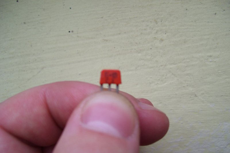

Ha volna valaki önök között aki látott már ilyen alkatrészt az kérem segítsen nekem.Egy orosz alkatrész mert van rajta egy ciril nagy B és egy C és egy 3-as.Ha valaki tud segítsen!!
Köszönöm
(#) llaci56 válasza norbika78 hozzászólására (») Feb 16, 2010 /
Ha orosz, akkor tranyó.
De sokkal jobb képet kapnál, ha betennéd a szkennerbe.
(#) moltam válasza norbika78 hozzászólására (») Feb 16, 2010 /
Ez egy orosz tranzisztor.

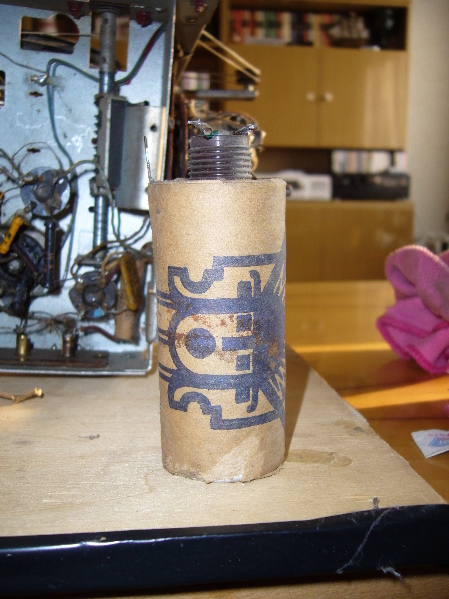

Üdv Mindenki! Ez milyen kondi lehet? Az kapacitása meg a feszültség érdekelne. Három drót volt rajta ráadásként. A papír alatt alu a borítás.
(#) mustang74 válasza (Felhasználó 13571) hozzászólására (») Feb 16, 2010 /
Akkor 220-on lehet formázni? Amúgy muzeális, mert muzeális (orion 331) rádióból való.
(#) oregtamas0202 válasza norbika78 hozzászólására (») Feb 16, 2010 /
Üdv. Ez KT315 /A-B-C-D-E tranzisztorok egyike a betűtől függően. Öreg T
(#) oregtamas0202 válasza mustang74 hozzászólására (») Feb 16, 2010 /
Üdv. Ez a 331 Elkója. A három kivezetést azért használták mer a rádió fém váza nem (0) pont ha megnézed, igy elkellet szigetelni. A kondi 2X32 mF. Öreg T
Üdv. Csak ELKÓT lehet formázni.
(#) mustang74 válasza oregtamas0202 hozzászólására (») Feb 16, 2010 /
Nem zárlatos az biztos, mert a ohmmérő folyamatos ellenállás növekedést mutat mindkét felén. Ha rövidrezárom utána újra ez a ciklus megy.Ez a normális?
220-on kell formázni, igaz?
(#) norbika78 hozzászólása Feb 16, 2010 /
Köszönöm mindenkinek a hozzászólást.Kimérem mint tranyó és megkeresem a katalógusát.Mégegyszer köszönöm
(#) norbika78 válasza norbika78 hozzászólására (») Feb 16, 2010 /
Köszönöm mégegyszer mindenkinek.Megtaláltam mindent róla.
(#) gkari válasza mustang74 hozzászólására (») Feb 16, 2010 /
Ha a 220 az egyenfeszültséget jelent(220V=), akkor igen, ha MPa, akkor nem.
(#) mustang74 válasza gkari hozzászólására (») Feb 16, 2010 /
Nem tudom milyen feszültségen volt a kondi, a rajzon 230-280V van feltüntetve.
Na kissé komolyabban:a formázást egy kb.10k.-s soros ellenállással végezd , először pl.200V-ig, ugyanilyennel kisüt, ezt néhányszor nem árt ismételni, egyre magasabb fesz.-en(max 280V-ig)stb.Ezt egyébként ebben a topicban már korábban tárgyaltuk, keresd meg!

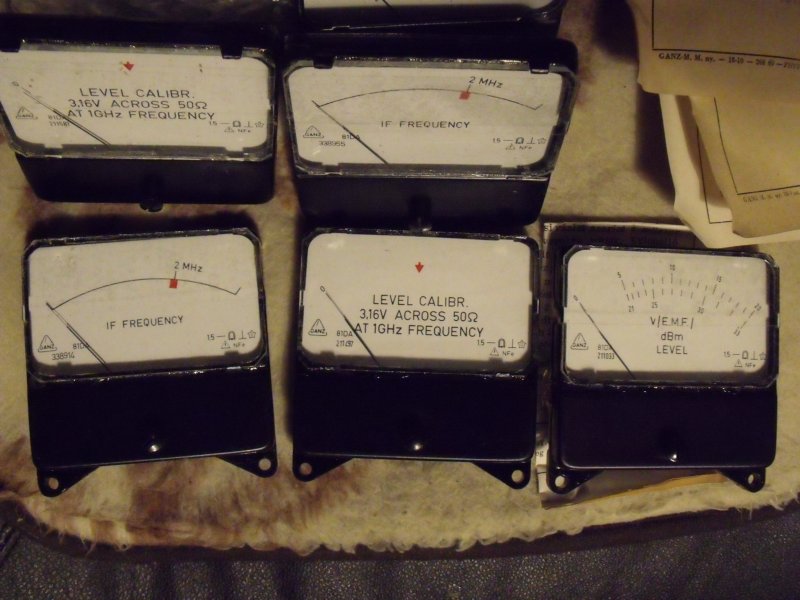

(#) Action2K hozzászólása Feb 16, 2010 /
Mai szerzeményeim, faintos kis táblaműszerek. Méretük, kb. 8*8cm. Hogy mit keresnek itt? Hát... idén lesznek 32 évesek, s még zsír újak. Van amelyiknek én bontottam fel elsőként a dobozát. Eredeti skálájuk nemigen használható, de kapnak másikat, s jó kis labortáp, meg egyéb műszerek lesznek. Valahogy ezek jobban tetszenek, mint a digitálisak.
