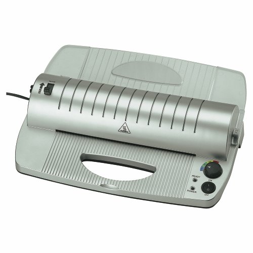

(#) Little válasza Attila86 hozzászólására (») Jan 27, 2010 /
Udv
Esetleg tudna valaki egy tipusszamot irni errol a geprol?
Vagy bokjon egyik kepre
Mifelenk ez a 3 fajta laminator van a texoba.
Koszonom

(#) tothi89 válasza Little hozzászólására (») Jan 27, 2010 /
Szia, én a 3.jpg képen lévőt vettem, mert csak az volt, de Attila86 és én is a 2.jpg képen lévőt javasoljuk, mert abban egy ellenállás cserével megoldható a magasabb hőfok, már csak a lassítás van hátra. Az1.jpg képen szereplőről semmit sem tudok.

(#) Little válasza tothi89 hozzászólására (») Jan 27, 2010 /
Rendben, koszonom az infot!
