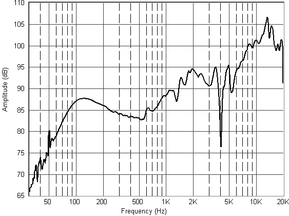

Ez nem igaz. Egy BOSE hangsugárzó kvázi "másolataként" született.
A hangszóró kosarának pedig semmi baja, a dinamikus viselkedéshez legalábbis semmi köze. Az a T-S-en és a rezonáns+lengőrendszeren múlik. "Megcsinálni" nem kell, mert az eredeti felhasználási célra úgy jó, ahogy van. Az elrendezés és a hangszóró egymáshoz hangolva születtek, a szélessávúak közép- és magastartományban beszűkülő iránykarakterének kompenzálása miatt a tört elhelyezés, és a hangszóróban a vasmag csapjára húzott rézsapka is, ami főképp az impedanciamenetet egyenesíti ki 5k fölött, ezzel szemből, jókora kb. +30dB kiemelést okozva. Ezért kell a tört elrendezés. Azonban a több szélessávú hangszóró az irányjelleggörbét csipkézetté teszi, ezzel okozva (a korábban már általam említett) lehallgatási pozíciótól függő hibákat.

A fáziskompenzált EQ eléggé fából vaskarika elképzelés, ugyanis az átvitel fázisa csak akkor változik, ha változik a hangnyomás is az adott sávban. Úgy önmagában egyiket sem lehet módosítani.
A videotonos legégéses történetet nem értem. Ami viszont biztos, hogy a tört elrendezés eleve nem jó ötlet, mert a szélessávú hangszóróknál ha nem direktsugárzóként használják, mindenképp romlik az iránykarakter, a mélyközép membránja miatt beszűkül 3k környékén, majd a magassugárzó tölcsér miatt újra kiszélesedik 6k fölött, közötte pedig váltási frekvencián 45°-ról hallgatva akár tökéletes kioltás is lehet, ha rossz helyre esik a tölcsér saját rezonanciafrekije. Itt ugyanis ellenfázisban szól a mélyközép membránnal. A több szélessávú egymás mellett pedig eleve buktató, mert a hangszórótöbbszörözés csak addig működik megfelelően, ameddig a lesugárzott hang hullámhossza nem összemérhető a hangszórók közötti távolsággal. Ez pedig közép-magastartományban már eleve nem teljesülhet. A rézsapka nem feltétele a jó hangszóró elkészítésének, nincsenek feltétlen pozitív hatásai, legtöbbször egyáltalán nincs szükség rá, csak speciális esetekben érdemes alkalmazni. Az egész működése az örvényáramokon alapul, amik természetesen a vasban is létrejönnek, csak frekvenciafüggően, a réznél viszont teljes sávban hatnak. Főleg az impedancaiameneten változtat, az induktivitást csökkenti minimális értékre, illetve a T-S modelben a mechanikai ellenállás értékét, ezzel módosítva (csökkentve) a mechanikai jóságot. Más hatása nincs. ezek van amikor jól jönnek, van amikor nem. Ennyi. Idézet: „Vedd már a fáradságot, és halgass meg már valamit, a mérőlap nézegetését, nem igen lehet hallgatni, az csak Neked okoz örömet, élményt” Amit korrekt mérésekből láthatsz, azt a zenehallgatás minden pillanatában visszahallod. ![]() Idézet: decibel egy l. „Ezt a 30 dBelles kiemelét úgye viccnek szántad ?” ![]() Ui: remélem nem megyünk megint OFF -ba.

Ha Klarkteknik 31 sávos EQ-val ugyanazt a görbét kihúzod, mint a Bose EQ nagyságrendel rosszabbul szól. Mert nincs benne a futásidő,Qázi fáziskompenzáció Ezt a sorod én nem értem "A videotonos legégéses történetet nem értem." Ilyet én nem irtam. Elolvastattam irkám, az olvasó megértette hogy 3 db hangszoró összehasonlitásáról van szó. A hiba az Ön készülékében van A rézsapkának a másik abszolut pozitiv hatását nem ismered A korrekt akkor lenne a mérésed ha rézsapkával, és anélkül megmérnéd ha lehet ugyanazt a hangszorót. Nem hisszem, hogy ezt megtudod oldani. Megközelitheted ezt a feltételt igy: egyidőben azonos mozgórész, mágneseserő összeraksz 2-3db HX 122 öt_ebben nincs rézsapka_hangszorót (egy mérés nem mérés) és 2-3db HX 125-öt ez rézsapkás. Ráfogsz jönni, hogy nincs 25dB különbség. Kérdés: Ha egy pudingot leveszel a polcról. elolvasod az összetételt az olyan mintha megennéd ? Meg kell enni, hogy kiderüljön milyen A hangszorót, hangfalat meg meg kell hallgatni Még mielött elmérgesedne értelmetlen vitánk és munkát adnánk Szamócának a törlésre befejezem Ne is válaszolj. A kérdésre se, mivel többször javalottam, de nem érted

Egy hangszórónál nem tudsz önmagában fázist kompenzálni. Nincs mihez képest. A fixen összerakott szűrőt pedig egy soksávos EQ-val még gondolatban is értelmetlen összehasonlítani.
A "rosszabbul szól" pedig, számomra értékelhetetlen magyarázat. Idézet: Pedig írtál. Összehasonlítást viszont nem láttam, csak egy történetet ami legégéssel indul, és videotonnal ér véget.„Ilyet én nem irtam. Elolvastattam irkám, az olvasó megértette hogy 3 db hangszoró összehasonlitásáról van szó.” Idézet: „A korrekt akkor lenne a mérésed ha rézsapkával, és anélkül megmérnéd” Így korrekt, ez egy adott hangszóró, ahol az átvitel minimum és maximumpontja között (83 és 108), pont huszonöt a különbség. Idézet: Várj, ne segíts, kitalálom. Jobban fog szólni? „A rézsapkának a másik abszolut pozitiv hatását nem ismered” ![]() Idézet: Már akinél. Ha valaki megfelelően használja a mérőrendszert, az minden esetben azonos eredményt kell, hogy hozzon. A reprodukálhatóság alapfeltétel. Ugyanígy van hangszórógyártásnál is. Ha jól csinálod, egyformák.„egy mérés nem mérés” A többit, szamócát és "nem tudod megoldani", meg az ehhez hasonló gondolatokat nem értem. ![]() Mellesleg. ![]()
