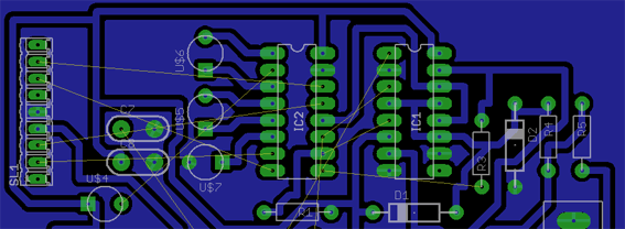

Hogy ilyen szép nagyok a forrpontjaid? Saját készítésű alkatrészek?
Idézet: „Nem kötekedem, csak a válaszod határozott megoldásra utalt alaptalanul.” Nem hiszem, hogy alaptalanul. Az igaz, hogy az autorouter nem fog automatikusan átkötést lehelyezni. Ebben egyetértünk. Az átkötéseket kézzel kell lerakni. Az is igaz, hogy csak a schematicban lehet. Eredetileg nem akartam hosszasan leírni a menetet. De mégis lehet átkötést lerakni. Visszabontod a vezetősávot, ahova az átkötés kell a RIPUP-pal és a schematicba beszúrsz egy átkötést, a boardon a panel mellett megjelenő, a gumikötésekhez csatlakoztatott átkötést elhelyezed ahová kell és tovább routolsz. Kicsit hosszadalmas, de ha neki egy rétegű panel kell, és másként nem tudja megoldani, csak ez marad. Vagy, van valakinek jobb megoldása? Persze két rétegen sokkal könnyebb.
Igen, az eredetit kicsinyeltem, inkább megrajzoltam folyamatában azt amit használok.
A PAD növelő lyukbetömő hókuszpókuszok nem tetszettek.
A DRC Restring ablakában próbáld változtatni a minimális és maximális értékeket, ill. a százalékot, addig amíg nem fog tetszeni. Ügyelj a szigetelés távolságra, mármint nehogy összeérjen két pad. A % azt adja meg, hogy a furatátmérő hány százaléka legyen az azt övező rézgyűrű szélessége.

Ezzel az a gond, hogy vannak szép nagy forrpontjaim is, kifejezetten az ellenállások, és a kondik forrpontjainak méretei kicsik.
