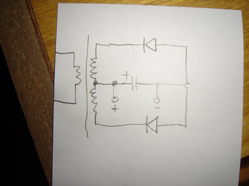

Adott a Videoton Aida rádióerősítő tápegysége és a 7815 bemenetén csak 0,3V van miközben a középleágazásos szekundernek semmi baja sincs simán ott a 2x ~ 19,4V Meg olyan fura nekem ez a rajz valaki pár szóban elmondaná hogy most hogy van egyenirányítva a stabkocka irányába a fesz? Szerintem csak béna a rajz és nem látom rögtön
A diódahíd két trafó felőli elemét képzeld el, a másik kettőt hagyd el (képzeletben). Ez egy szimmetrikus trafós kétutas kapcsolás, aminek az egyik kimenete a trafó középleágazása, a másik az összekötött diódák anódja. E második pont a negatív kimenet, ami testelve van, tehát a testhez képest a trafó közepe +.
Más szóval az egész egy szimmetrikus +- -os táp, aminek nem a közepe, hanem a - ága van testelve. Ekkor a közepe +, a + vége meg 2x+ feszültségen van.
Megpróbáltam értelmezni itt a rajzom. Egyébként +53 V egyen a nagy pufferen megvan, úgyhogy szerintem a GRATZ jó. De mégsincs a stabkockán egyenfesz.
(És még én papoltam itt meg ott másoknak hogy az alapdolgokkal kéne előbb tisztába lenni mielőtt komoly áramköröket építenek, dehát "jó pap is..." ) ![]()

Erről van szó, pontosan megértetted. A jó pap is........
