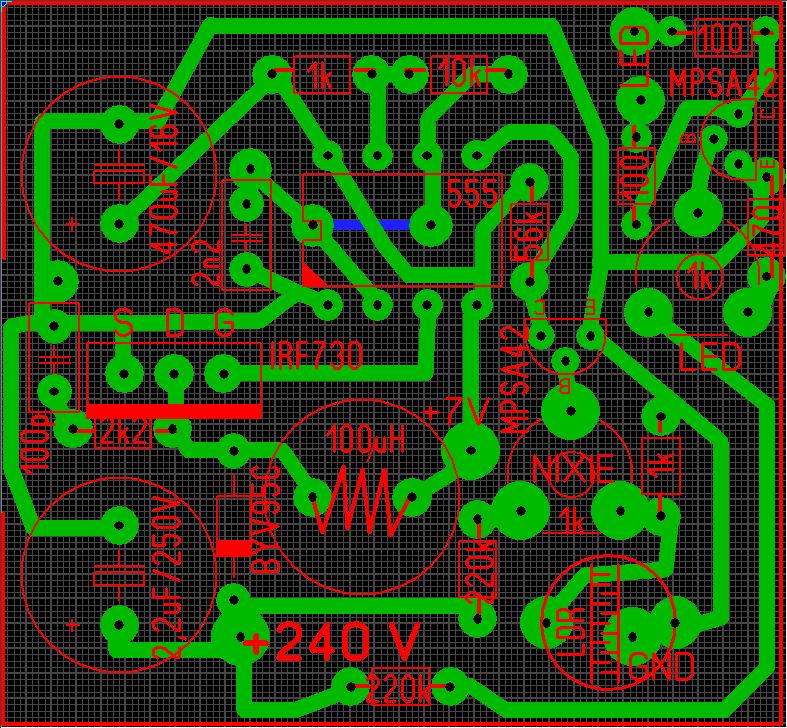

Sziasztok! Lenne egy problémám, készítettem egy önnálló (thx: Vicsys) nagyfesz tápegység panelt, hogy kiváltsam a trafót a nixis órámból (a panel a trafó méretével megegyező méretű kb 40x35 mm). Szereztem 100uH-s radiális tekercset, de a megadott értékekkel nem tudom beállítani a 200V körüli feszültséget. Az 1kohm-os potival nem ment, 10kohm-mal sikerült. Valamit elnéztem, vagy az induktivitásoknak ilyen nagy a szórása? Üdv! Sooty
Szia,az alap 1 kilóssal nekem sem ment valamiért.
Persze, hogy nem, mert az 1k-val párhuzamosan kéne lennie egy szintén 1k körüli LDR-nek...
Az LDR helyére is forrassz be egy 1Ks ellenásást, vagy a beültetett 1Kohm-ost cseréld ki 470 OHM-osra. Mindegy a végeredmény UA. Így 100V-tól 250V-ig kényelmesen szabályozható a tápfeszültség az 1K-s trimerrel.
Ez az induktivitás meg tökéletesen megfelel. :yes: [off] A tápegységben a visszacsatoló feszültség beállító T2 (-T3) MPSA42-es tranzisztor helyett, bármilyen univerzális NPN-es tranzisztor alkalmazható. PL: BC182; BC547; BC3327; BC337, stb. Nem indokolt a 300V zárófeszültségű tranzisztor alkalmazása. Köszi, tényleg kivettem belőle az LDR-t, mert amit találtam a fiókban azt ha fény éri kb. 50k-s ha sötétben van meg 1,8 megohm, tehát nem csinált igazából semmit. (egyébként hogy jöttetek rá? a nyákterven ott az LDR ) Annyi eszem meg nem volt, hogy tegyek a helyére valamit Thx Sooty Az elvi rajz-ban ott a megoldás! "CSAK" LED-ek vezérlését kell kicsit alaposabban szemügyre venni. Igaz, hogy menyire hasonlít az 555-ös visszacsatoló áramkörére!?
Igen, tényleg. Az mpsa42-ket is innen tettem bele. Az LDR-em viszont lehet, hogy nem ide való, ha a halogénlámpa alá teszem, akkor se esik le az ellenállása 1k-ra
