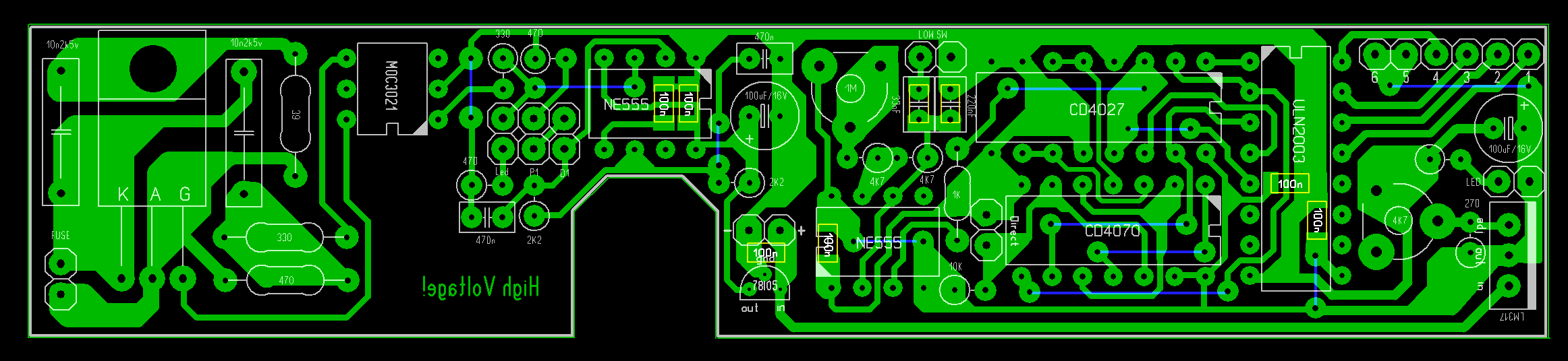

(#) patexati hozzászólása Feb 9, 2010 /
Nagyjából elkészültem a vezérlő tervemmel csak a kapcsitáp van vissza! 26x125mm eddig. Nem nagy
(#) watt válasza kaqkk hozzászólására (») Feb 9, 2010 /
Én a hosszú nyákra gondoltam, hogy elférjen a rendelkezésre álló helyen...

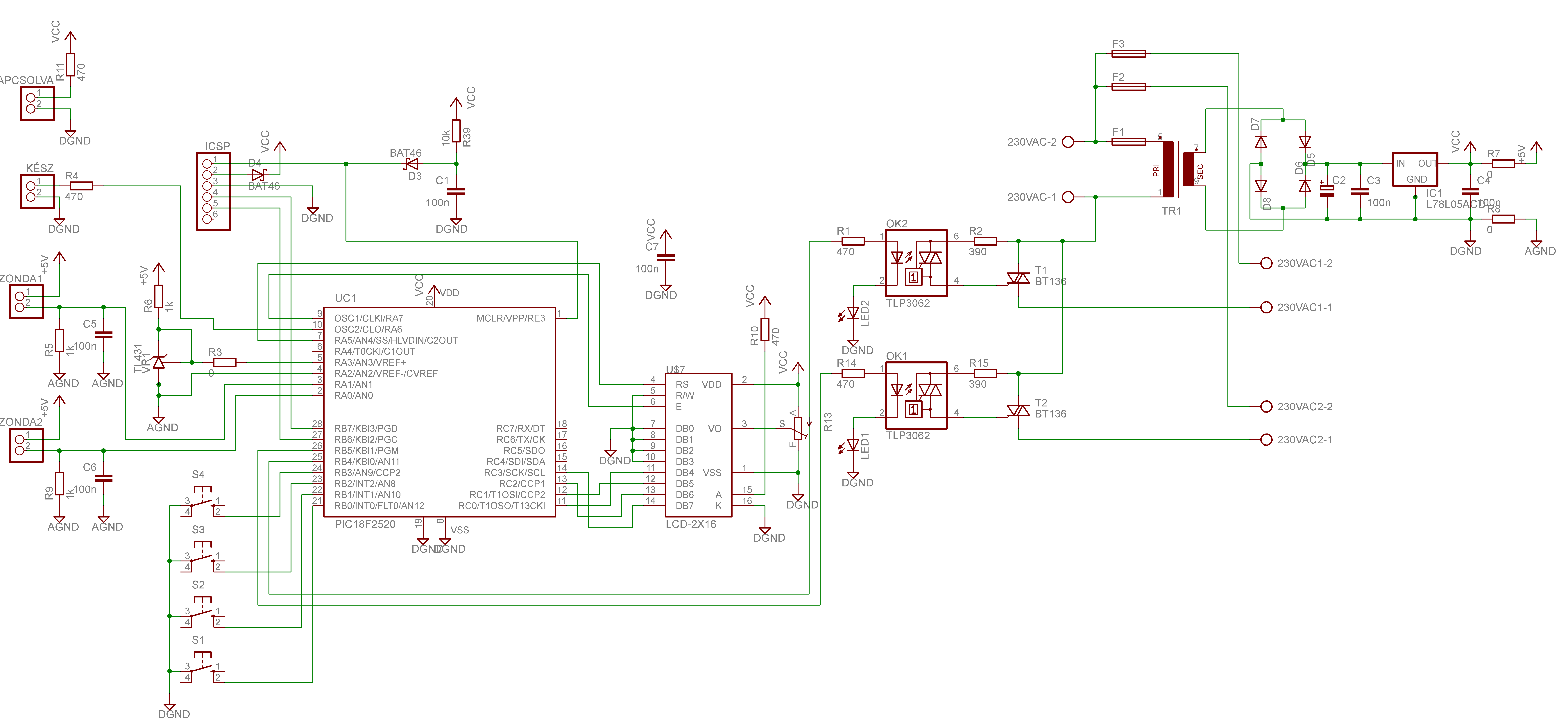

(#) Attila86 hozzászólása Feb 9, 2010 /
Végre kipróbáltam élesben a PIC-es laminálómat. A probléma az, hogy a motor valamiért nem akar rendesen menni.
Bekapcsolom a laminálót, megy szépen a fűtés, forog a motor, minden szuper. Eltelik fél perc és a motor megáll. A PIC adja a jelet az optónak továbbra is, de a motor nem forog csak kerreg. Ha kikapcsolom az egészet és bekapcsolom tíz perc múlva akkor megint megy kb fél percet a motor, de ha rögtön a leállás után kapcsolom be újra, akkor meg se moccan vagy csak 1-2 másodpercig forog.
Nem értem. Elronthattam talán a triakos részt? A forrasztóállomásomban ugyan így működött a dolog.

(#) tothi89 válasza Attila86 hozzászólására (») Feb 9, 2010 /
Nemlehet, hogy a motorod rakoncátlankodik és ha megmelegszik, akkor megszorul benne az áttétel, ilyenkor próbáltál neki közvetlen tápot adni? A triakos résznél nem melegszik nagyon valami, már jártam úgy, hogy a triakon üzem melegen nagyon nagy fesz esett.
(#) Attila86 válasza tothi89 hozzászólására (») Feb 9, 2010 /
Közvetlen nem adtam ilyenkor neki 230V-ot. De nem melegszik egyébként, közvetlen 230V-ról hibátlanul megy akármeddig. Attól meg csak nem melegszik jobban, hogy sorba van kötve vele egy biztosíték meg egy triak.
Az az érdekes, hogy csak akkor 'javul meg' hogyha az egészet kihúzom a konnektorból és hagyom kikapcsolva pár percet. Hogyha csak kilépek a menübe (hogy a motort a PIC lekapcsolja), akkor hiába várok perceket, nem 'javul meg' tőle a motor és továbbra is csak zizeg.
Mondjuk induktív terhelést nem vezéreltem még ebben a formában...
(#) _JANI_ válasza Attila86 hozzászólására (») Feb 9, 2010 /
Próbáld meg a GATE lábat egy 330R-1K közötti ellenállással MT1-re "lehúzni".
VAGY, lehet, az induktív fogyasztóra ajánlott MOC-os vezérlést kellene kipróbálni a motornál...
S sokat segít a triakkal párhuzamosan kötött C-R is.
30-100ohm; 10-100Nf. ( Az adatlap 39ohm és 10nF-ot javasol. )
