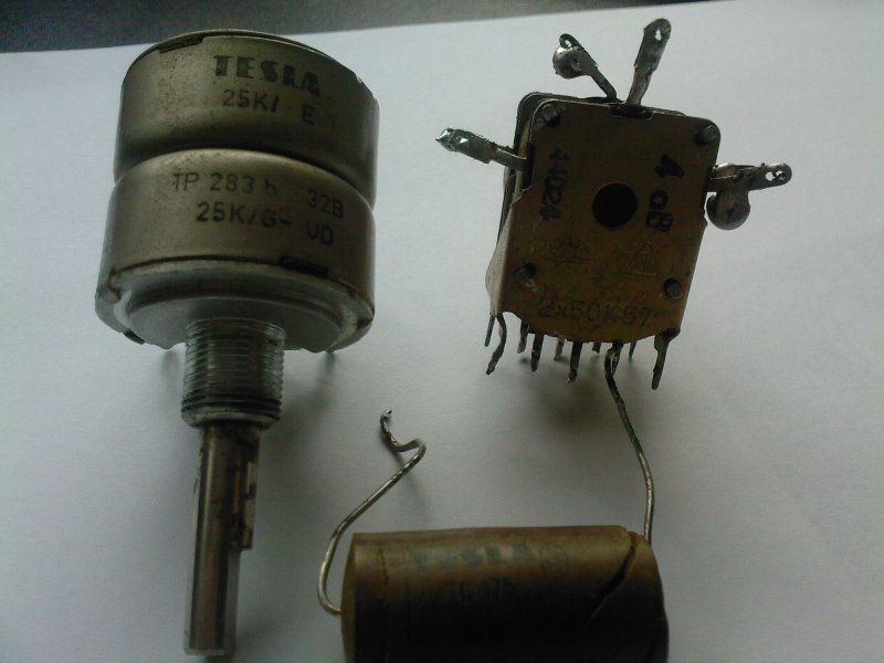

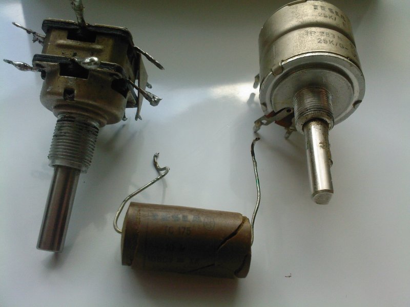

Kaptam javításra egy Tesla NZC 142 típusú lemezjátszót, a hangerő és a balance potija kontaktos, kiszedtem, hogy kicseréljem. Csak nem tudom, honnan tudnék beszerezni ilyen potikat. A hangerő potin alul 6 láb van, valamint a többi 3 oldalán 2-2-2 láb. A balansz poti egyik fele logaritmikus, a másik inverz logaritmikus... ez még nem is lenne probléma, mert sima sztereó lineáris is jó lenne oda, de a hangerővel nem tudom mit kezdjek.... Ebben szeretném a segítségeteket kérni
(a hangerő poti további lábaira soros RC tagok vannak ráakasztva, gondolom szűrőként funkcionálnak, kapcs rajz mellékelve)
Előre is köszönöm a segítséget

(#) gkari válasza _Peti_ hozzászólására (») Ápr 1, 2010 /
Fiziológiás hangerőszabályzó-kisebb kivezérléshez mélyemelést ad- tulajdonképpen csak egy kényelmi megoldás.Helyettesíthető 2x3 lábú egyszerű log.potival.

(#) hatvanasjocó válasza _Peti_ hozzászólására (») Ápr 1, 2010 /
Nem kell azonnal poticserén gondolkozni! Próbáld meg előbb helyrehozni. A legpuhább grafitceruzáról (9-10 B) reszelj le egy kis grafitport ezt keverd el szilikon vagy műszerolajjal és ebből a löttyből juttass be a poti résein egy cseppnyit a csuszka környékére. Egy párszor ide-oda mozgatva a csuszkát, kerul alája a grafitporból is és ez az esetek 95 százalékában megszünteti a recsegést.

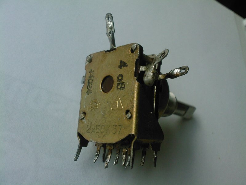

(#) oregtamas0202 válasza _Peti_ hozzászólására (») Ápr 1, 2010 /
Üdv Peti ! Ha Jocó tanácsa nemsíkerűl, akkor egy képet kérek a potméterről és megnézem. Öreg T
(#) _Peti_ válasza oregtamas0202 hozzászólására (») Ápr 2, 2010 /
Mellékeltem a képet a potikról, valamint egy hibás kondiról, aminek nem tudom a paramétereit. Ez van ráírva: IC175, 10k, 1000V = XR. Talán 10µF/1000V lehet??
(#) djhans válasza _Peti_ hozzászólására (») Ápr 2, 2010 /
A kinézet alapján ez fólia kondi. 10nF 1000V lehet a mérete alapján.
(#) hatvanasjocó válasza djhans hozzászólására (») Ápr 2, 2010 /
A Tesla gyártmányú kondenzátoroknál a K szorzó a nálunk használatos nanofarádnak felel meg, így valóban 10 nF/1000V-os a kondi. Továbbra is ajánlom a grafitpor plusz olaj keverékes sercegésmentesítést, mert nehéz lenne e spec. kivitelű potikat bszerezni........
(#) gkari válasza hatvanasjocó hozzászólására (») Ápr 2, 2010 /
A rajzon nem láttam 10nF kondit sehol, pláne 1000V-ost, szerintem jó lenne tudni, hogy ez melyik pozicióban volt, tehát pl. van-e párja a másik csatornában, vagy csak pl. hálózati zavarszűrő, stb.Az is lehet, hogy nem eredeti alkatrész.
(#) djhans válasza gkari hozzászólására (») Ápr 2, 2010 /
A feszültség érték miatt szerintem hálózati zavarszűrő lesz.
(#) oregtamas0202 válasza _Peti_ hozzászólására (») Ápr 2, 2010 /
Üdv Peti ! Van potencióméter. Megkeresem a rajzát , mert a a 140 és 142 közötti külömbségre nem emlékszem. A szögletest nem találtam. Öreg T

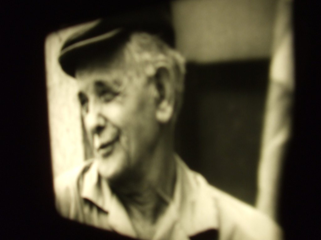

(#) mackopajtas hozzászólása Ápr 2, 2010 /

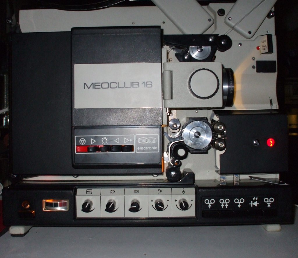

Uj szerzemény jött a házunk tájékára:
Meoclub 16 electronic
Automata filmbefűző rendszer
250W os halogén izzó
Beépitett Hangszórók, 1 Db a gépházon van, másik 2 pedig a takaró burkolaton
Mágnescsikos, és fényhangos filmeket is lejátszik, szövegalámondást is lehet rögziteni [bár ezt még nem próbáltam]
Közepes egészségügyi álapotban került hozzám, a jelenség heveny filmevés
Ezt 2 nap alatt sikerült megoldanom, egy kiadós olajozással, beállitással.
Én is hasonlóképp nyugtáztam a munkámat mint a képen látható ember.
(#) _Peti_ válasza oregtamas0202 hozzászólására (») Ápr 3, 2010 /
Köszönöm a sok segítséget! Kipróbálom majd a grafit+olajos trükköt csak még kell beszereznem olyan pihe-puha ceruzát, mondjuk 5B-s az lenne itthon. A kondenzátor a lemezjátszó motrára volt rákötve közvetlenül, 2 kivezetésére párhuzamosan.
(#) hatvanasjocó válasza _Peti_ hozzászólására (») Ápr 3, 2010 /
Ha nincs más akkor az 5B-s ceruzával is megpróbálhatod!

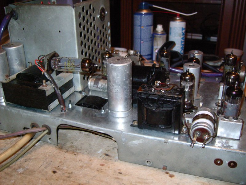

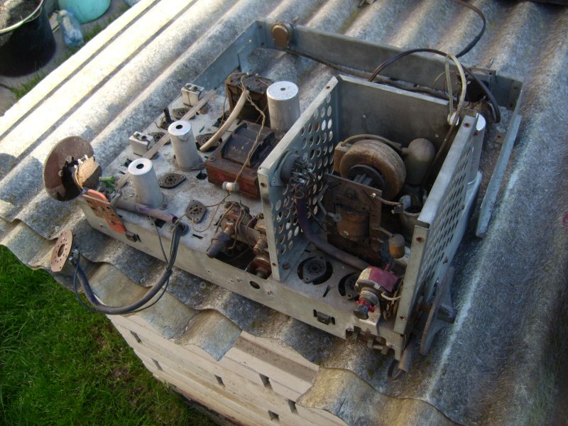

(#) djmagoo hozzászólása Ápr 5, 2010 /

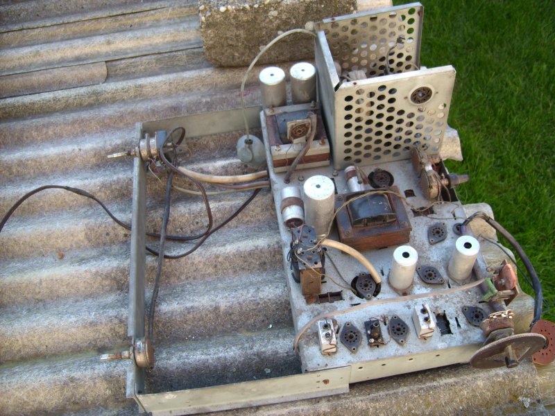

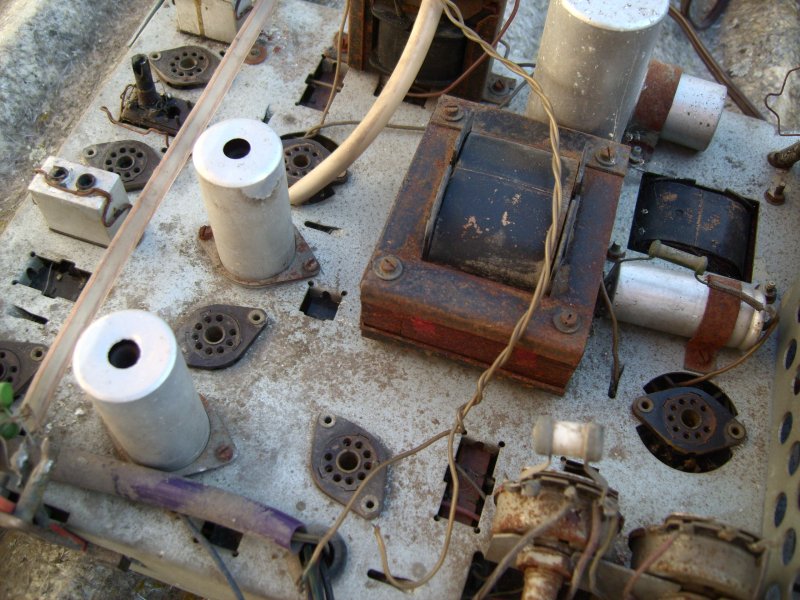

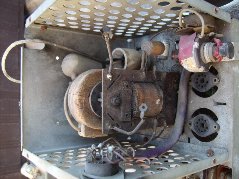

Hosszabb szünet (munka, időhiány miatt stb) után újra itt... A következő projectem egy Orion AT301-es TV restaurálása. Felleléskori állapotban sajnos a kávát a csővel kidobták, csak a sasszi maradt meg, csövek nélkül, rozsdásan. Aztán egyik kedves fórumtárstól szereztem kávát eltérítőtekerccsel, képcsővel, és hátlappal. Jöjjenek tehát a képek a felújítás előtti állapotban:

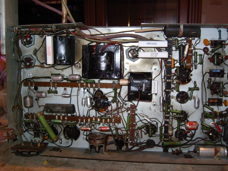

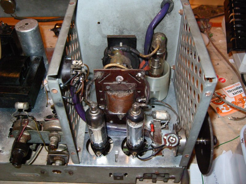

Ezek a képek ma készültek, ma került a helyére a nagyfesz trafó, és rápróbáltam a képcsőre is, minden OK, eltérítések mennek, a cső fényereje hibátlan, mintha új lenne. Sajnos ez utóbbiról még nem készültek képek, majd ha kész lesz a káva is, felteszem. Jut eszembe, lehet, hogy volt itt már téma, a lakkozást rendbe hozni mennyire nehéz? Az elektronika OK, de az asztalos munka ilyen ismeretére eddig még nem volt szükség, kis bútorápoló és OK volt, de ez sajnos össze van repedezve és pereg lefele...
Képek a felújított chassis-ról:
(#) kisgeri válasza djmagoo hozzászólására (») Ápr 5, 2010 /
Gratulálok az AT301-eshez! Gyönyörűen néz ki a sasszi! A káván még alighanem politúr volt, és szerintem érdemes lenne újra azt rátenni, szebb bármilyen más lakkozásnál. Volt itt már részletes leírás linkelve, de ha gondolod, megkeresem. Nekem is szükségem lesz majd megtanulni ugyanezt, mert rengeteg cuccomat újra kell politúrozzam az idők során.

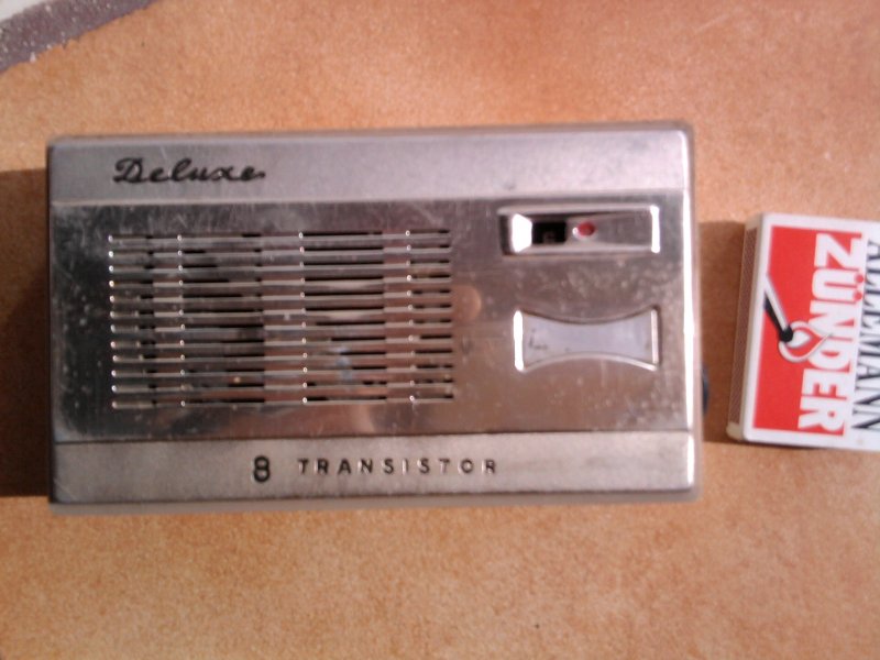

(#) moltam hozzászólása Ápr 7, 2010 /

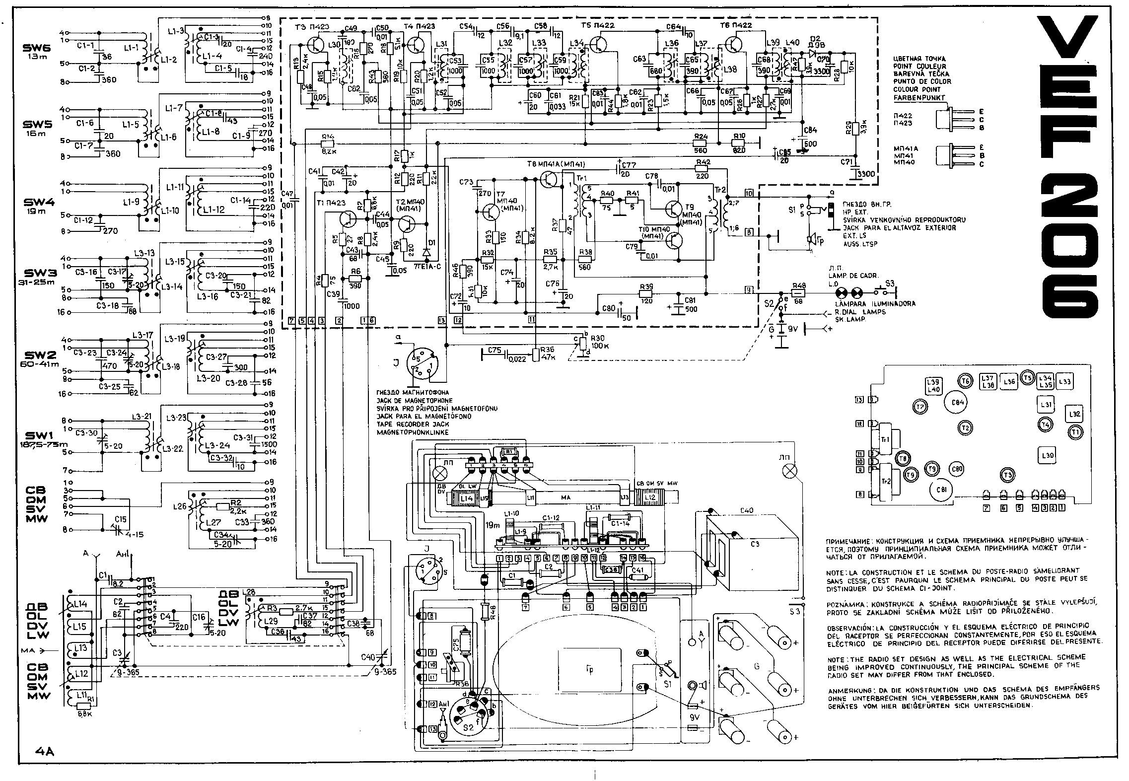

Hellosztok.
Sikerült szereznem két VEF206 táskarádiót. Sajnos egyik se jó. Az egyik búg a másik meg se nyikkan. Szerintetek mi lehet a probléma? Elkókat cserélgettem, semmi változás.
(#) Action2K válasza moltam hozzászólására (») Ápr 7, 2010 /
Hát, az enyém szól, bár nem egy HiFi. Nagyon hallani, hogy tranyós. Olyan mint a sokol, csak több a mély a nagyobb hsz-től. Az eredeti adaptere nemigazán szűrt, búg tőle eléggé. Ami miatt nem szólhat, a kontaktos sávváltó. Ez a leggyengébb része. Itt a rajza.
