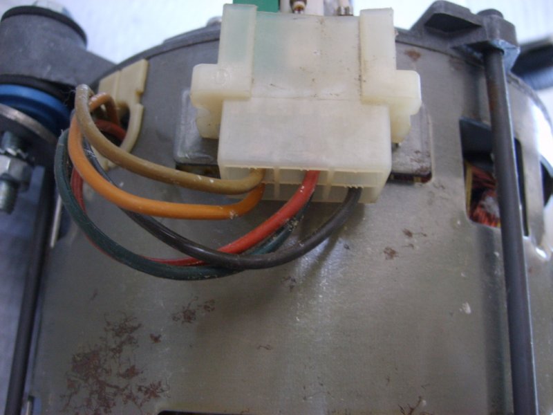

Segítséget kérnék tőletek. Van egy mosógép motorom (lásd képek), Az adattábláján az áll, hogy 2800-as fordulaton 830watt. Ez létezhet? És a bekötésről valaki tudna nyilatkozni? Köszönöm.
Nekem nagyon úgy tűnik, hogy ez egy két fordulatszámú szinkron motor. Egyik bekötésnél tud 2800-az fordulatszámot, pl. ilyenkor centrifugált eredeti állapotában, a másik 310-es fordulat. Ez lehetett az eredeti helyén a mosási sebesség. A bekötéséről sajna vajmi keveset tudok! Üdv!
Én így próbálnám meg először bekötni. Ugyanis nem tudom, hogy a két sebesség tekercskivezetései egymás mellett, vagy alatt helyezkednek-e el. A fekete az a közös lesz. Piros és Kávé (színek) az egyik sebesség Kék és Okker a másik. Mind két sebességhez ugyan úgy kell csatlakoztatni a kondit. Ha forgásirányt szeretnél változtatni, akkor csak a kondenzátor ellenkező pólusára kell áttenned a fázist. Üdv.:VIM
Köszönöm mindkettőtök válaszát. Ez biztosan nem szinkron motor, szinte tisztára olyan, mint egy orosz mosógépmotor. Ilyenkor merül fel bennem a kérdés, ki kiről másolt. Mondjuk ez nagyságrendekkel szebb kivitel. Megmértem a tekercsek ellenállását, hátha segít, nem szeretném leégetni. Fekete-piros= 38ohm Fekete-barna=70ohm Piros-barna=106ohm Fekete-kék=14ohm Fekete-narancs=69ohm Kék-narancs=82ohm Köszönöm nektek .
Jól gondoltam a bekötést, csak a nagyobb fordulatot a kék-narancs fogja adni. A kondenzátort ugyan úgy kell rákötni a kapcsokra és megtáplálni a hálózattal. A rajzon most a mosó fordulat van berajzolva.
Köszönöm a segítségedet, még annyi, hogy a teljesítménynek hihetek? Jól hangzik ez a 830watt. Egy kis kompresszort szeretnék hajtani róla.
Hát az bajos lesz 2800f/p-el. A kisebb fordulat az 320W és 310f/p amivel nem sok mindent lehet kezdeni. Vagy mégis? Milyen kompresszort akarsz behajtani? Egyhengeres ifa-t, vagy kéthengeres boxert? Ha csak kevés levegőre és kisebb nyomásra van szükséged, egy jó képességű (kb. 250W-s) hűtőkompri sok mindent megold.
