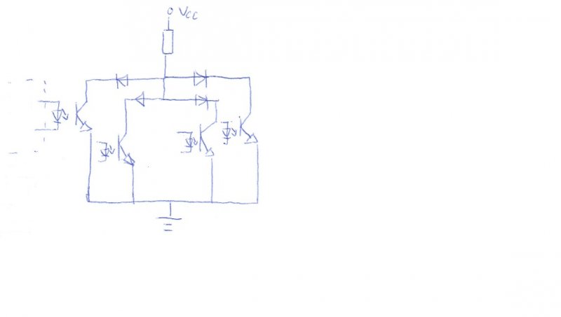

Egy egyszerű töltéskijelző kapcsolásra lenne szükségem. Következő a feladat: van 12db led (beépített helyen) amit kb 2m-es távolságban pl egy műszerfalon ki kellene jelezni hogy világít vagy nem. Linkeltem hogy mire gondoltam csak ugye az 12x-er. Az értékeket úgy számoltam hogy a ledek kb 10mA-t vesznek fel tehát a főágba egy 62Ohmos ellenállást tennék. A rendszer 9V-ról megy. HA jól tudom a ledek nyitófeszültsége 1.5V tehát a tranzisztorokra olyan 7.5V jutna. Nekem valami olyan fototranzisztor kéne ami ezt a feszültséget elbírja és kb az 500nm-es (zöld) tartományban működik. Sajnos a kapcsolás kézzel készült mert az Orcad nem akar menni win7 alatt. Előre is köszönöm a segítséget.

(#) gg630504 válasza dugabácsi hozzászólására (») Ápr 5, 2010 /
Nem elég egy áramkorlátozó ellenállás. Minden csatornának kell egy-egy.
A LED nyitófeszültsége a színétől (is) függ.
Én tennék bele csatornánként még egy tranzisztort ( darlington ).
Fototranzisztornak a SFH 309 megfelelőnek tűnik, 500 nm körül még működik.
(#) dugabácsi válasza gg630504 hozzászólására (») Ápr 5, 2010 /
Tehát akkor minden ágba kellene egy 62Ohm-os ellenállás. Én piros ledekre gondoltam azt hiszem annak 1.5V a nyitófeszültsége. Mit értesz azalatt h csatornánként még egy tranzisztort, az miért kellene?
Ilyesmire gondoltam.
Nem 62 ohmos ellenállás kell, hanem pl. 470 ohmos.
Igen, egy pirosnak 1.2 voltot mértem.
A fototranzisztor tudtommal nem terhelhető nagy árammal, illetve megvilágításkor nem folyik át rajta elég áram a LED-nek, ezért tennék plusz tranzisztort. Pl. BC182-t.
A bal alsó ellenállás a környező fénytől függ, akár 1 megaohm is lehet.
A LED-ek anódját lehet közösíteni, így csak 13 vezeték kell.
