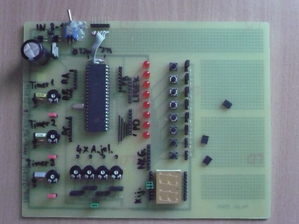

(#) edison14 hozzászólása Feb 19, 2010 /

Most egy kis közvélemény kutatást szeretnék végezni a PIC-et kedvelők és azt programozni tanulók körében mivel nézegettem a neten ezeket a board-okat melyeken van egy foglalat a processzornak meg van rajta LCD, nyomógombok, LED-ek, stb. és hát az lenne a kérdés, hogy a kezdőknek mennyire segítheti ez a tanulásukat és hogy házilag ezt meg-e éri elkészíteni vagy inkább venni érdemes? A másik kérdés hogy milyen processzorral legyen elkészítve aminek van elég I/O portja valamint beszerezhető és NEM drága. Kezdésnek én egy PIC16F877-re gondoltam de azon is elgondolkodtam hogy teszek rá több foglalatot és az azonos lábkiosztású PIC-eket is lehetne használni benne. A nagy kérdés az hogy ennek a megtervezése kivitelezése és esetleg egy cikk a működéséről jól jönne e a kísérletezgetésre és a programozni tanulók számára?

Én nem használom a PK2-höz adott panelt. Meglátásom szerint egy kezdőnek egyszerűbb breadboard-on összeszegelni a kis kapcsolását és ott tesztelni élőben, valamint fejlesztgetni a programját.
(#) bankimajki válasza edison14 hozzászólására (») Feb 19, 2010 /
Helló, én egy ilyet gyorsan összedobtam, (szem előtt tartva azt hogy mit is akarok majd csinálni.) Egy ilyen panelt 16F877-tel és egy hozzá a PK2-vel és kábellel kevesebb, mint 4000Ft-ból kijön. Tehát szerintem megéri építeni. De ez személyes vélemény.

(#) edison14 válasza bankimajki hozzászólására (») Feb 19, 2010 /
Én is valami ilyesmire gondoltam.
