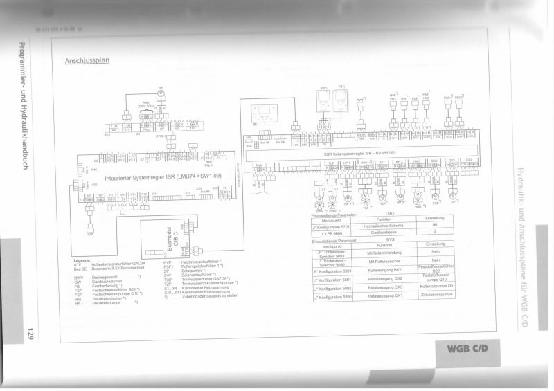

Helo Jani!
Végigbogarásztam a mellékelt hidraulikai vázlatot, bár a vezérlő elektronika logikáját nem ismerjük, ezért nehéz véleményt mondani róla. De...... Ahhoz képest, hogy a tervező következetesen a visszatérőbe rakná a szivattyút, szóval ahhoz képest a MHK1 kör szivattyúja az előremenőben van. Ennyit a következetességről...... Ez a "visszatérőbe a szivattyút" elv a régi, tömszelencés tengelyű szivattyúk korából származik, ahol valóban volt ennek értelme. A HM jelű keverőszelep viszont valóban a visszatérőben van, így az nem keverő, hanem osztó üzemmódban fog működni. A visszatérő hidegebb vizet "osztja" el a puffer és az előremenő ág között. Nem értem, hogy a HM szelep alatti vízszintes átkötés az elmenő és a visszatérő között mi akar lenni? A kíváncsiság kérdezteti velem, hogyan van megoldva az MHK1 kör több, önálló körre való osztása? És a HP szivattyú fölé minek visszacsapó szelep? A puffer bal oldalán elhelyezett rendszerrel kapcsolatban érdekesnek tartom, hogy miért a gázkazánnak ad lehetőséget a háromjáratú szeleppel, hogy a puffer felső és alsó részét is tudja fűteni? Ezt a lehetőséget inkább a fatüzelésű kandallónak adnám meg...... A két darab háromjáratú szelep párhuzamosan működik? Bocs a sok kíváncsiskodásért! Eredeti kérdésedre visszatérve, az MHK1 körbe épített HM szelep el tudja látni az előremenő vízhőfok beállítását.

Köszönöm a részletes hozzászólást. Szeretném ezt a rendszert nagyon összerakni, mert ez lenne a referenciamunkánk, amúgy is fejlesztő cég vagyunk (csak még nem eléggé értünk hozzá, de ez maradjon már köztünk). "visszatérőbe a szivattyút" - hidegebb vizet keringtet, valószínű az élettartam miatt tették oda. Van ezzel valami probléma? "A HM jelű keverőszelep viszont valóban a visszatérőben van, így az nem keverő, hanem osztó üzemmódban fog működni." Ez baj ? "a HM szelep alatti vízszintes átkötés " ezt én rontottam el, mert eredetileg a rajzon kettő padlófűtési kör volt és én kifestettem a másodikat és ez az átkötés rajta maradt. Felteszek egy másikat ami ugyanez, csak van hozzá elektromos bekötési rajz is ami esetünkben nem érvényes mivel nem Brötje vezérlés lesz, hanem Vaillant Auromatic 620-as ami szerintem túl drága és nem is kellene ennyi tudás. "A kíváncsiság kérdezteti velem, hogyan van megoldva az MHK1 kör több, önálló körre való osztása?" - Oventrop osztókkal, minden helyiség külön körön, minden helyiségben szobatermosztát (típus még nem lett kitalálva) ami 230 V-ot kapcsolva nyitja az Oventrop fejeket. "És a HP szivattyú fölé minek visszacsapó szelep?" megkérdem a németeket. A puffertartály belsejét sem értem. Az a baj, hogy vannak szakszavak amiket nem értek, ezért körülírják és félre is érthetem. Üdv. Jani

Felhívtam a Vaillant kirendeltséget műszaki segítséget kértem, hogy működni fog e ez a rendszer az Auromatic 620-as vezérléssel. Elküldtem nekik a hidraulika tervet. Felhívott egy idősebb szaki és morgott egy sort, hogy miért nem Vaillant tervet használok, mire én azt válaszoltam, hogy szerintem a Vaillantnak nincs ilyen. Kb. 1 óra múlva felhívott egy fiatal mérnök, megnyugtatott, hogy igen működni fog csak valamelyik szelepnél figyeljek rá, hogy feszültségre nyisson vagy zárjon. Sajna nem jegyeztem meg a nevét. Kértem tőle, hogy tegye szívére a kezét és mondjon véleményt a tervre. Azt válaszolta, hogy nagyon jó. Kaptam két vastag könyvet a német kollégától ami tele van hidraulika tervekkel 2008 Júniusi kiadású. Nem szívesen adták ide, mondván, hogy csak belső használatra van nekik is. Ők ebből dolgoznak és azt mondják még nem volt problémájuk. Kár, hogy a Brötje csak ipari termékekkel van jelen piacunkon. Nyitni kellene egy lakossági kirendeltséget. Majd futok 1 kört. Továbbra is várom véleményeteket. Üdv. Jani
"A puffer bal oldalán elhelyezett rendszerrel kapcsolatban érdekesnek tartom, hogy miért a gázkazánnak ad lehetőséget a háromjáratú szeleppel, hogy a puffer felső és alsó részét is tudja fűteni? Ezt a lehetőséget inkább a fatüzelésű kandallónak adnám meg...... "
Szia ! Ha jól gondolom a következőképpen fog működni: A vezérlő érzékeli, hogy a kollektorban mondjuk 5 fokkal melegebb a hőközvetítő folyadék mint a puffer aljában, elindítja a solárpumpát. Közben a tulaj (mondjuk szombaton ) begyújt a kandallóba is. ha a kandalló is fűtené a puffer alján lévő vizet a szolár nem tudná leadni a hőt mert a hőcserélője is a puffer aljában van. Ha jól értem a kazán csak akkor avatkozik be ha a puffer felső 40%-ban kritikus fok alá esik a hőmérséklet. Üdv. Jani u.i.: átguberáltam az összes rajzot, szinte mindenhol a visszatérőbe teszi a keverőszelepet.

Kiraktam újra a rajzot fordítással. Az MHK1 nél az alsó folyamatos vonallal jelzett átkötés nem létezik, csak rosszul festettem ki a második szolárkört. A külső hőcserélőre a melegvíz ellátás van kötve (frissvíz). Üdv. Jani

Én a szakdolgozat témámhoz (Épületgépészeti rendszer PLC vezérlése) készítettem el egy családi ház fűtésrendszerének a tervét. Mivel nem vagyok épületgépész ezt olyan autodidakta módon tettem. Tudná esetleg valaki hozzáértő véleményezni? Előre is köszönöm! Jelölések: S1, S2 Motoros zónaszelep SK3 Motoros, arányos keverőszelep. 0-10v SK4 Motoros váltószelep H1-H5 Pt100-as ellenállás-hőmérő.
Nekem az SK3 arányos keverőszelep beépítése az adott helyre kicsit furcsa megoldásnak tűnik, bár ez adódhat abból is, hogy mi nem nagyon szoktunk ilyen "kapcsolástechnikát" alkalmazni. A másik a bal oldali tartály két oldalát nem kellene átkötni a visszatérőcsővel (kék szaggatott), mivel a kellő áramlás a tartályon keresztül is megoldódik. Viszont nem látom benne a PLC vezérlőt. Én úgy nézem a zöld vonalak csak össze vannak simán kötve, esetleg úgy gondoltad, hogy a vezérlő a gázkazánban van elhelyezve?
Először is, köszi a segítséget. Az SK3-as szelep arányos keverő mivoltának valóban nem sok gyakorlati értelme van. Csupán azért választottam ilyent, hogy százalékosan állítható legyen a fűtés és meleg víz készítés prioritása. (Így egy kicsit színesebb lett a PlC program.) A második problémát is jól látod. Arra gondoltam, hogy a baloldali „puffer tartály” elé be kellene raknom a visszatérő ágra egy motoros szelepet. Ugyanis ha kizárólag a gáz fűtés megy, akkor a visszatérő ágon folyó víz fűti a puffert amire nincs szükség és ennek az energiának egy része el is fog veszni… (Az újabb verzióba már be is rajzoltam mire gondolok.) Vagy rosszul gondolom? |
