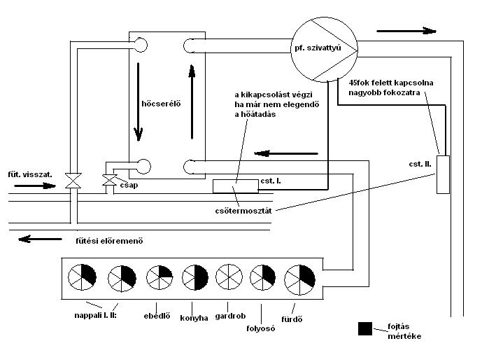

(#) VIM válasza JZoli hozzászólására (») Jan 23, 2010 /
Csőtermosztátos kapcsoló kapcsolná a két állapotot, de relé lenne ami átkapcsol a nagyobb fordulatra. Az elektronikusban is hasonló megoldás lehet úgy, hogy az egyik fokozatot kizárva (söntölve) kapcsolható a másik fokozat. Csak két állapot valósítható meg így, de ez épp elég volna a szivattyú fordulat megváltoztatásához, hogy nagyobb kazánteljesítmény esetén nagyobb tömegáram tudjon kialakulni a hőcserélőben, ha szükséges. Itt fentebb írtam róla, hogy mit is szeretnék és hogyan. Fotót még nem csináltam a kapocslécről de az is meg lesz ha kell.

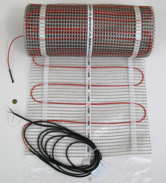

(#) tomeee hozzászólása Jan 24, 2010 /
na találtam egy képet róla.
(#) JZoli válasza tomeee hozzászólására (») Jan 24, 2010 /
A bekötése: A két belső ér a 230V a külső meg az árnyékolás, az az a földelés! Nem tudom mit értzessz kevés hőleadás alatt, de igen függ az elhelyezéstől, a mélységtől és az odavezető kábel hosszától a leadott hő. Leginkább viszont a fektetési sűrűség határozza meg a m2-kénti teljesítményt, de ha ez a hálós lett lerakva akkor azzal nem lehet baj!

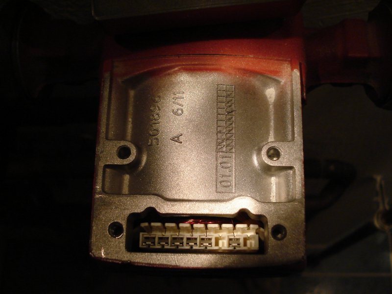

(#) VIM válasza JZoli hozzászólására (») Jan 27, 2010 /
Csináltam képet a szivattyú kapocslécéről. Amit ajánlanak hozzá "kapcsolótáblát" (a Word-s doksiban az a fekete bizgentyű, ott középen) annak a kivezetései ugyan oda esnek ahová a rajz szerinti pontok jelenleg is be vannak kötve, egy kivétellel, az 1-2 pontok áthidalása. Lehet, hogy nem is kell mást tenni, csak a rajz szerint bekötni egy relét, aminek a nyugvó érintkezője alaphelyzetben zárja az 1-2 pontokat (I. fokozat), a kiválasztott másik fokozat pedig akkor érvényesül, ha a relé meghúz és bontja az 1-2 pontokat??
Persze, hogy nem kell a harmadik! Mikor indul a fűtés, akkor nem kell akkora tömegáram, mert lassan térne magához a rendszer, ha pedig eléri a fűtési visszatérő azt a hőmérsékletet mikor már nagyobb tömegáram is alkalmazható, akkor kapcsolna a nagyobb fokozatra a szivattyú. Ez a "kütyü" pont ezt hivatott ellátni a hozzátartozó elektronikával és érzékelővel, csak KICSIT sokat kérnek érte. 170 euro az elég húzós ár egy ilyen megoldásért és nekem sem ér ennyit. (Akkor inkább sk. kapcsolgatom egy hőmérővel a kezemben!)

(#) VIM válasza JZoli hozzászólására (») Feb 4, 2010 /
Lehet, hogy gond lesz ezzel a III. fokozattal, ugyanis az már sok lesz szállítóteljesítményben. Elég lenne a II. fokozat és így jobb lenne a hőleadása a köröknek. Ráadásul ritkábban "billegne" a megadott értéken. Csak szét kell szednem a kapocslécet, csak el ne ugrasszam a golyót a kapcsolóból.
Méricskéltem a napokban a fogyasztást és határozottan jobb lett így a szabályozás a "fel"helyezett termosztáttal, változatlan fogyasztás mellett. Már csak a padlón kell finomítani, hogy ne legyen odalenn 22-23fok.

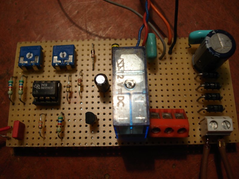

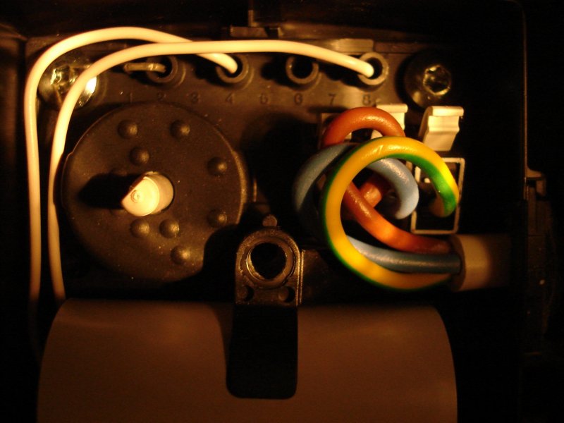

(#) VIM hozzászólása Feb 18, 2010 /
Szétszedtem a szivattyú fokozatkapcsoló részét és kiméregettem a tekercsek ellenállásait is. A csatlakozó modult egyre inkább nem értem, hogyan is csatlakozik és mit csinál. A hőfokkapcsoló is elkészül a hét végére, ha minden igaz. A szivattyút csak a kapcsolója nélkül lehetne zavartalanul átkapcsolni, egyik fordulatról a másikra, de ahhoz speciál olyan csatlakozós panelt kell csinálni, ami a szivattyúéba passzol.

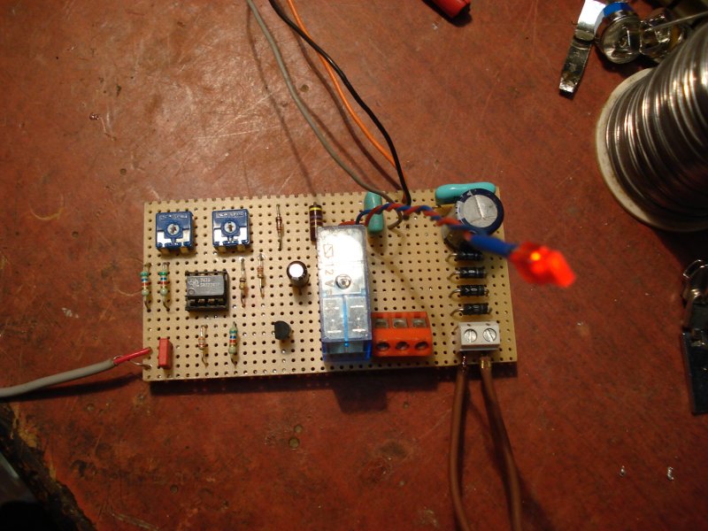

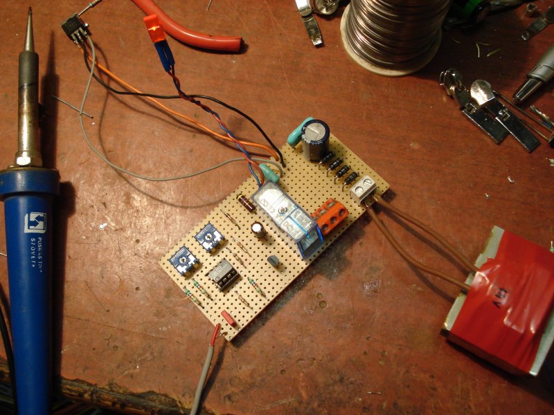

(#) VIM hozzászólása Feb 19, 2010 /
Megépítettem a hőfokkapcsolót erre a sasszira, (mert nem volt kedvem nyákot csinálni) és remekül működik. Már csak egy megfelelő dobozka kellene hozzá. Az érzékelőt árnyékolt vezetékkel hosszabbítottam meg. Az árnyékolt vezeték hossza nem tudom mennyire lehet kritikus, mert kb. 80cm-re volna szükségem, hogy azért el tudjam bújtatni a csövek között a megfelelő helyre. most 30cm-el próbáltam, nem tudtam zavaró jelet bevinni.

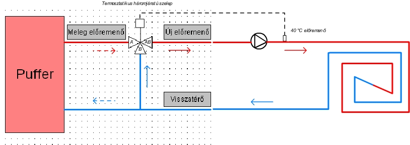

(#) jym válasza Jani1964 hozzászólására (») Feb 20, 2010 /
Fel kell tenni egy önhangoló (vagy valamilyen módszerrel behangolt) PID-es algoritmust megvalósító vezérlést a keverőszelepre. Ez a padló (hideg) visszatérőjét keveri a meleg puffer vizével, így egy új (most már hidegebb) új padló előremenő áll össze. Ha a PID rosszul van beállítva, akkor az előremenőd lengeni fog !

(#) VIM válasza Jani1964 hozzászólására (») Feb 20, 2010 /
Milyen szivattyú és keverő szelep van a pf. körben? Tudnál rajzolni egy skiccet a rendszerről, vagy egy fotót felrakni az gyűjtő-osztó bekötéséről?

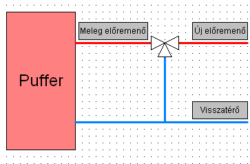

"puffertartály vizhőmérsékletét nem tudjuk szabályozni"
Nem is kell, miért kellene azt szabályozni ? A puffer gyűjtsön össze minden meleget, ami csak van, ez a dolga.
"A puffertartályban lévő víz kering a padlófűtés csöveiben"
Az biztos, hogy nem keringhet közvetlenül, akkor hol a keverőszelep ?
Erre gondolsz (lásd csatolmány) ?
Imi.
(#) szerviz válasza jym hozzászólására (») Feb 20, 2010 /
Esetleg kiegészítésül a szivattyú helyét berajzolhatnád az ábrára.
Lehet, hogy Janinál rossz helyen van a szivattyú, pédául a "meleg előremenő" szakaszban, és így a keverőszelep nem keverő, hanem osztó üzemmódban dolgozik.
(#) Taki33 válasza jym hozzászólására (») Feb 20, 2010 /
Kell egy háromjáratú termosztatikus (vagy motoros)szelep, aminek az érzékelőjét a padlófűtési kör előremenő vezetékébe kell betenni. Ez a szabályozás kevert módú, ugyanis a padlófűtés előremenőjébe mindig csak annyi meleget enged be a puffertartájból amennyi a beállított értékhez (40°C) kell. Amúgy az AB ágon önmagába forgatja a vizet. :yes:
(#) (Felhasználó 46585) válasza Taki33 hozzászólására (») Feb 20, 2010 /
Igen. A puffertartály és a padlófűtés osztó-gyűjtője közé kell betenni a keverőszelepet. Ha nem ott van, akkor mi szabályozná a padlófűtésbe menő vizet? Biztos, hogy kell ott lennie valaminek. Mondjuk egy ESBE szelepet, azon van egy gomb, amivel lehet állítani a kevert víz hőmérsékletét. ( önmagában szabályozza a kevert víz hőmérsékletét, nem kell hozzá semmiféle érzékelő )
(#) jym válasza szerviz hozzászólására (») Feb 20, 2010 /
Üdv !
Taki33 már kiegészítette a rajzot, rajta van a szivattyú is, előremenő mérés is, stb.
Imi.
