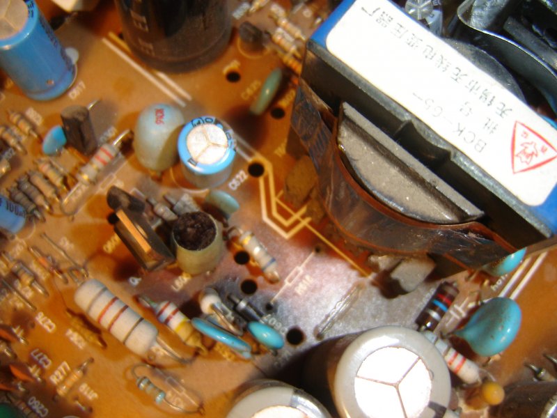

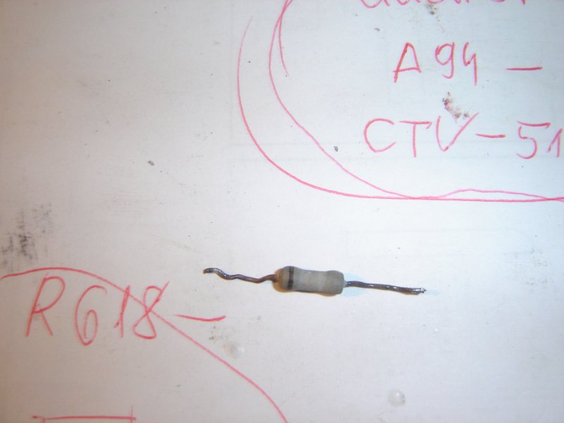

(#) juhaszlaszlo72 hozzászólása Feb 27, 2010 /
Egy audioton-ctv-5102-tipusu tv,kellene segitség!
A R-618 elenálás el van égve.
Nem tudom az értékét?
A rajz ami van olvashatatlan!
Előre is köszönőm!ÜDV..
(#) kadarist válasza juhaszlaszlo72 hozzászólására (») Feb 27, 2010 /
Hol van ez az ellenállás a készülékben?
A táptrafó 3 lábáról kapcsolna bck-65tipus kinai ez van csak rajta. A stbi-led ok.
A ellenálás szétégve!
Nem R518-as a jelzése? Mert akkor az egy 1,6 kiloohmos ellenállás. Szépen minden tranzisztort és diódát ki kell mérni a táp primer oldalán, és persze a kis elkókat cserélni!
Egy jobb rajz:Recor táp
(#) juhaszlaszlo72 válasza kadarist hozzászólására (») Feb 27, 2010 /
OKÉ! ezen túl vagyok kimérve minden,
De még mérek mindent újból ,elkokra gyanitok én is.
ÜDV-kőszőnőm!
Azt a melegedő diódát azért még nézd meg(D607). Az az elfüstölt ellenállás a szekunder oldalon van, pár ohmos lehet csak, biztos, hogy nem kiloohmos.
A dioda-ók ,de a rajzot nézd meg nem jó!
A 3 lábról semmi.a rajzon .annyit ki bírtam olvasni-szürke-ezüst-fehér..az elenálás.ha?jó!
Az olyan -0....k.OM.lehet.
ÜDV.
Rakj be egy 1 ohmot. Ez egy biztosító-ellenállás, olyan mint egy biztosíték. A rajz valóban nem a Te tévédé. A típusszámot jól adtad meg?
