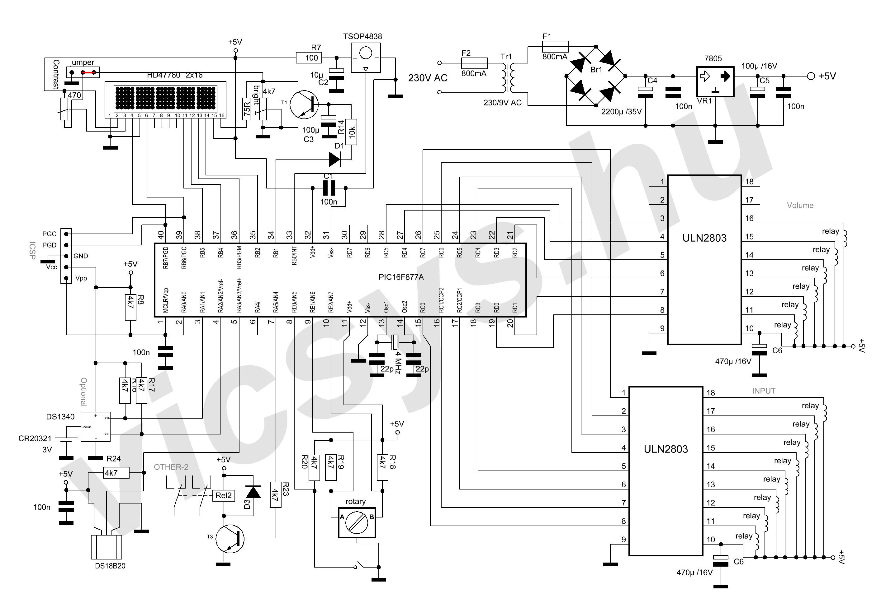

Én abban szeretnék segítséget kérni hogy:a mellékelt kapcs.rajzhoz picbe égetendő fájlt tudnátok-e küldeni erre a mail címre: xy33@citromail.huelőre is köszi

most bukkantam rá erre a topicra, zseniális! Nemcsak, hogy ilyet, hanem pont ezt szerettem volna. Mármint a relés hangerőszabályzó/bementi választót. Le a kalappal! Habár a nixie óra után nem is vártam mást Tőled Miért cserélted le a jó öreg 877-et? Kevés volt már ide? A hőmérővel nem boldogult? Megkaphatnám a forrást? (Remélem asm és nem c, mert ahhoz kicsit dinka vagyok) Én egy kicsit módosítanék rajta, nekem nem kell ennyi bemenet, inkább az erősítőről érkező clip, DC a kimeneten, tápfesz megléte, hőmérséklet esetére csinálnék "védelmet" (hangsugárzó leválasztása). Mégegyszer köszönet a szellemi termékért, teljesen le vagyok nyűgözve (Off: cserébe szívesen felajánlok pár IN12A és B nixiet )üdv, dezső

Köszi. A forrás C-ben íródott és nem kívánom egyenlőre kiadni. A hőmérő rettentő lassú volt és sokat foglalta a kontrollert. (Meg hát nem is olyan fontos mint pl. dátum/idő)
Ez egy korábbi project. Szerintem nem másoltunk. Se Ő sem én. Az övében egy audio processzor dolgozik. Az én változatomban ami kijelzős: egyiknél motoros hangerő poti, motoros-1 motoros-2 a másiknál pedig relés hangerő szabályzó. relés-1 relés-2 A harmadik változatomban (miniamp) nincs LCD és szintén audio processzor dolgozik. Bővebben: Link

rendben, azért remélem lesz belőle cikk Tényleg, a relék késleltetését a hengerőnél sikerült beleírnod? Említetted pár hozzászólással előrébb azt az itron vfd-t. Nekem is van egy (CU20026SCPB-S1A), de sehol sem találok hozzá leírást. Nem 44780 kompatibilis, hanem egy MBL8042 cpu van rajta Nincs ehez valami leírásod esetleg?Köszi! üdv, dezső Idézet: „a relék késleltetését a hengerőnél sikerült beleírnod?” Mire gondolsz konkrétan? A jelenlegi állapotban szépen megy... ![]() Az adatlapban most nem tudok okosat mondani (általában soros ill. párhuzamos kommunikációt használnak)
Szia,
arra a "kattanásra" gondolok, amit a relék elengedésének és behúzásának időkülönbsége okoz, pár hozzászólással feljebb írta valaki... De akkor ezek szerint ez nincs/nem zavaró Köszi ![]() üdv, dezső
Ilyesmi nincs. Ezek a típusú relék, nagyon jó minőségűek és elég gyorsak.
Szerintem te a Rénes Jani féle cuccal kapcsolatban olvashattál a kattanásról. Én vettem egy Rénes féle procit. Vettem reléket is, arany érintkezővel, és eszméletlen gyorsasággal, és a 31-ről a 32-es hangerőre váltáskor kattan egyet. Megnéztem. azért, mert a relékkel lehalkítja a progi a cuccot gyorsan, és a 32-es csillapításért felelős relét csak utána kapcsolja be.
Kérdeztem is a Rénes Janit, hogy lehet meg csinálni. Mondta, hogy a driver komolyabb tápnál gyorsabban mozgatja a reléket. Erre mondtam neki, hogy az én relém 6.5 mA-t használ, ésha megy mind a 6, akkor is csak 39mA- A driver ic meg 500mA-tud, és a tápom is 800mA-t.Tehát ez egy ilyen sz... konstrukció volt. Még mindig mással foglalkozok, de az biztos, hogy veszek egy Visics féle procit, és azzal újra építem. És akkor már építek bele egy előfokot is, hogy a kimeneti impedancia konstans legyen. Lehet csöves lesz. Azt még nem turom.

kicsit leült a topic... Vic, van valami fejlemény? Mivel nekem egy picit másképp kellene megvalósítanom az előfokomat, úgy döntöttem, rászánom az időt és megírom magamnak a progit, a vasra az ihletet pedig innen veszem (Vic és Renés J.). Én asm-ban csinálom, és végre-végre sikerült elindítanom a VFD kijelzőmet. Halálra kerestem doksit hozzá, így sem a hozzá valót találtam meg, de az abban szereplő időzítésekkel sikerült életet csalnom belé. Igaz, csak 8bites módban megy, de majd multiplexelem a bemeneti választó reléket, hogy a 16f877 portjain spóroljak. Szóval a Noritake CU20026SCPB vezérlése: tök egyszerű, szerintem még egyszerűbb, mint a 44780as LCDké, valahogy így: movlw 'A' bsf PORTC,wr nop movwf PORTD nop bcf PORTC,wr call delay ;10ns Nincs adat/parancs vezérlő szál, a parancsok 0x08-0x20-ig vannak a karaktertáblában, lehet saját karaktert definiálni, dimmelni, pozícionálni, stb. Az ebay-en vettem még pár éve, hogy majd csinálok egy htpc-t, de ez a projekt lefulladt... Van esetleg valakinek egy publikus és jó RC5 makró gyüjteménye? Keresgettem már a neten, van jó leírás a működésről, időzítésről, de ez szerintem nagyon sokáig tartana nekem megírnom. (persze ez lenne az ideális, így rögzülne...) Köszi ![]() üdv, dezső
