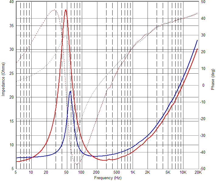

(#) shalafi.66 válasza hammer14 hozzászólására (») Márc 14, 2010 / 1
Nincs igazad. A mélytartománya is csak zaj. Ismerem a hangszórókat, 1-2mm-es kitérés után már használhatatlanok mélytartományban is a lengőrendszerek hibás tervezése miatt. És ez még nem is a legnagyobb gond. A T-S aránya miatt is legfeljebb bútor és ablaküveg rezegtetésre alkalmasak. De tudni kell, hogy ez nem igazi mélytartomány, inkább csak 60-80Hz környéke még.
„Persze igen azt hallod és közel 10% körüli torzítása van neki még a tranyós erősítőknek meg 0,1-0,2 körül szokott mozogni.”
Ez sem igaz. Léteznek olyan csövesek, amik 0,1% körüli-alatti torzítással bírnak. Egyébként is, nem a százalék a fontos ebben az esetben, hanem a torzítás spektruma. Az A osztályú csöves erősítők a transzfer karakterisztika görbültsége miatt főleg páros számú felharmonikusokat termelnek, ezek pedig, mivel az alaphang egész számú többszörösei, és nem hamis hangok, hiszen pont egy oktávval magasabbak az alaphangnál, inkább kellemes, harmóniagazdag hangzást jelentenek a hallgatónak.
Viszont ennek a hasonlatnak semmi köze a SAL hangszórókhoz, azoknál ilyenről szó sincs. Elég szép energiával szórják a harmadik és magasabb számú páratlan felharmonikusokat, amik viszont már tényleg hallható torzításnak számítanak. Nem zenei hangnak.
„Hanem hogy a műszer meg a füled az 2 nagyon távol álló dolog.”
Ez sem igaz. Számtalanszor bebizonyosodott már, hogy ami mérve (körültekintő, pontos mérések alapján) jobb, az hallgatva is. Ha még nem használtál egyetlen a témához kapcsolódó "műszert", és azt sem tudod hogyan kell hasznélni, akkor hogyan jelenthetsz ki ilyet?
„Az igazság hogy kicsit túlzásba esel mindig,és ez elég zavaró lehet másoknak is.”
Legfeljebb engem zavarhat, hogy nem érted, nem látod át, és ennek ellenére vitatkozol. Nincs itt semmi túlzás. És nem is volt. Mindenkinek a megfelelő választ adom. Azt, amit épp a legjobb tudásom szerint mondhatok.
„A pl hogy máskor kérdeztem tőled hogy tölcsérbe mi lenne a tutko,és akkor ugye kiderült-nem sal,nem monacor,a h2000-re is azt mondtad nem éppen odavaló,de más fórumon már oda is kilyukadtál egy vita folyamán hogy az eminence se jó hangszóró.”
Ez teljesen természetes. A legtöbben, akik gyakran olvassák a HE hangszórós fórumait megértették már, hogy mindenre jó hangszórók nem léteznek. Léteznek mindenre rosszak, pl. a három-négybetűs olcsó kínai hangszórók, léteznek olyanok, akiknél kicsit zsákbamamacska, vagy lutri, hogy mit kapsz a pénzedért, pl. Monacor, vannak az árukhoz képest többszörös használati értékkel rendelkezők (ez a H2000), és van pl. kifejezetten PA hangszóró, mondjuk az Eminence, ami nem rossz, de csak a saját területén, a megfelelő felhasználási célra. Sosem fogja tudni elérni ugyanazt mélyben, vagy középtartományban, mint egy jó mélyközép, amit otthonra, zenehallgatásra szántak. Nem is ez a feladata. Csak az, hogy hangos legyen, PA szinteken ez a paraméter, a max. hangnyomás, sokmindent, szinte mindent felülír.
„Ezt nem vitatom,de ami papíron rossz az még a valóságba igen is jól tud teljesíteni.”
Attól függ, mihez képest. Jól biztosan nem tud. Legfeljebb neked tetszik. De ettől még nem lesz jó.
De végül hogy értelme is legyen, mutatok valami érdekeset. Egyszerű kis összehasonlítás, hogy mit tud egy SAL és egy H2000 mélyközép azonos átmérőben. Kb. midegyikre ez jellemző. Igazából, fölösleges is összehasonlítani őket, annyira távol állnak egymástól. Nem azonos kategória a kettő. A kínai az, amelyiknek nincs normális mélyátvitele, csak 80Hz körül zörög, de mellé még érzéketlen is. A mérés azonos dobozban készült.
