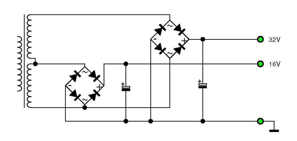

(#) Alkotó válasza elektromos hozzászólására (») Márc 17, 2010 /
Az összekötött tekercsvégek nem túl szerencsések. Ha már ilyened van, akkor próbáld meg így.
(#) elektromos válasza Alkotó hozzászólására (») Márc 17, 2010 /
Nem így rajzoltam én is? Vagy valamit megint elnézek? A tekercs kezdete, a 3 amperes biztosítéknál kezdődik a rajzomon. Amúgy ez egy két kivezetéses torid trafó, de meg tudtam csapolni KB:12 Voltnál. Az elméletem szerint működni kellene, de a gyakorlat mást mutat.
(#) Imi65 válasza (Felhasználó 13571) hozzászólására (») Márc 17, 2010 /
(#) elektromos válasza Imi65 hozzászólására (») Márc 17, 2010 /
Nem , mert ez plusz-mínuszos táp, ha jól látom.
(#) Alkotó válasza Imi65 hozzászólására (») Márc 17, 2010 /
Ez a rajz minden félperiódusban rövidzár!
(#) dB_Thunder válasza Alkotó hozzászólására (») Márc 17, 2010 /
Alkotó ! Te sem jól rajzoltad ! Az egyik félhullámbam így is feltöltődik a 16voltos rész 32 voltra.
Ezt ezzel a középmegcsapolt travóval ÉS kétutas egyenirányítással NEM lehet megcsinálni.
-vagy szétválaszthatóak a trafka szekunderei akkor maradhatnak a graetz-ek.
- vagy csak egyutas egyenirányítást használunk ehhez a trafóhoz.
de ahogy látom többféle feszültség kell, én trafót cserélnék/ tekercselnék ehhez, amin lenne 5voltos tekercs és 2db 12-15 voltos.
(#) Alkotó válasza dB_Thunder hozzászólására (») Márc 17, 2010 /
Lehet igazad van, még-ha most nem is látom át pontosan amit mondasz. Az tény, hogy ez a trafó nagyon macerás.
(#) elektromos válasza dB_Thunder hozzászólására (») Márc 17, 2010 /
Tehát semmi jó megoldás? Pedig ez a trafó van csak, ez fér el a dobozba. A 32 volt motort fog meghajtani, tehát nem szükséges a graetz.
(#) dB_Thunder válasza elektromos hozzászólására (») Márc 17, 2010 /
HA csak egy motort fog hajtani, és NEM szükséges (vagy megoldható), hogy a 32 volt negatív fele, NE legyen közös az elektronika földjével ( GND) akkor lehet használni ezt a trafót !
Hogy ez meg tudjam ítélni látnom kellene a teljes kapcsolást..
FET-es PWM motor vezérlés, tehát nem lehet főldfüggetlen.
Ez nem feltétlenül igaz! Mondom látnom kellene a kapcsolást...
Vagy csak 32voltot használod, és használsz kapcsolóüzemű step-down konvertereket a 12 és a 5 volt előállítására, a 7812 és 7805 helyett. Az ilyen kis átalakítókat szinte ugyanakkora méretben meg lehet csinálni mint amennyi helyet igények a a két stabkocka, másik nagy előnyük, hogy nem fűtenek!

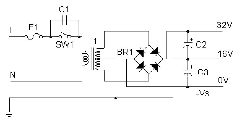

(#) tibibalogh520 válasza (Felhasználó 13571) hozzászólására (») Márc 17, 2010 /
Alakul a kapcsolás...
...most-már csak azt a diódát kell kihagyni, vagyis átkötni, és kész is van.
(#) elektromos válasza (Felhasználó 13571) hozzászólására (») Márc 17, 2010 /
MŰKÖDIK!
És köszönöm mindenkinek a tanácsokat. Megint tanultam egy kicsit.
(#) elektromos válasza tibibalogh520 hozzászólására (») Márc 17, 2010 /
Ha kihagyom a diódát, akkor hogy lesz 16 volt dc-ben? Kifejtenéd bővebben, mert érdekel.
(#) tibibalogh520 válasza elektromos hozzászólására (») Márc 17, 2010 /
„... vagyis átkötni, és...”
Tehát a dióda helyén drót.
(#) vagnerjazon válasza proli007 hozzászólására (») Márc 17, 2010 /
A szabályzás dolog megoldódott(nem volt beállítva az a trimmer, amelyik ezért felelt), igaz, hogy csak 24,9V-ig van most, de majd még odaforrasztok egy ellenállást a trimmerre alul, mert már így is maximumon van, nem tudom tovább tekerni. Egyenlőre ez a része megfelel. (Meg ráadásul az elméletileg 24V-os trafóm csak 21,9V-os.)
Viszont továbbra is süket a panelmérője, az ICL7107 nem melegszik. Az ICL tápfeszültsége mennyi kell hogy legyen?
Megnéztem szkópal, és a Te Ötleted is OK!
Én azért bent hagyom azt a diódát, fő a biztonság
Nyugodtan át kötheted a diódát, majd a kapott kapcsolást hasonlítsd össze, egy szimmetrikus tápról járatott végfok tápjának rajzával.
A puffer kondik bekötésétől eltekintve, az egyenirányítás folyamata ugyanaz.
Attól a diódától nem lesz se biztosabb, se bizonytalanabb az áramköröd működése, mind össze a rajta eső feszültséggel kevesebb jön ki, a 16V-os kimeneten.
(Legalább a stab IC kevesebbet diszipál ).
Nyugodtan kihagyhatod a diódát !!
Ami legszebb a tibibalogh520 (köbzoli) megoldásában, hogy mindkét kondi kétutas egyenirányításról van táplálva!!
hogy én erre miért nem jöttem rá.... hiába most máson jár az eszem....
