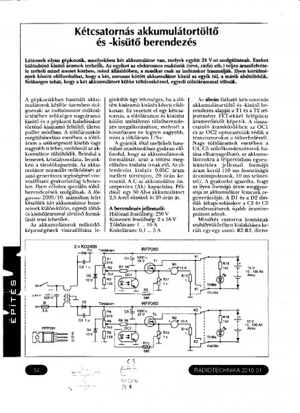

Sziasztok !
Elsősorban proli007-től kérdezném, hogy EHHEZ az akkutöltőhöz használható-e az AKKU GRD kapcsolásod ? (vagy esetleg némi módosítással )
Köszönöm !
(#) proli007 válasza sector99 hozzászólására (») Ápr 14, 2010 /
Alapvetően használható, csak mivel itt van szabályzó elem (FET) szükségtelen a relés megoldás. A relét kihagyva, a tranyó kollektorát bekötheted a Fet Gate-re.

(#) proli007 válasza proli007 hozzászólására (») Ápr 14, 2010 /
- Elfelejtettem írni, hogy sajnos az áramköröm érdekes része a "kapuzott nullpont koparátor"-nak itt jelentősége nincs, mert a töltés egyenáramról megy. Tehát az X1-es pontra nem szükséges a váltófeszültséget rákapcsolni. (Nélküle is működik az áramkör, csak éppen megszűnik az "árammentes időbeni" figyelés. Tehát jobban fogja módosítani a lekapcsolási pontot a töltőáram és az átmeneti ellenállások.)
- Egyébiránt az optocsatoló használatának sok értelme nincs. Egy sima NPN tranyóval, ugyan ilyen "túláram korlátozás" elérhető, ha a tranyót az opto tranzisztorának helyére kötöd, és a diódára menő ellenállást meg a bázisára kötöd.
üdv! proli007
(#) sector99 válasza proli007 hozzászólására (») Ápr 14, 2010 /
Köszönöm a válaszokat ! Ha azt az 1000 mikrós kondit kiveszem, akkor sem fog működni a nullpont indikátor ?
A másik kérdés, hogy a Te kapcsolásodat egy labortáppal be kell 14,2 V-ra állítani és kész ?
Ha kiveszed a kondit, elvileg akkor is működik a kapcsolás és a nullpont is. Viszont..
- érdemes a zénerre kondit tenni, hogy kisütésnél ne kapcsolgassa a Fet-et a hullámos jel
- érdemes az egyenirányítót, kétutasra átalakítani, hogy ne csak a félhullám töltse az aksit. ( Az egyutas egyenirányítás, az eredeti kapcsolásban is béna ötlet, mert ha csak egy aksit töltesz vele, akkor félhullámban terheli a trafót.)
- Gyakorlatilag igen, elég ha labortáppal beállítod a 14,2..14,5V ejtési feszültséget. De a nullpont működés is ellenőrizhető könnyen, mert ha az X1 csatlakozó bármely lábára is rákapcsolod a labortáp + pontját, akkor nem fog elejteni a relé a beállított feszültség felett, csak ha leveszed X1-ről a feszültséget.
üdv! proli007
Köszönöm a tanácsaidat !
