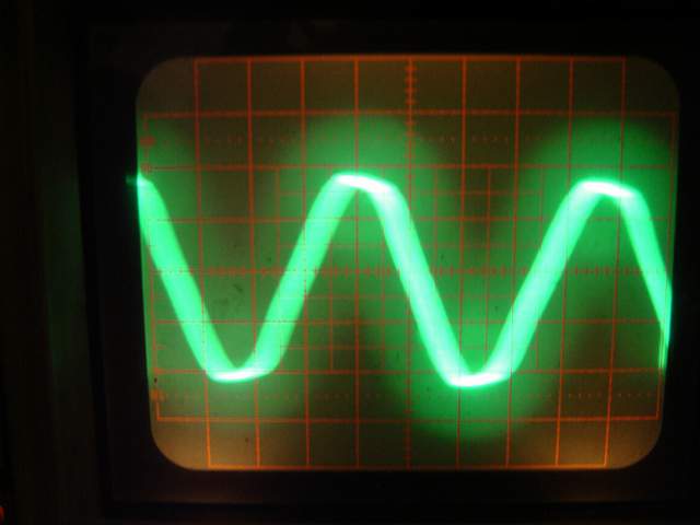

(#) pucuka válasza asd123 hozzászólására (») Márc 18, 2010 /
Ezért van minden valamire való szkópban a katódsugárcsó "ágyúcsőben", ami a csövet mágneses hatások ellen árnyékolja, és a hálózati trafó is egy árnyékoló sasszi rész külső felén van.
A képen látható problámát fókusz, és aztigmatizmus hiba okozza, ami a KS cső rácsainak pontenciálkülönbségeinek helytelen beállításáról, vagy egyéb okból történő elállítódásából adódhat.

(#) pucuka válasza kadarist hozzászólására (») Márc 18, 2010 /
Sajnos én sem ismerem ezt a szkópot, jó lenne egy rajz.
Ha így van, akkor vagy zajos az erősítő, vagy a legnagyobb erősítés beállításánál kissé gerjed.
Bár a kép egyértelműen fókusz, és aztigmatikus hibára utal. Lehet, hogy max erősítés beállításakor valamiért nagyobb lesz a terhelés, és a tápfeszek elmásznak. Mérni kellene.
(#) kadarist válasza pucuka hozzászólására (») Márc 18, 2010 /
Szerintem csak simán a szórt brummot, elektroszmogot szedi össze a bemenet ennél az érzékeny osztóállásnál. Egy ilyen, relatíve olcsó készüléknél ez nem meglepő.
Azt lenne jó megnézni, hogy rövidre zárt Y-bemenetnél is jelentkezik-e ez a jelenség.
Ha brumm lenne, akkor látni kellene valamennyire valamilyen periodicitást a csíkban, még több MHz vizsgálójelnél is. De ilyenre utaló nyomot nem látok.
Jó lenne több fénykép különböző osztóállásoknál is. Ahogy nézem, a fényerő is elég nagy, az is befolyásolhatja a vastagságot. A fényerő, fókusz, és asztigmatizmus (ha van) állításával lehet hogy be lehetne állítani. Lehet, hogy a táp gyengélkedik, ha állítok egy paramétert, (pl. fényerőt) a többi is változik.

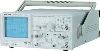

Elnézést mindenkitől. Most veszem észre, hogy a csatolt fénykép nem ide tartozik, jó lenne látni fényképet is a Voltkraft -ról
(#) asd123 válasza pucuka hozzászólására (») Márc 18, 2010 /
Bizony, bizony.
Megelőztél, erről a szkópról még nem láttunk képet.
(#) Péter_007 válasza (Felhasználó 5823) hozzászólására (») Márc 18, 2010 /
Hova küldjem a képeket és mekkora méretben. kéred.Addig is felteszek 4db képet.
A oszcilloszkópom származása Malájzia.

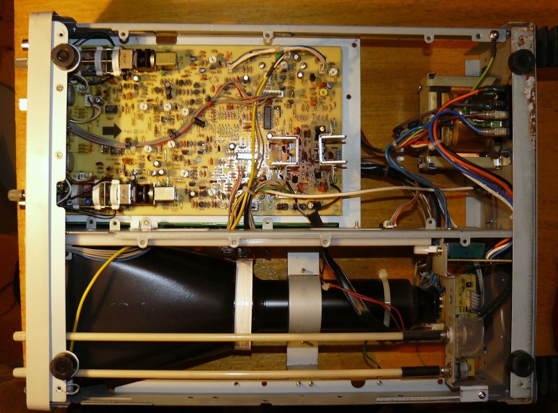

ha5kj tanácsára a balansz poti segítségével sikerült be lőni csíkot. Miután ezt befejeztem vissza raktam a műszer burkolatát. Ekkor azt tapasztaltam, hogy a kép nem lett torz 5-10 mV állásban.De amikor megfogom a AC-DC-GND toló kapcsolót vagy ha csak 4-5 mm-re odatartom az újaimat ismét torz lesz.Próbáltam csavarhúzóval mozgatni de látszólag semmilyen zavart nem okozott.Számomra ez elég különös.

(#) asd123 válasza Péter_007 hozzászólására (») Márc 18, 2010 /
Szépen lespórolták az árnyékoló búrát a csőről.
Remélem az a fekete valami a KS cső nyakán legalább fémből van.
Ha jól látom az AC-DC-GND kapcsoló a panelba van forrasztva. Nem ártana végignézni, hogy megfelelőek-e a forrasztások a kapcsoló háza és a föld között, vagy valami dróttal a földre forrasztani a kapcsoló fém alkatrészeit. Egy próbát minden esetre megér.
