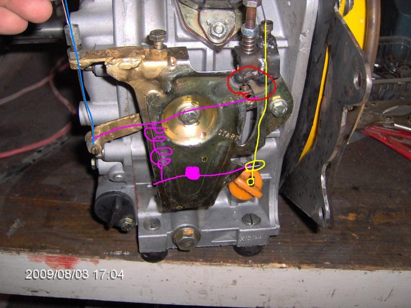

(#) holicse válasza barany165 hozzászólására (») Márc 19, 2010 /
Na, azt hiszem értem szavaid nagyjából, de még egyértelműbbé teszem.
Kép lent!!! A kék bowdent húzom, az a gáz, akor lila tengely elfordul, és a piros keretben az alapjárati pontot elhagyja az ALSÓ LILA KAR, amely alsó lila kar a képen nem látható, mer teljességel takarja a fedőlemez, és amit az előző egy lila rugón keresztül kényszerít elmozdulásra, és ami gázt ad. Egyszóval én a kormányon a gázt eltekerve egy lila kart tekerek, ami egy rúgón át egy másik lila kart teker el, ami meg bent is elmozdulást hoz létre. Ha elengedem a gázt a felső lila kar a pirossal jelölt támasztó pontig visszatér, és ezzel együtt az alsó tényleges gázkar is. Ezzel alapjáratra tértünk vissza. Itt jegyzem meg, ha az eredeti gáz kézi csavar dolgozhatna, akkor az a piros és lila szinek metszéspontjába futna ba, és a lehúzásával lehetne fix gázt adni, és aminek a minimum pontja nulla gáz lenne, vagyis a stop feliratra állva nam adna gázt a kis karnak sem, leállna amotor. Ezt kihasználva a sárga bowdenem arra van, hogy én a kormányon egy külön bowdennel le tudjam állítani. Olyankor a sárgát erőszakkal felhúzom, s vele az alsó lila kart is, azaz az igazi gázkart. Ha a sárga bowden felhúz, akkor a kormány gázállástól független mindenképp leállítás álapotába kerülünk.
Összefoglalom: 2 féleképpen érzékelhetem, ha átlépem a HATÁRFORDULATOT! vagy a röpsúlyból, (másik kép sárga rész), vagy a generátor frekijéből. Ámen!!! 3 féle képpen avatkozhatok be: 1 a sárga leállító bowdent egy elektromágnes meg/felhúzza amig a határfordulat alá nem érek, 2 dekompresszor kart fent a nehgerfejen elfordítva nyitott/kitámasztott állásba helyezem a kipuff szelepet, 3 légbeömlő nyílást zárom valamivel, míg határfordulat alá nem érek.
azt hiszem ennél egyértelműbb nem lehetek. Ha tud még valaki valami újat, ne titkolja, ha nem, akkor halgasson. Akinek meg van erre (akár rossz) tippje, az ne titkolja, melyik inputot melyik outputtal kapcsolajam össze.

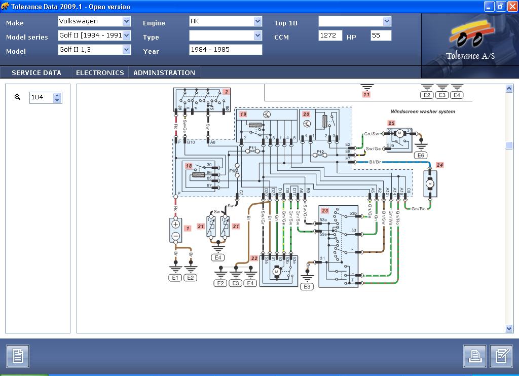

(#) karika200 hozzászólása Márc 23, 2010 /
Van egy 1986-os 1.3-as benzines Golf 2-őm (MH motorkódú). Az elektronikájával van egy kis bajom... Az előző tulaj belegányolt ahol csak lehetett, szigetelőszalag köteget mindenhol, kábelkötegek amiknek egyik végén 5 kábel megy be a másikon már csak 3 jön ki, társai... Ehhez az autóhoz szeretnék egy komplett kapcsolási rajzot, ami alapján akár át is kábelezhetném a kocsit(bár ezt nem akarom mindenképp mert elég nagy meló. Tehát ha van valakinek ehhez a típushoz kapcsolási rajza, és kisegítene vele, azt nagyon megköszönném. Másrészt, van két relém amikről nem tudom pontosan, hogy melyik mi. Ezeket ha meg tudná valaki mondani nekem, szintén megköszönném, sőt ha a lábkiosztást is megtudnám az maga volna a gyönyör Esetleg még a biztosítéktáblán a relék helye érdekelne, de az már szerintem majdnem egyértelmű lesz, mert szerintem minden relé csak egy helyre passzol

(#) VRubenX válasza karika200 hozzászólására (») Márc 23, 2010 /
Üdv: Itt fent van csak össze kell keresni a részeit mert több darabban van fent.Bővebben: Link
(#) akos70 válasza karika200 hozzászólására (») Márc 23, 2010 /
A 6lábu az elsö, a 4lábu a hátso ablaktörlöé.
És jol össze lehet öket csereberélni.

(#) zolika60 válasza holicse hozzászólására (») Márc 24, 2010 /
Jól látod a három lehetőséget a határfordulat beállítására. Nekem az első tűnik a legjobbnak. Nem terheli jobban a mechanikát mint a levegő elzárás, vagy a dekompresszor. Nem kerül annyi elégetlen üzemanyag a kipufogóba mint a légelzárás esetén.
(#) akos70 válasza karika200 hozzászólására (») Márc 24, 2010 /
Nem nagyon értem a kérdést, te magad tettél fel rola képeket.
A 19. az elsö, a 20. a hátso ablaktörlörelé.
