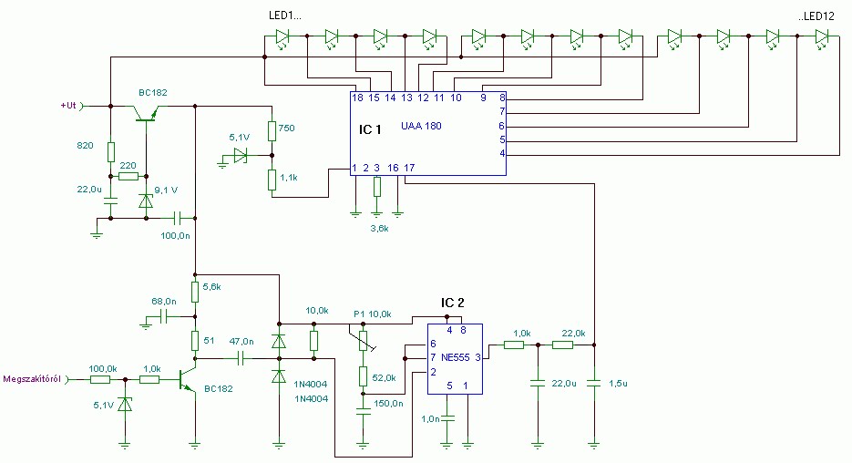

Szevasztok.Megépítettem ezt a kapcsolási rajzot (mellékelve).
Ennek a jel pontját hova kell kötni a motoron??? És azt írják a simson.hu.n hogy ha bekapcsolom az áramkört akkor ha világit az első led akkor jó az áramkör???!!! köszi előre is...
