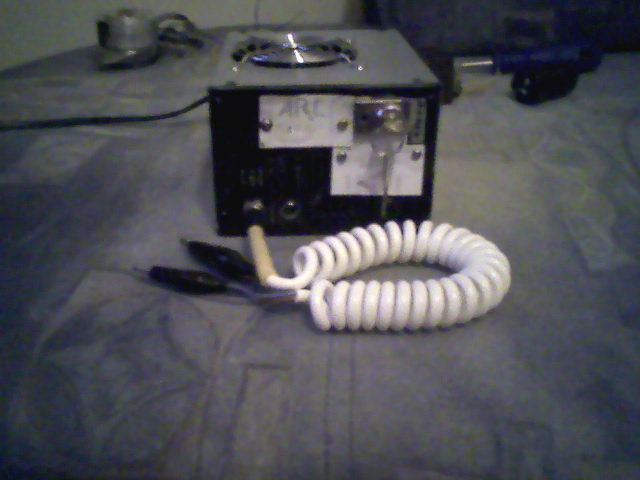

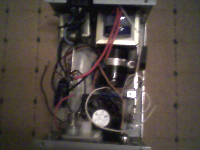

Üdvözlet! Szépen haladok a kis tápegységem "korszerűsítésével" azaz a kábelkáosz helyét egy aranyos panel vette át. Üzemképes de a fesszab és a rövidzárlat védelem még hiányzik belőle, na meg a külcsín! 7. panel amit itthon alkottam. Gondoltam felteszem ide is.

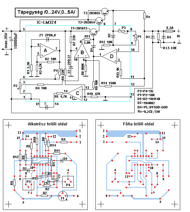

Ez hogyan tetszik? Viszonylag egyszerű, és nagy áramú, jó minőségű tápegység.Regulator 0-30V 5A

2db 2N3055 5A-hez? (ha csak 33V a bemenet, akkor 33x5=165/2=82,5W tranyónként rövidzárnál. Ne ezt nem fogja kibirni! Kivéve ha visszahajló a karakteriszitka, de ez egyéb problémákat hozna magával)

Hát igen. Lehet akkor meg csinálom ezt a 4a-est, és aztán később átváltoztatom őket3 0V-osra. Aztán ha gyilkosabb táp kell, akkor csinálok egy ilyet. (Alul a kapcsirajz) A Skori oldaláról lestem.
2.5-40V ig megy, és 0-tól akár 15A-ig. Az nem fűt úgy, viszont a kimenő fesz. biztos sokkal jobban tele van zavarral. Mindennek ára van. :nevetes1: :nemtudom:

Egy egész kicsit sem értem a kapcsolást (ez nem a rajz hibája), fogalmam sincs miként lesz ebből szép "sima" és stabil feszültség, de a kimenetre rakott 2000µF mindenképpen nagyon-nagyon furcsa. Ekkora kapacitás egy "hirtelen" változáskor (rövidzár, vagy akár csak a poti letekerése) "rásül"-ni igyekszik a kimenetre, de legalábbis éppen ellene dolgozik a kimenet gyors működésének. Ha pl. 30V-ról kéne a feszültségnek pillanatok alatt csökkenni 3V-ra, akkor ehhez "ki kell sütni" a feltöltött kondenzátorokat, ami azért probléma, mert a kisütő áram (ami részben a terhelésen folyik), az minimum a sokszorosa az esetlegesen beállított áramkorlátnak (ha van benne ilyen).
