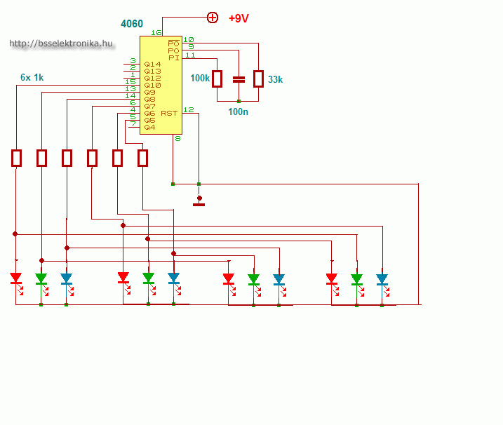

(#) pumatom hozzászólása Márc 25, 2010 /
Szeretnék csinálni egy fali képet, amin látható 2-3 autó... azt szeretném megoldani, hogy normál ledekkel világítson az első "lámpa", amelyik autók háttal állnak, azokon -pontos megnevezést nem tudom- ilyen mini ledek égnek, esetleg a képen szereplő épületen villogna egy tábla...
Létezik olyan modul amibe mondjuk bekötve tudom villogtatni az épület ledjeit? Külön pedig az a 4 autólámpa világítana...és azzal az átlagos kapcsolgatható töltővel oldanám meg az áramforrást...
Sajnos sokat nem értek az elektronikához, forrasztást, kötögetést megtudom csinálni, de ezekről az alkatrészekről nem tudok sokat...
Valaki tudna benne segíteni nekem?
Látszólag könnyűnek tűnik, ha léteznek kész ketyerék a tervem megvalósításához, ezért próbálnám meg magamtól...
Köszönöm előre is :eljen:

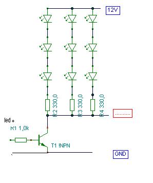

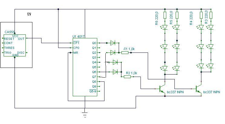

(#) _JANI_ válasza pumatom hozzászólására (») Márc 26, 2010 /
A téma képeit megnézve pár ötletadó kapcsolást szeretnék javasolni:
Egy ''egyszerű'' négy LED-es kapcsolás.
Egy nem teljesen kidolgozott 555 - 4017-es vázlat.
Egy 4060-assal megoldott ''véletlenszerű'' LED-vezérlés.
S a teljesítmény fokozat korrekt megoldása...
