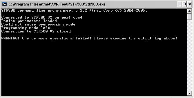

Sziasztok, következő a problémám:
Megépítettem a Topi féle AVR-Dopert de nem tudom működésre bírni. Vezérlő avr-be a hexet beprogramoztam (bascom-ban), konfig bitek rendben. Gép fölismeri, drivert is föltettem,de itt megakadok. Az AVRstudio-ban ki tudom választani az STK500-at connect is megy, csak onnan nem jutok túl. Hiába állítok bármit a sebességen, nem hajlandó működni. A panel és az alkatrészek rendben, elvileg minden forrasztás jó, nincs zárlat vagy szakadás.
Már 2 hete szórakozom vele, de semmi eredmény. Amúgy akinek van működő ilyen égetője, az próbálta már bascom alatt? És ha igen működik-e ?
A másik hogyha ezt nem tudom működésre bírni akkor tudtok valami biztosan működő usb-s programozót ?
Köszi

Nos a helyzet a következő:
Mikor először csatlakoztatom a Windows-hoz, szépen kiírja hogy kéri a drivert, fölteszem, ahogy a cikkben van, fölismeri, minden OK.
Aztán bascomban kiválaszom az sck 500-as programozót ( amihez kell az sck500.exe az pedig az avrstudio részer, az is föntvan ) és mikor rányomok a programozásra, elindul de kidob ezze a hibával
Gondoltam kipróbálok mást, ezért föltettem az avr studi4-et, hátha abban megy. Ott az elején ki kell választani a a programozót. Rányomok az stk500-ra, leOKzom az jó is. És mikor rányomok pl: a LockBits-re ezt írja ki : ( kép )
Amúgy a programozón a led villan. Mértem és egy pillanatra a reset lábat is lehúzza.
Multiméterrel néztem és minden kapcsolat jó a programozandó AVR- és a programozó között.
(#) (Felhasználó 4577) válasza puli122 hozzászólására (») Ápr 5, 2010 /
„Gondoltam kipróbálok mást, ezért föltettem az avr studi4-et, hátha abban megy. Ott az elején ki kell választani a a programozót. Rányomok az stk500-ra, leOKzom az jó is. És mikor rányomok pl: a LockBits-re ezt írja ki : ( kép )”
A hibaüzenet "Tip" részét elolvasva problémád egy csapásra megoldódik.
Az SPI órajelének az AVR órajelének 1/4-d vagy annál kisebb kell legyen.
(#) puli122 válasza (Felhasználó 4577) hozzászólására (») Ápr 5, 2010 /
Boldog lennék ha csak ennyi lenne
De sajnos megpróbáltam már, az volt az első.
Most kipróbálom még egyszer hátha ....
SLOW_SCK jumpert próbáltad már?
Nem.
Avr-studióban kell valamit máshogy állítani ahhoz ?
„SLOW_SCK: Alacsony órajelű (<1MHz) processzorok esetén, nem STK500 kompatibilis módban a programozóval így kell tudatni, hogy csökkentse az SPI órajelét.”
Akkor próbáld ki. Tegyél rá egy jumper-t.
Az AVR Studio-ban balról a legelső ha jól emlékszem Program vagy Main fülön lehet állítani az ISP frekvenciát, de azt mondtad, hogy ezt már próbáltad.
Nem tudom, hogy ez a programozó tudja-e az ISP frekvencia módosítást, ezt majd Topi megmondja.
Föltettem, a hiba ugyanaz sajnos.
