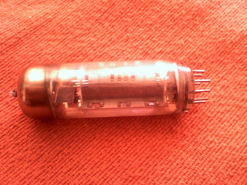

(#) Jackass hozzászólása Ápr 7, 2010 /
Nemrég szert tettem 2 régi nagyon romos rádióra. Az egyik egy videoton RA 2104 a másikat nem tudom. Igazság szerint csak a belsejük van meg nagyjából. Volt bennük néhány elektroncső. Ezek a típusok: EM-84;EABC80;ECH81;EF80(ezen belülről több ezüst színű folt van kisebb nagyobb. Lehet hogy meghalt?)
Egy orosz amin ez áll 6E3n alatta II-72(hasonló mint az EM-84 ezt tudom is hogy mire való) és még egy amin csak 3616 vagy 3615 áll. Az orosz csőnek mi az európai megfelelője ? Teszek fel pár képet róluk. Nem igazán találkoztam még ilyesmi dolgokkal. Van hozzájuk 2 kisebb trafó is. Még nem mértem ki őket. Nem értek az elektroncsöves dolgokhoz. Mire tudnám ezeket használni? Mire valóak? Hogyan tudom kipróbálni őket hogy működnek-e?Előre is köszönöm!
Szép napot!
(#) klemo86 válasza Jackass hozzászólására (») Ápr 7, 2010 /
A 6E3П ("6E3P") varázsszem, (a gyártása van alatta: 1972. február) ugyan az, mint az EM84, egy az egyben. Az EABC80-nal gyönyörűen meg tudod hajtani őket
(3 dióda és 1 trióda van benne) Az ECH81 egy triódát és egy heptódát tartalmaz, ez maga a vevő része volt. Az EF80 egy pentóda, a gettert látod az oldalán kicsapódva. Ez csak azért van, mert egy kicsit szét van használva… A trafók: egy a kimenőnek, ami a hangszóró impedanciáját illeszti a végerősítő cső nagy impedanciájához, a másik meg egy hálózati trafó.
Köszönöm szépen a gyors választ! A 2 trafó elég pici. Szekunder oldalon mindkét esetben 3 vezeték van. A hálózati trafó sajnos nincs meg egyik rádióhoz sem. A csöveket hogyan tudom kipróbálni? Nézegettem az adatlapokat. Ott fűtőfeszültségnek 6.3 V ot írtak jópárhoz. Azzal látok valamit? Hogyan tudnám megállapítani hogy jók e? Esetleg az EABC80 akkor jó elvileg előerősítőnek is? Az EF80 konkrétan mire jó? Nem értem ezeket e pentoda heptóda dolgokat. Esetleg ezekhez a csövekhez egyszerűbb kapcsolási rajzokat hol találok? Az ECH81ből mennyire lenne bonyolult összerakni egy rádiót?

(#) mark.budai válasza klemo86 hozzászólására (») Ápr 7, 2010 /
„...kicsit szét van használva…”
Ezt már egyszer kitárgyaltuk a csöves topikban.. Lyukas ott az anód, ezért raknak oda gyárilag valamit.. A 2 zsír új EL84-emen is van ilyen..
(#) klemo86 válasza mark.budai hozzászólására (») Ápr 7, 2010 /
Nem egy dologra gondolunk… Én arról beszélek, amikor pl tükör fényes egy ECH21 tetőtől talpig
Nem úgy néznek ki a zsír új EL84-jeid, mint a képen, ugye?
(#) pucuka válasza klemo86 hozzászólására (») Ápr 7, 2010 /
Minden elekroncsőben gettert használnak a maradék gázok lekötésére, a vákumozás után. Ez egy kenőcs szerű anyag, amit a csőgyártás utolsó fázisában, amikor a csövet már lezárták egy indukciós hevítővel felmelegítenek, a cső fémrészeivel együtt, ekkor a getter elpárolog, és közben megköti a még esetleg megmaradt gázokat, és kicsapódik, a viszonylag hideg búrára. Az összetételtől függ, hogy milyen színű lesz, fekete, vagy ezüstös. Ha a cső ezután gázos lesz, akkor ez a réteg elhomályosodik, és lepereg.
(#) klemo86 válasza pucuka hozzászólására (») Ápr 7, 2010 /
Tisztában vagyok vele, csak ahhoz hasonlítottam a hegesztést, ami az elhasznált csöveken jelenik meg, ahol az anód "kívülre engedi".
(#) mark.budai válasza klemo86 hozzászólására (») Ápr 8, 2010 /
Ja igen, amikor teljesen tükörfényes a cső belseje, akkor lehet, hogy nagyon sokat ment. Nem, nem ilyenek. Hanem ilyen: Kép.
