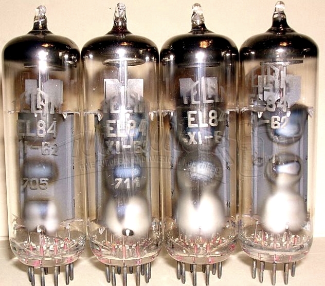

Idézet: „...kicsit szét van használva…” Ezt már egyszer kitárgyaltuk a csöves topikban.. Lyukas ott az anód, ezért raknak oda gyárilag valamit.. A 2 zsír új EL84-emen is van ilyen..
Nem egy dologra gondolunk… Én arról beszélek, amikor pl tükör fényes egy ECH21 tetőtől talpig
![]() Nem úgy néznek ki a zsír új EL84-jeid, mint a képen, ugye?
Minden elekroncsőben gettert használnak a maradék gázok lekötésére, a vákumozás után. Ez egy kenőcs szerű anyag, amit a csőgyártás utolsó fázisában, amikor a csövet már lezárták egy indukciós hevítővel felmelegítenek, a cső fémrészeivel együtt, ekkor a getter elpárolog, és közben megköti a még esetleg megmaradt gázokat, és kicsapódik, a viszonylag hideg búrára. Az összetételtől függ, hogy milyen színű lesz, fekete, vagy ezüstös. Ha a cső ezután gázos lesz, akkor ez a réteg elhomályosodik, és lepereg.
Tisztában vagyok vele, csak ahhoz hasonlítottam a hegesztést, ami az elhasznált csöveken jelenik meg, ahol az anód "kívülre engedi".
Ja igen, amikor teljesen tükörfényes a cső belseje, akkor lehet, hogy nagyon sokat ment. Nem, nem ilyenek. Hanem ilyen: Kép.
