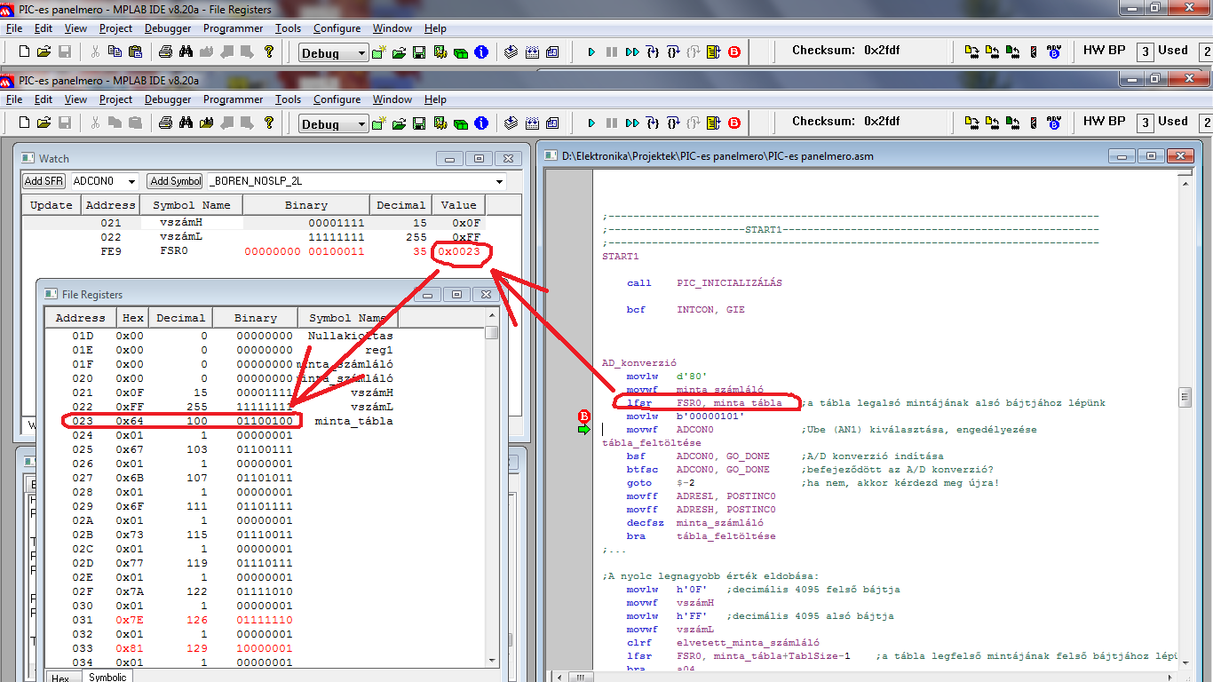

(majdnem, hogy "hülyebiztos")Kíváncsian várom a készülő projekted! Idézet: „Kíváncsian várom a készülő projekted!” Ő lesz az: Bővebben: Link ------------------------------------------------------- Debuggolok a PK2-vel. A View/File Registers-nél nem lehet manuálisan átírni pár regiszter tartalmát? Olyan jó lenne! ![]() Ha nem, akkor az MPLAB SIM szimulátornál sem?
Átlehet. Kettőt kattintasz az értékére, aztán azt írsz oda, amit akarsz. Legalábbis ICD2-vel így működik.
Nem gondoltam hogy ilyen egyszerű, ezt meg se próbáltam.

Ugye ez jó, tehát innentől tölti fel a táblát?
Mert 0C2-ig telerakosgatja szépen, de közte van olyan amihez tartotik "Symbol Name". Például a 7F-es címnél ez a symbol name van: _CPD_ON_5H. Ez valami kitüntetett regiszter lenne? Nem baj hogy ott van és az én táblafeltöltő rutinocskám felülírja? Az A0 címen pedig "TablSize" symbol name van, ennek így kellene lennie? Idézet: Ezt konstanként definiálja a P18F2523.INC (vagy amilyen MCU-t használsz) definíciós állomány. Abszolút módban fordított programoknál az MPLAB szeret ilyen vicceket csinálni, hogy a kontansokat is megjeleníti változónévként. Ennek az lehet az oka, hogy az EQU-val vagy CBLOCK-kal definiált "változókat" is konstanként definiálod (ahogy tegnap Trudnai kolléga mondta), így a fordító nem tudja megkülönböztetni a konstansoktól a változókat.„Például a 7F-es címnél ez a symbol name van: _CPD_ON_5H” Ha rászoknál a linker scriptek használatára, és udata vagy udata_acs direktívával foglalnál memóriát a változóidnak, akkor nem lenne ilyen kavarodás. Idézet: Hát ha 160-nak definiáltad, akkor jó helyen van. „Az A0 címen pedig "TablSize" symbol name van, ennek így kellene lennie?” Egyébként nem kellene így lennie - lásd föntebb!
Hát most elvesztettem a fonalat...
mit hogyan és hol kellene definiálnom? És mi az a linker script? Itt a forrás:

Az MPASM Template/object könyvtárban találsz keretprogramot mintának. Az MPASM Help-ben az uadata-ra vagy udata_acs-re keresve is találsz mintapéldát.
Trudnai Linker Script Easy c. írását is érdemes elolvasni!

A változókat UDATA_ACS direktívával az Access bank-ba raktam, a táblázatodat pedig az UDATA direktíva következtében most 0x100-tól kezdődően helyezi el a linker program. A programot a CODE direktíva után írhatjuk. A kódot és RESET/Interrupt vektorokat különválasztottam. A vektorokat természetesen abszolút címre kell elhelyezni. A forráskódon kívül (amelyik becsatolja a p18f2423.inc állományt) a projekthez hozzá kell adni a 18f2423.lkr állományt is (ez az MPASM LKR almappájában lakik). Volt egy kis gond az utolsó elemcímének kiszámításával, a fordító sokallotta a két műveletet (összeadás és kivonás) ezért bevezettem egy LastIndex szimbólumot is (TableSize-1). Definiáltam egy utolsó_elem (= minta_tábla+LastIndex) szimbólumot is, ennek használata nem kötelező. |
