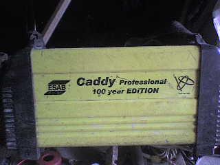

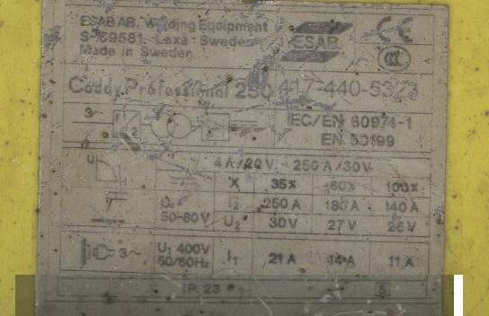

Szeretném, ha valaki válaszolna pár kérdésemre.
Van egy inverteres hegesztőm, amelyiknek mellékelem a címkéjét, és szeretném megtudni, hogy kipróbálhatom-e aggregátorral, anélkül hogy tönkremenjen, és található rajta egy csatlakozó aljazat, mi célt szolgál. A választ előre is köszönöm.
Melléklet?
Persze hogy persze.
