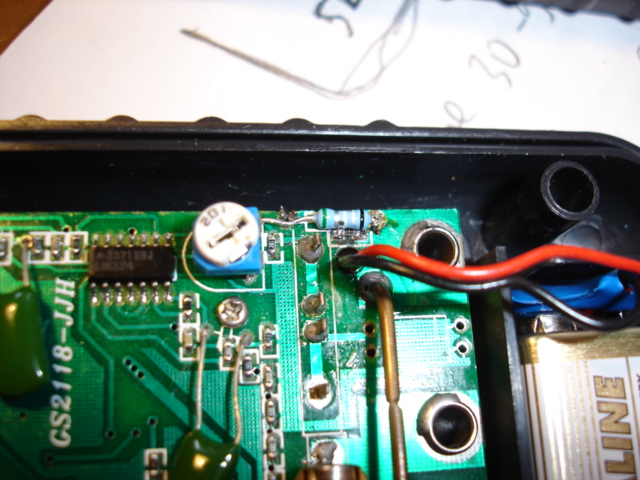

(#) hg5azr válasza Ninoo hozzászólására (») Máj 10, 2010 /
DT-9205B a műszered,mert DT-9250-et irtál?
Mi az ellenállás szinkódja ami szakadt és hol?
Nekem is van egy ilyen műszer DT-9205B,nekem is szakadt egy ellenállás,szinkód:fekete,fehér,fehér,ezüst,zöld.
Ezüst és zöld szin között nagyobb a távolság.
A zöld a türés.
Az az érdekes hogy az első szin nem lehet fekete a programok szerint de akkor hogy jelölik a 0.99ohm-ot ha nem igy?,de lehet hogy a kínaiakat nem érdekelte.
Képet küldök,de szerintem 0.99ohm lesz.
Ha az elsőt sötétlilának veszem akkor 7.99ohm de igy 200ma-be nem mér csak 1-es villan fel.
10 ohm-al se,5 ohm-al se, 2.5 ohm-nál mér de 65ma helyett 150ma-t,0.68 ohm-nál 45ma-t ,0.99ohm-al nagyon jó és pontos ma-t mér 200ma állásba egy metex-hez hasonlitva ugyanugy 65ma, szinjelölés szerint is stimmel a 0.99ohm csak kár hogy szakadt.
Képet küldenél hogy melyik ellenállás az?
Ugyanaz mint az enyém,mert akkor 0.99ohm lesz!
Alatta van egy chip ellenállás paralell az neked milyen értékü ha megméred?Ilyenkor a nagyobb szinkódos ellenállást le kell forrasztani mivel lesöntöli a másikat,chipet.
Érdekelne a chip ellenállás értéke ha nincs paralell vele a szinkódos ellenállás,nekem 900kohm körüli a chip de lehet hogy az is szakadt?
A szinkódos ellenállás értéke is érdekelne ha ugyanarról beszélünk.
Képet mellékeltem.
Köszönettel

(#) hg5azr válasza mandix hozzászólására (») Máj 10, 2010 /
Érdekelne a chip ellenállás értéke ha nincs paralell vele a szinkódos ellenállás, lehet hogy az is szakadt nekem?
A szinkódos ellenállás értéke is érdekelne ha le van forrasztva egyik fele mivel teljesen szakadt..
szinjelölés feketével nem kezdődhet ezért érdekes.
Képet mellékeltem.
Köszönettel

(#) hg5azr válasza Baxi hozzászólására (») Máj 10, 2010 /
szinkód nem kezdödhet feketével azt mondják.
1.Ilyen ellenállást hogy 0.99ohm nem is lehet kapni csak 1ohm-t,nem?
2.Mérted hogy 0.99ohm vagy neked is szakadt és a szinkódról gondolod?
3.Az alatta levő chip milyen értékü?
Ez a 0.99ohm egyi felének levételekor derülne ki csak.
Jó volna tudni mert az is 1Mohm körüli,lehet?
Képet küldök
