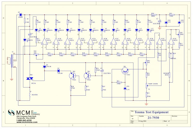

(#) oldfirehand hozzászólása Ápr 5, 2010 /
Sikeresen lerajzoltam egy eredeti JING LING kapcsolását.(Ez speciel LED-csíkos változat)
Szerintem szellemes megoldásokat tartalmaz. Sajnos csak az állomást kaptam kölcsön, így pákával nem tudtam méréseket végezni. Az biztos, hogy a poti skála a LED-csíkkal remekül együtt fut. Hogy a kijelzett érték hogy viszonyul a valósághoz az megérne egy méricskélést

(#) (Felhasználó 4577) válasza oldfirehand hozzászólására (») Ápr 5, 2010 /
Egész korrekt kis állomás, az LM324-et leszámítva.
Esetleg egy képet tennél fel róla?
A kettő közül melyik az ő pákája?

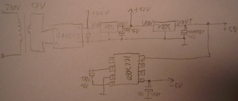

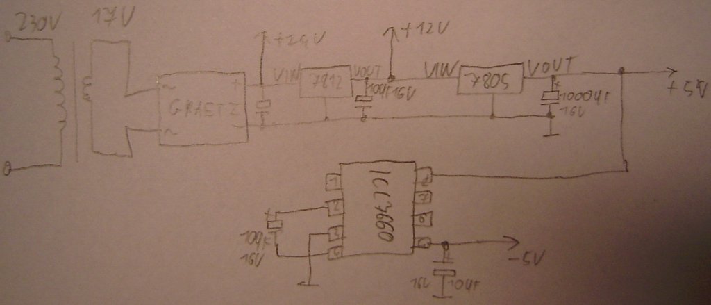

Igazad van 7107-et akartam írni.De végülis mindegy mert nem kell ebbe a kapcsiba. Ha 17V helyett csak 9V-ot adok neki és kihagyom a 7812-őt akkor működhet? Mivel nekem csak -+5V kell. Nem? Lerajzoltam hogyan gondoltam.
Vagy csak bosszantalak a tudatlanságommal?
A -5V-os kimenetnél nem fordítva kell berakni a kondit?

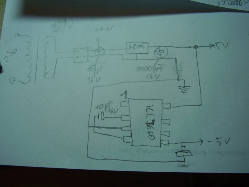

(#) felho24 válasza felho24 hozzászólására (») Ápr 5, 2010 /
Na ez a rajza amit az előbb akartam feltölteni.A kondi polaritását nem fordítottam meg mert lehet hogy rosszul gondolom.
(#) (Felhasználó 4577) válasza felho24 hozzászólására (») Ápr 5, 2010 /
„A -5V-os kimenetnél nem fordítva kell berakni a kondit?”
De! Fáradtságomban rossz helyre rajzoltam a + jelet, elnézést!
17V egyenirányítva, pufferelve 24V lesz, az jó a pákádnak, mindenednek.
Arra figyelj, hogy a 7812 és a 7805 nagyon melegedni fognak! Szereld őket hűtőbordára, akár egyre is lehet a kettőt.
A Graetz utűni kondenzátor értékét nem tudom, hogy honnan vetted, de az nem 10uF, hanem kb. 4700uF.
(#) felho24 válasza (Felhasználó 4577) hozzászólására (») Ápr 5, 2010 /
Ne haragudj nem akartam kötözködni csak az adatlapot néztem és ott láttam.De a gondom hogy nincs 17 V-os trafóm és nincs szükségem mégegyszer 24V-ra mert már van. Ha 17 helyett csak 9 V-ot kapna és kihagynám a 7812-őt?
Akkor csak a 3 kondi(2x 10uF16v 1000uF16V) kellene meg az ICL és a 7805 plussz a graetz?
Azt hittem, hogy már van trafód. Mindegy.
De, mehet 9V-ról is, egyenirányítás (2200µF puffer), majd mehet a 7805.

Van! Nekem már megy a forrasztó. Ezt csak extrának szánom.Ezért mondom hogy külön trafóval akartam hajtani. Akkor elbeszéltünk egymás mellett! Akkor ezek szerint jó az elgondolásom.
Akkor a 4 kondi : 2200uF16V,1000uF16V,10uF16V(ez X 2db).
Köszönöm szépen a segítséget és elnézést a tudatlanságomért!!
Már világos. Elhagyhatod a 7812-t és 9V-ról a 7805 se fog annyira melegedni, ez még jobb is, mintha 24V-ról menne.
