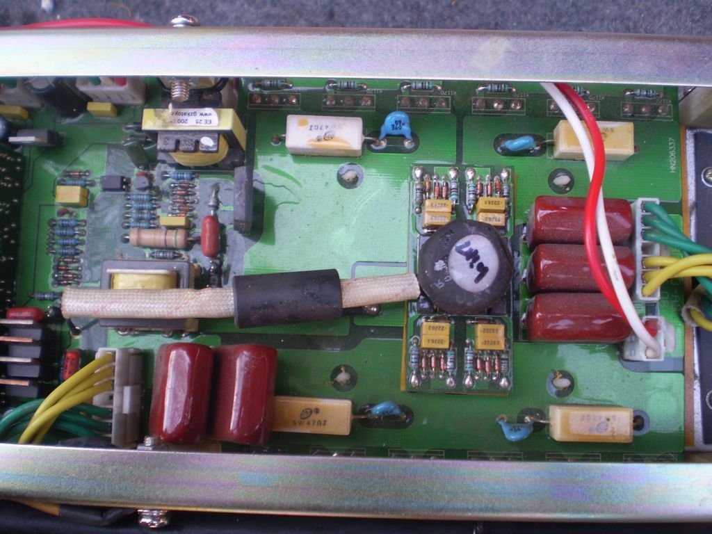

Olvasgattam a fórumot, hátha valaki már esetleg felrakta ide azt a kapcsolási rajzot ami nekem kellene, de nem találtam.
Kaptam egy barkács inverteres hegesztőt, ami nem működik. Ondulix 80 fantázianévre hallgat. Szétszedtem, IGBT-k jók, diódák jók, ha 15V külső tápot adok neki akkor megy a vezérlés rendesen. Ha a saját belső tápjáról akarom működtetni akkor nem indul el. Mintha valahol lenne egy kis zárlat. Az UC3845 kb 13,5V-ot kap. Minden félvezetőt végigmértem és jóknak tűntek. Megégve semmi nincs. Ellenállások nincsennek megszakadva.
Minden jó ötleltet várok, mi lehet még a baja.
Ha valakinek esetleg van rajza hozzá, kérem tegye fel.
(#) erdgab válasza horcsab hozzászólására (») Ápr 16, 2010 /
Ilyen nevű rajz nincs fent a fórumon és nem is hallottam még róla,de fénykép a belsejéről nem ártana,hátha van ami hasonló,esetleg meg is egyezhet a gépeddel.A névből ítélve ez egy 80A gép ? Próbáld leszűkíteni a hiba helyét,ha a segédtápra gyanakszol,akkor csak annak adj be tápot,a többi rész válaszd le,a táp kimenetét is válaszd le,nézd meg,így működik e.Gondolom a segédtápban van trafó,nézd meg,hogy a kivezetések vagy a tekercsek valamelyike nem szakadt e.Ha a segédtáp ellenállásos korlátozós lenne véletlen,akkor mérj végig mindent,keresd meg hol tűnik el a fesz,ott lesz a hiba.A segédtápnak lehet külön biztosítéka is,ez néha olyasmi mint egy elkó vagy mint egy tömb kondi,a tetejére szokták az értéket ráírni.Keress rejtett forrasztási hibákat,ez a leggyötrelmesebb hiba.Külső táppal lehet a géppel hegeszteni?

A gép belseje. Remélem minden látszik rajta.
A külső táppal nem próbáltam még hegeszteni, csak a pwm vezérlőnek adtam tápot, és a meghajtó jeleket néztem meg szkópon. Ott minden stimmel. A hűtő venti sem indul el, de gondolom a táp miatt.

(#) mpisti válasza horcsab hozzászólására (») Ápr 16, 2010 /
Az UC3845 kimenetét kövesd le a meghajtó FET-ig. Elvileg kellene valahol lennie egy meghajtó trafónak,feltéve ha 2db FET vagy IGBT kapcsolgatja a főtrafót(alsó-felső ágon 1-1 db). A meghajtó trafó primerjének egyik lába meg kell,hogy kapja a "+"vezérlőfeszültséget, a másik lába a meghajtó FET-re vagy bipoláris tranzisztorra megy. A meghajtó trafó kimenetéről forrassz le minden alkatrészt, és úgy próbáld ki. Egy hete hogy beleszaladtam egy olyan inverterbe,amelyiknek a meghajtó trafó után levő összes alkatrésze mérés alapján jó volt, mégis fújt a főtrafó.( Ha valakinek ez újdonság, ezt úgy kell elképzelni, mintha a főtafóban egy levegőcső lenne,és az szivárogna- olyan hangot ad a főtrafó)BC327 SMD tranzisztorok cseréje megoldotta a gondot. Ha a meghajtó trafó szekunder tekercsein tudsz jelalakot mérni, és azok egyformák mindkét szekunderen, akkor a kapcsolótranzisztorok Gate körében levő impulzusformáló és kisütő körben keresendő a hiba. Legcélszerűbb,ha az összes alkatrészt cseréled ott,- hiszen filléres alkatrészekről van szó- mert ha csak a hibásnak mért alkatrészt cseréled,nem biztos hogy minden gondod megoldódik. Arra feltétlenül ügyelj, hogy ha egyik ág tranzisztorát cseréled, akkor a másik ágét is cseréld ugyan attól a gyártótól származó darabra, mert jelentős szórások vannak azonos típuson belül is, ez pedig azt okozhatja,hogy a két oldal kapcsolótranzisztorai nem egyformán disszipálnak, azaz egyik kapcsolótranzisztor jobban melegszik mint a másik.

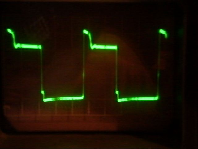

Segitséget szeretnék kérni, próbálok késziteni egy teljes hidas gépet. Az igbt mehajtással lenne gondom, a kitöltéstöl függően a felfutó ill lefutó élbe kb 2-3v-os lépcsők keletkeznek (kép 003) már a sg3525 kimenetén semm szimmetrikus a jel (kép 001) gondolom ezért rossz az egész. Van valami javaslatotok? Ha a meghajtótrafó szekundereit leterhelem 100-200ohm-os ellenállásokkal akkor jó, de ez így nagyon Oroszos gyári gépekben se sok W-os ellenállások se sok W-os zénerek nincsenek, mégis müködnek, ezt szeretném valahogy elérni.
A válaszokat előre is köszönöm!

(#) (Felhasználó 46585) válasza atti2 hozzászólására (») Ápr 17, 2010 /
Sajnos, ez a gate meghajtás nem teljesen korrekt. Ahhoz, hogy ez igazán jól működjön, nagyon kicsinek kell lennie a primer és a szekunderek közötti szórási induktivitásnak. Mondjuk együtt kell feltekerni mind az öt tekercset. Ekkor viszont túl nagy lehet a primer és szekunder oldal közötti kapacitás és ezen a kapacitáson átfolyó áram megzavarhatja akár az egész vezérlést. ( elsősorban az UC... ic-t.)
A lépcső abból jön össze, hogy egyszer a FET csatornaellenállásán folyik a primer köri áram, egyszer meg a FET substrat diódáján. A két esetben az elemeken levő feszültségesés nem egyforma, ezért van a lépcső. Ha megterheled a szekunder oldalt ellenállással, akkor már áram folyik a FET-eken, emiatt nagyobb feszültségesés lesz rajtuk, tehát kezd közelíteni ahhoz az értékhez, ami a FET substrat diódáján esik, amikor az vezeti az áramot. Azt lehet megpróbálni, hogy schottky diódákat teszel párhuzamosan a FET-ekkel, valami nagyon kicsi feszültségesésűt. Akkor kisebb lesz a lépcső is. Ha ez a lépcső akkor, amikor ki kell lennie kapcsolva az adott főtranzisztornak kisebb mint 2 V, akkor biztosan nem fog problémát okozni.

(#) atti2 hozzászólása Ápr 18, 2010 /
Sikerült megoldani a problémát, a trafómmal volt a baj. a mostanit úgy tekertem meg hogy szekunderrel kezdtem, utánna jött az egyik primér azután 2 szekunder, primér, szekunder, így 0,5v alatt van a lépcső, vagyis már nincs is lépcső csak egy kicsit megemelkedik az egyenes vége. Probáltam schottky diódákat rakni a fetekre, de szinte senmmit nem változott, talán ha egy nagyobb csatornaellenállásű fethez kellene egy kis ellenállású dióda, az irlr024-nek 0,065ohm, de azthiszem ezzel egyenlőre nem kinlódok. Valószinű egy trafóra nem fogok tudni feltekerni 8 szekundert, úgy hogy jó is maradjon, hacsak el nem osztom a 2 primért 4 felé és a szekunderek közé rakom, vagy a szekundereket tekerem 2 szál dróttal egyszerre. Ha hülyeséget irok szóljatok!

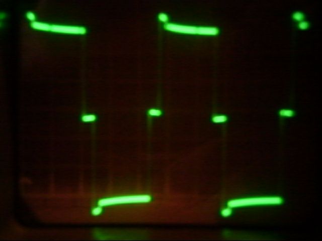

(#) atti2 hozzászólása Ápr 22, 2010 /
Helyesbítek, a bekapcsolási késleltetés 800nc , a kiapcsolás pedig 150ns-ot késik, 1us-os kitöltésnél, rakok fel képet.
a kikapcsolási késleltetés
A felfutásnál 6v körül van egy lépcső. Azt az igbt csinálja oda? Ott éri el a teljessen bekapcsolt állapotát?
Ha jól értelmezem az sg3525 adatlapját, akkor a lefutási ideje( Fall Time ) 50ns, nekem az igbt-n ha 0 tól 15v-ig nézem itt is annyi, ezk szerint ettől jobb nem lehet. A 150ns körüli lefutási késés szerintem nem rossz, de a felfutásnál a 800ns az kicsit zavar, ez teljes kitöltésnél is ennyi, + hozzá jön kb 1us ami az ic holtideje 35-40khz-n. Jó ez igy?
