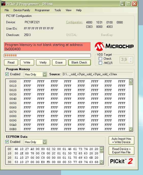

Ere a hibára tudtok segítséget nyújtani?
Azt mondja, hogy 0x400-tól nincs törölve a memória. Nézd meg, hogy mi van ott, és/vagy töröld!

Ha ezzel próbálkozol, és azzal a hex-szel, ami a zip-ben van, akkor az a gyanúm, hogy így nem fog menni! A hex ugyanis bootloaderesre van lefordítva (RS232-es bootloadert használtam a fejlesztéskor, milyen jól is hangzik, hogy a "páka firmware-e frissíthető RS232-n keresztül ), emiatt 0x400-on kezdődik a program a hex-ben, nem 0-n. A projektet le kellene újra fordítani a nem "b"-s végű linker file-lal, hogy bootloader nélkül fusson. Vagy kotrok egy utolsó verziót (bootloader nélkülit) a gépemen a hexből (mellékelve)...A másik, amit még érdemes megnézni, hogy a beszerzett LCD és a kapcsoláson szereplő kijelző lábkiosztása nem tér-e el. Galád módon pont az első három kivezetésnél (GND, Vdd, kontraszt) szoktak néhány típusnál keveredések lenni. Idézet: Ne beszélj butaságokat! A LED áramát is meg kell fogni valamivel, meg a tranzisztor bázisáramát is korlátozni kell. Nem utolsósorban, a PIC kimenet terhelését is az az adatlapban megadott határok között kell tartani. A többi már az Ohm törvényből számolható...„Hát rakok én szívesen, csak nincs értelme...” Ha ezekre nem ügyelsz, akkor ne csodálkozz, ha sorra mennek tönkre az alkatrészek, vagy nem a kívánt módon viselkedik az áramkör. Ez éppolyan fontos, mint az, hogy a programban ne legyenek oda nem illő utasítások, lekezeletlen interruptok, vagy programmegszakításkor mentsük el az interrupt eljárásban módosított változókat, majd kilépéskor állítsuk vissza.
Az új V3_noboot.hex jó de a hardver nem működik rendesen Az első próba a (V3_noboot.hex) 8 karakter működött ki írta:--- slepp És ha bekapcsolom, akkor, ahogy írtad szaladgál az értékek Az érdekesség, az hogy levetem a tápról, és aztán vissza elkezdet villogni az LCD De akkor is csak a 8karakter de most már nem írja ki, hogy --- slepp Azért gondolom, hogy hardveres hiba, mert a trimert alítom, nem lehet pontosan, vagy teljesen besötétül, vagy eltűnik minden de, viszont olyan is előfordul, hogy nyomkodom a trimert és ugrál
