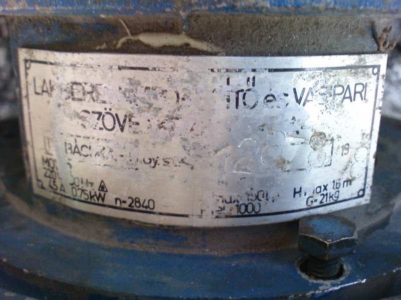

Sajnos gyári kondi nincs rajta ez egy öregecske vasipari szövetkezet álltal gyártott szivattyú motor. Vastag alu házban de nagyon megkímélt állapotban. 2850-es fordulat mint emlitettem 0,75kw és 220v. Jelenleg két szintén öreg kondival bírtam működésre mivel egyiken sincs adat szerintem 30mikronál több nem lehet a kettő. Üzemi kondi mind a kettő.

Örülök neked... Sajnos minden más adat lekopott a tábláról. Mivel a tábla a szivattyú részen van. Megfelelő müszerem sincs a kiméréshez. De mellékelek egy képet remélem sikerűl megmondanod.
2 db 16µF-os kondi volt rajta eredetileg párhuzamosan kötve.Tehát 32µF 400V-os állandó üzemű kivitel kell neki.

A motor: táblakép mellékelve. Már ami látszik. /A maximumot szeretném "biztonságosan" kicsavarni belőle./ 1/ Mekkora legyen az üzemi kondi? 2/ Inditó relé: milyet, mekkorát és lehet-e készen kapni stb.?

Én reklámgrafikus vagyok egy szót nem értek abból amit írtál. Mint elöbb említettem jelenleg rendelkezem az eredeti 380v-1.1Kw motorral és a 220-assal. A 220-as motoron az ékszijtárcsa átmérőjét is csökkentettem. Üresen gyönyörüen dolgozik. 3bar körűl viszont nem akar indulni. Az is igaz hogy jelenleg két ismeretlen értékü kondit raktam rá. Ezért volt fontos a kondi értéke. Bíztam benne,hogy a lekopott táblán a max 150 a mikrofadrátot jelöli. Legalább is ami kivehető volt a számomra.

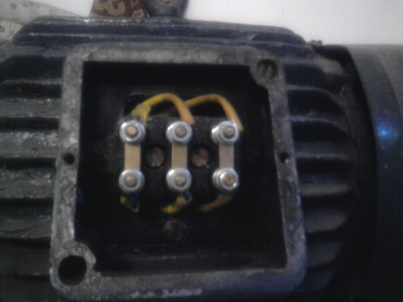

Segitség kellene, van egy evig-es 380v-os 4kw-os 1440 1/min fordulatú motorom, hogy kell bekötni az 5eres kábelt a motorra(a meglévő aljzatom 5-ös), illetve megoldható-e hogy a motor lassan pörögjön fel, ne hírtelen induljon, viszont az erő megmaradjon. Segítséget előre is köszönöm.

Az 5 pólusú alj a 3 fázis, a nulla, és a védővezető érintkezőit tartalmazza, melyek határozottan pozicionáltak. Leginkább jelölve is vannak (belül bizonyosan), de a vezetékek színe is önmagáért beszél. Zöld-sárga - védővezető, kék - nulla, a két fekete, és egy barna - fázisok.
A motornak a nulla-vezetőre nincs szüksége. A védőföldet a megfelelő csavaros kötéshez bekötni, a 3 fázist a lemezekkel összekötött csavarokhoz. Ha a forgásirány nem megfelelő, az megfordítható bármelyik két fázis felcserélésével. A lassú felfutás, és az erő megmaradása ellentétes fogalmak. A motornak egy bizonyos tömeget fel kell gyorsítania (saját, és hajtott), ehhez egy bizonyos erőhatás mellett egy adott erőre van szükség. Ha az erő nagy, a tömeg gyorsan lendületbe jön (persze, minél nagyobb ez, annál nehezebben), ha kicsi, akkor van lassú felfutás. Teljesítményelektronikával ez megoldható, de annak ára elég kiábrándító. Ha a motor deltában üzemeltethető (a képen úgy van kötve), akkor szóba jöhet még a csillag-delta indítás, amihez speciális kapcsolóra, vagy 3 mágneskapcsolóból összeállított villamos kapcsolóberendezésre van szükség. Ez esetben a motorból 7 vezeték jön a kapcsolóhoz.
