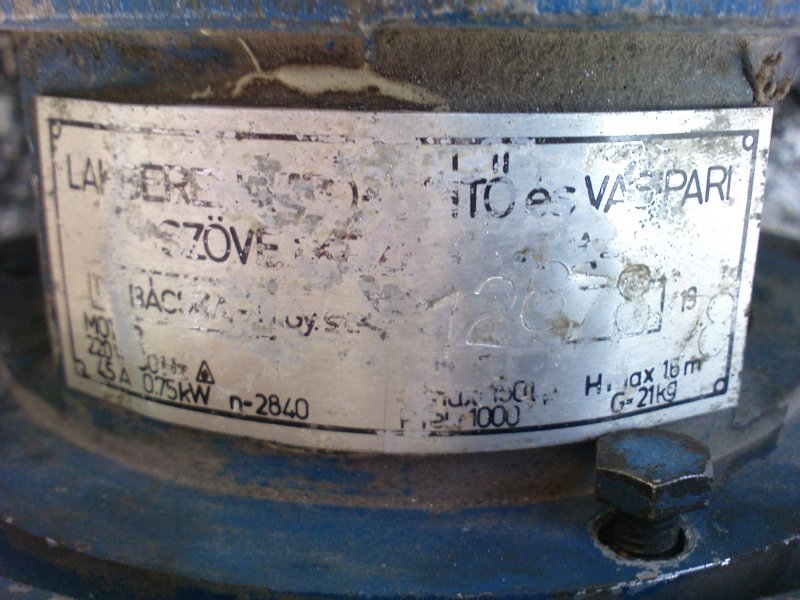

Sajnos gyári kondi nincs rajta ez egy öregecske vasipari szövetkezet álltal gyártott szivattyú motor. Vastag alu házban de nagyon megkímélt állapotban. 2850-es fordulat mint emlitettem 0,75kw és 220v. Jelenleg két szintén öreg kondival bírtam működésre mivel egyiken sincs adat szerintem 30mikronál több nem lehet a kettő. Üzemi kondi mind a kettő.

(#) teren56 válasza magyar67 hozzászólására (») Ápr 21, 2010 /
Erre igy nehéz korrekt választ adni.Általában az az ökölszabály, hogy 75mF/kW.A kapocstáblán nincs valami áramérték feltüntetve? Ha nincs,akkor jó lenne tudni,hogy a segédfázis milyen huzallal van megtekerve.Ebből kiderülne hogy max. mekkora áram folyhat a segédfázison.A segédfázis tekerccsel sorbakötni egy Ampermérőt,és annyi kondi kell rá,amennyi Amper folyhat a huzalon.Ez igy lehetne állandó üzemű kondi.
(#) magyar67 válasza teren56 hozzászólására (») Ápr 21, 2010 /
Szia !
Örülök neked...
Sajnos minden más adat lekopott a tábláról. Mivel a tábla a szivattyú részen van. Megfelelő müszerem sincs a kiméréshez. De mellékelek egy képet remélem sikerűl megmondanod.
(#) mpisti válasza magyar67 hozzászólására (») Ápr 21, 2010 /
2 db 16µF-os kondi volt rajta eredetileg párhuzamosan kötve.Tehát 32µF 400V-os állandó üzemű kivitel kell neki.

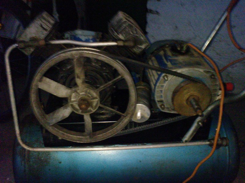

Azt hogy minden oké azt azért nem mondanám. Szeretnék egy öreg kéthengeres kompresszort munkára bírni. Első gondolat persze a 380-as 1.1Kw átkötése volt de mondták a a topicban ,hogy 2/3-ad veszteség. Így jutottam el a 0.75Kw szivattyú motorhoz. Szereltem egy napot fórumoztam kettőt és ugyanott vagyok. :rinya:

Én reklámgrafikus vagyok egy szót nem értek abból amit írtál. Mint elöbb említettem jelenleg rendelkezem az eredeti 380v-1.1Kw motorral és a 220-assal. A 220-as motoron az ékszijtárcsa átmérőjét is csökkentettem. Üresen gyönyörüen dolgozik. 3bar körűl viszont nem akar indulni. Az is igaz hogy jelenleg két ismeretlen értékü kondit raktam rá. Ezért volt fontos a kondi értéke. Bíztam benne,hogy a lekopott táblán a max 150 a mikrofadrátot jelöli. Legalább is ami kivehető volt a számomra.

(#) balogh válasza magyar67 hozzászólására (») Ápr 21, 2010 /
„A 220-as motoron az ékszijtárcsa átmérőjét is csökkentettem.”
Ez jó!
Mekkoráról, mekkorára? Mekkora kerék van a villanymotoron és mekkora a kompresszoron?
Három báron kevés egyfázisú fog elindulni.
Kell egy szelep, ami tehermentesíti a kompresszort, ezáltal a motort induláskor.
Az üzemi kondenzátor mellé kell egy indító is.
Nekem van egy gyári kéthengeres. Azon így vannak a dolgok. Pontosabban, ott a motor direktben hajtja a kompresszort. De ott a motor 2,2 Kw-os.
(#) magyar67 válasza balogh hozzászólására (») Ápr 21, 2010 /
Az eredeti hajtott tárcsa 132mm az új 98mm. A tehermentesítő szelep amiről írtál nem igazán tudom értelmezni természetesen visszacsapó szelep van rajta. A kompresszor szerintem könnyen forog hiszen a hengerek egy olajkenéses hengerházban vannak v elrendezésben lásd melléklet. Arról meg még senki nem írt,hogy rakjak rá indító kondit is.

Most nem tudom megnézni, hogy milyen színűek az erek de hagyományos 380-as hosszabbító. A motorral kompresszort akarok meghajtani, de attól tartok, hogy a gyors indulásnál sokat fog csúszni az ékszíj

A kompresszoroknál nincs akkora forgó tömeg, hogy ez bekövetkezhessen. Az ékszíjat nem árt duplázni (ha van neki horony a tárcsákon).
