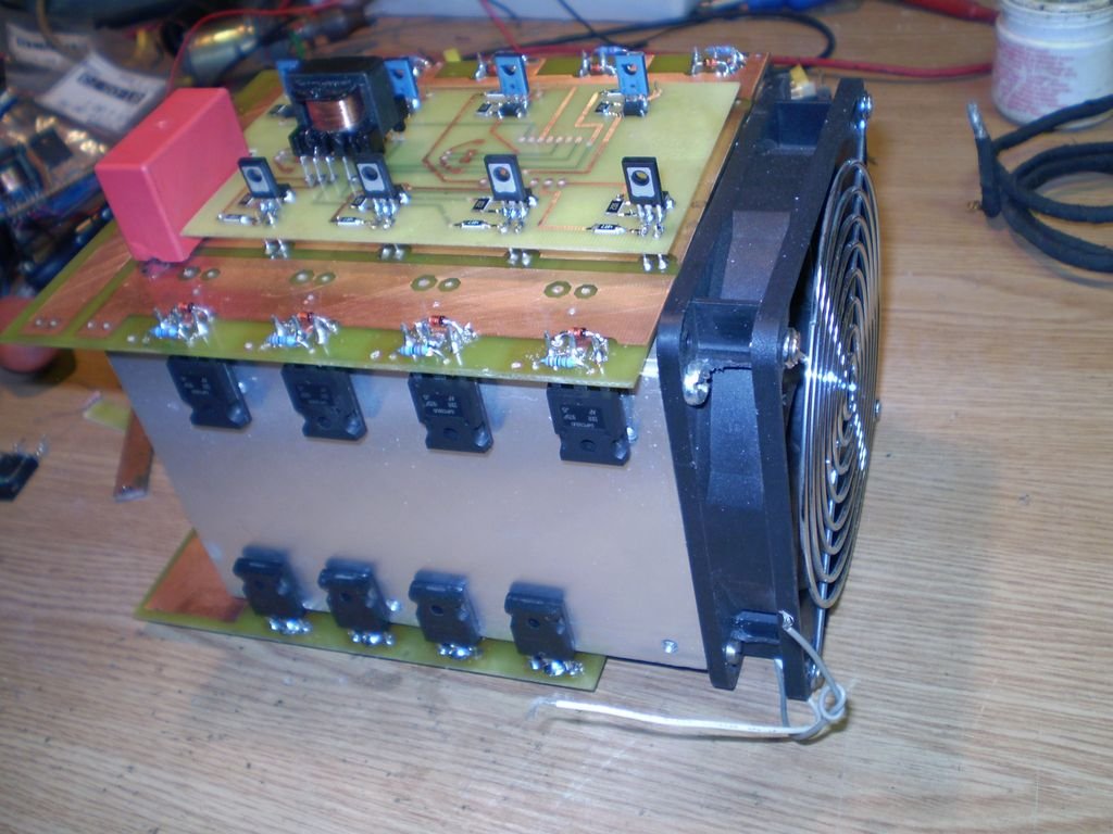

Tegnap egész jól haladtam a hegesztőmmel, (képek) ha nem hiányozna néhány 5ft-os alkatrész,ma ki is próbálhatnám, egyenlőre egy árammódú szabályzó lessz rajta, azután valahogy tovább kellene fejlesztenem, fesz módú szabályzásra is. Az az elképzelésem hogy két potméter lessz rajta, egy az áramerősségnek, és egy a feszültségnek, ha az áramot maxra tekerem, akkor a másik potival szabályzom a feszt, és fordítva, fesz max ..... Igy talán tudnám használni. co2-höz és pálcához is, ha valakinek van ötlete vagy valami rajza sg3525-höz, amiből ki lehetne indulni, azt megköszönném. van valami elképzelésem, majd hozzárakom a rajzomhoz, és eldönthetjük, miért sz.. az egész
Tetszik ez a kompakt megoldás. Ügyes és szép munka. Létezik univerzális megoldás,azaz áram és feszültséggenerátoros kialakítás is, de nem cél IC-vel(az SG3525-re gondoltam a cél IC-nél). 13-14db digitális illetve analóg IC-vel kialakított kapcsolást már láttam,rendelkezésemre is áll,-de sajnos alkatrész értékek nélkül. Sajnos még nem volt időm az alkatrészek adatait kideríteni,pedig komplett kártya van hozzá-igaz hogy halott a meghajtó áramkör egyik fele. Télen talán lesz időm visszakeresni a rajzhoz az alkatrészeket.
Köszönöm az elismerést, de még nem müködik!
A 14db ic rengeteg, szerintem az SG egyedül is tudja ezt, legfeljebb 1-2 müveleti erösitővel kiegészitve, csak valami optós vagy trafos feszfigyelés kell alkalmazni, mert nem lenne szerencsés dolog összekötni a primér és a szekunder oldalt

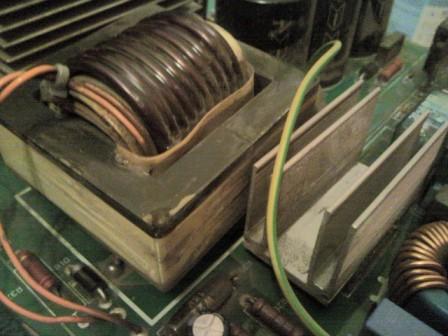

A napokban beszereztem egy Elektrosta Elektro 150 tipusu hegesztőt. A masina le van égve, javításra szorul. Egyelőre nem szedtem szét, tehát nem tudom, hogy mi lehet a baja. Valaki tudna esetleg bővebb infot erről a gépről? Adatlapján kívül, azt én is megtaláltam.
Na, ma délután szétszedtem a gépet, valami szakbarbár már végzett rajta javításokat. Gyárilag 4 darab HGTG30N60A4-es igbt volt benne, jelen pillanatban csak 1-1 van benne. Volt egy teljesítmény ellenállás 15 ohm 10W, ami elpukkant, nem néztem meg tüzetesen, mert nagyon szutykos a panel, de majd kiderítem hova kapcsolódott. Lehet beviszem a céghez, és átküldöm a panelmosónkon, mert ezt házilag letakarítani lehetetlen...
Kérdésem a következő: hol kezdjem a méricskélést, mi is ment benne tönkre, ill. az igbt-ket milyen módon tudom leellenőrizni, hogy jó-e?
