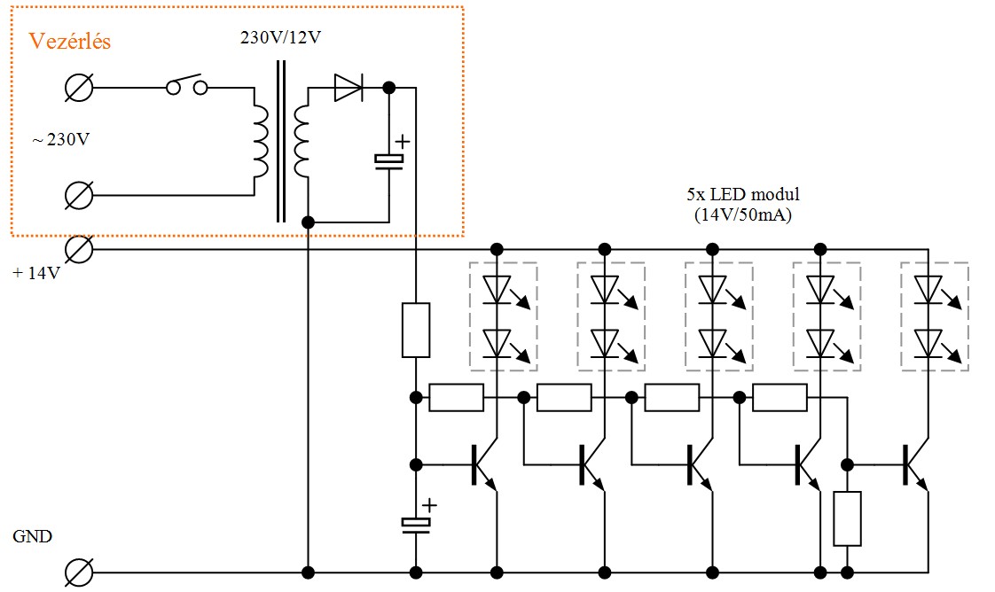

Építek LED modulos megvilágítást a konyhánka a mosogató fölé. 5db, hosszúkás modult építek a konyhaszekrény aljába. A modulok 14V-on 50mA-t vesznek fel. Már több helyen is használok ilyen modulokat (autó csomagtérvilágítás, konyhai-elszívó világítás, asztali lámpa-'upgrade'), szépen beváltak. De most nem csak simán felkapcsolom-lekapcsolom-ot akarok, hanem kis dizájn elemmel dúsítanám: Felkapcsoláskor az 5 modul szépen sorban kapcsolódna be, illetve lekapcsoláskor egymás után kapcsolódna ki. Nem kell semmi bonyolult időzítésre gondolni, hanem valamilyen egyszerű kondis-feszültségosztós áramkört ötlöttem ki. Ha valaki rá tudna kukkkantai, és véleményezni azt megköszönném.
Az 1. ág jó lesz, de vele együtt fog felkapcsolódni a többi is, már ha fel fog egyáltalán. Ha a többihez is raknál kondit akkor lenne "sorozat-időzítés", de a bázisáram már lehet hogy nem lesz elég a többi ág tranzisztorának.
akkor minden bázis elé kondit, és a tranyók darlingtonok legyenek?
Újra gondolva a dolgot:
A tranzisztoroknak kell egy bázisáram korlátozó ellenállás, és egy késleltető kondi is. Emellett akarnád a feszültség osztóval a kondiba folyó áramot korlátozni. Viszont az utolsó ágba is kellene annyi áramnak befolynia, hogy ki tudja nyitni a tranzisztort is. Sajna ilyen kapcsolást még nem csináltam. Esetleg ne egymásból nyisd a fesz osztót, hanem mindig új ágat nyiss a 12V-os tápfeszből, különböző értékű ellenállásokkal. Így könnyebb a megvalósítás, akár többszáz ág esetén is. Én a túlbonyolítás elkerülése végett alkalmaznék valami mikrovezérlőt. [OFF]Egyébként egyszerűnek is mondható az áramköröd, csak most nem igazán látom át 3 órányi matekozás után.[/OFF]
Tetszik az ötleted azt hiszem megépítem én is de úgy ahogyan Sir-Nyeteg ajánlotta ,nekem is azonnal microcontroler jutott eszembe vezérlésnek . Tapasztalatom szerint azzal van a legkevesebb gond. Tovább gondolva az ötletedet azzal akár többféle módon is lehet vezérelni a sorrendet ha ez unalmassá válik.
Biztos controllerrel jobbat szebbet lehet építeni, de nekem nem az a célom. Az alap annyi, hogy a 2db 20W-os halogén spotlámpát kiváltsam 5db 0,7W-os LEDdel...
![]() A sorban fel-le kapcsolás már csak hab a tortán. És itt emelném ki, hogy nem a fényerő úsztatásáát akarom elérni, hanem hogy nagyjából sorban kapcsolódjanak. És természetesen azt se ilyen perces időintervallumban, hanem az egész (5 LED) kapcsolódjon fel kb 1-2 másodperc alatt, illetve fordítva is. Az állandó tápfesz adott (a konyhaszekrény tetején már van egy PCtáp a cd-s rádió számára) arról szedek le 14V-ot (+12...-12>>>7812 + 3-4db Si diófa...). A vezérlésben azért van a trafó, mert a konyhai villanykapcsoló adott, egy csillárkapcsoló, aminek csak az egyik ágát használom jelenleg. Így ez lenne a másik ág. Az első verzió azért lenne(ha működne) jobb, mert (az elképzelésem szerint) a 'mozgási' irány lekapcsoláskor megfordulna a felkapcsoláshoz képest. Eredeti: Felkapcs: 1 1..2 1..2..3 1..2..3..4 1..2..3..4..5 Lekapcs: 1..2..3..4 1..2..3 1..2 1 .. ![]() Viszont ha minden ágba külön kondit teszek, akkor nem úgy lesz, hogy megmarad a sorrend. és lekapcsoláskor az 1-es fog legelőször kialudni is, illetve az 5-ös fog utoljára felgyulladni és kialudni is. Nekem az első verzió jobban tetszene... ("futófény effekt") |
