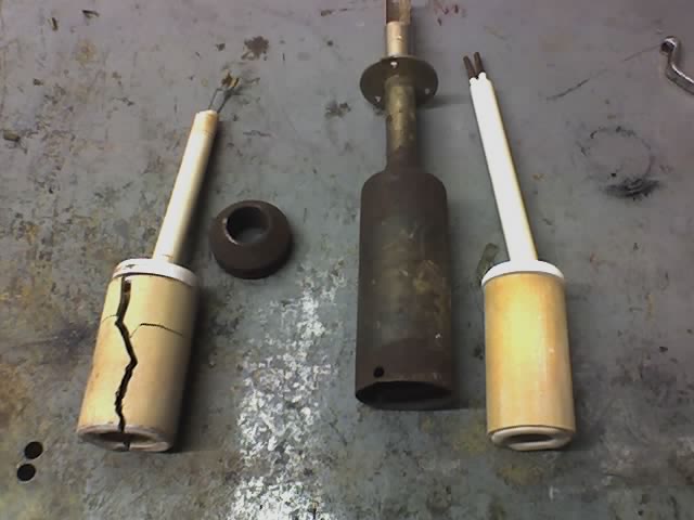

Van egy 300 Wattos forrasztóm (melléklet), ami nagyon szuper meg minden, csak az a gondja, hogy nagyon zabálja a betéteket, ez már neki a 4 vagy 5. ami majd 2000 forintjával nem túl praktikus.
Nyilván azért eszi meg mert brutálisan fűt, gyakorlatilag szétég.
Volt-e már másnak hasonló problémája, és milyen megoldást talált rá (egyszerű megoldásra gondolok)?

(#) icserny válasza zsoltee0001 hozzászólására (») Feb 10, 2010 /
Betehetnél elé egy megfelelő teljesítmányű TRIAC-os szabályozót (fényerőszabályzós csillárkapcsoló?).
